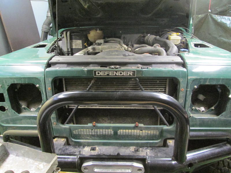

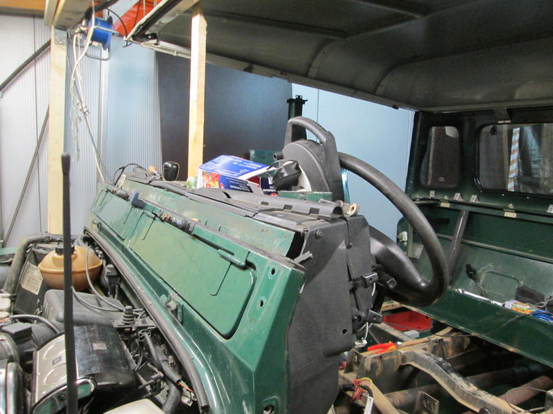

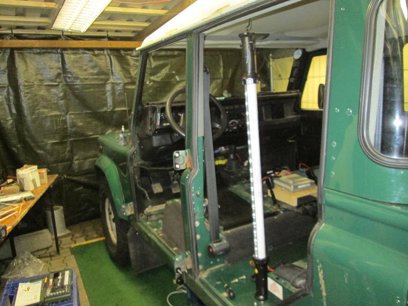

Und heute mit der Demontage/Bestandsaufnahme begonnen, heißt für mich erstmal alle Anbauten weg und auf "originalzustand" kommen.

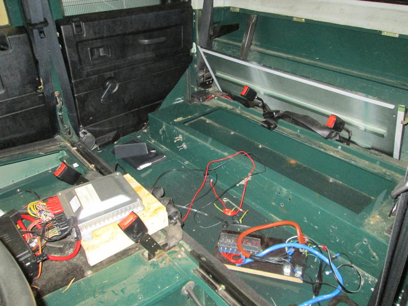

Sitze raus und Kabelchaos raus:
Türen raus:

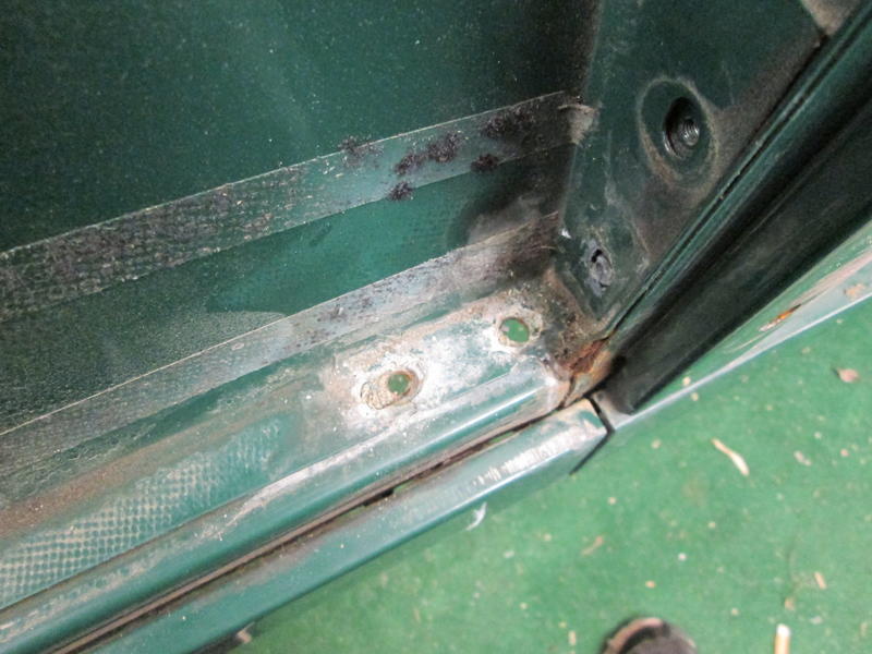

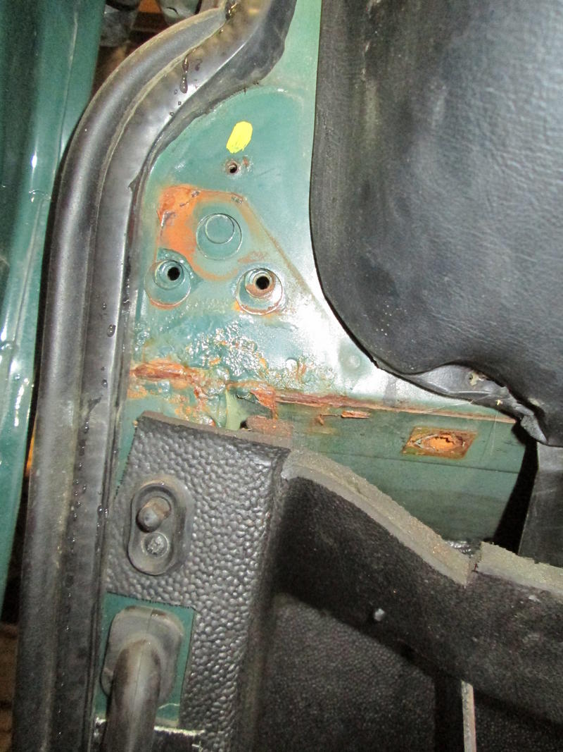

Und tada... die Ersten Rostprobleme kommen in Sicht:

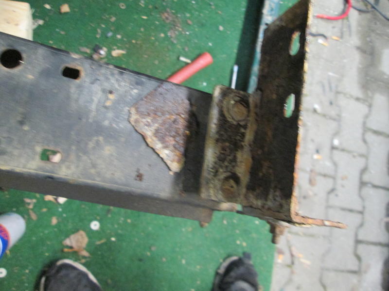

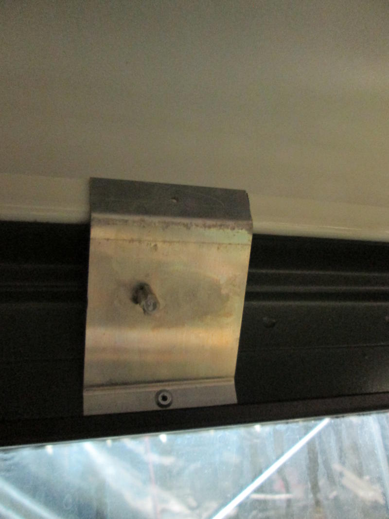

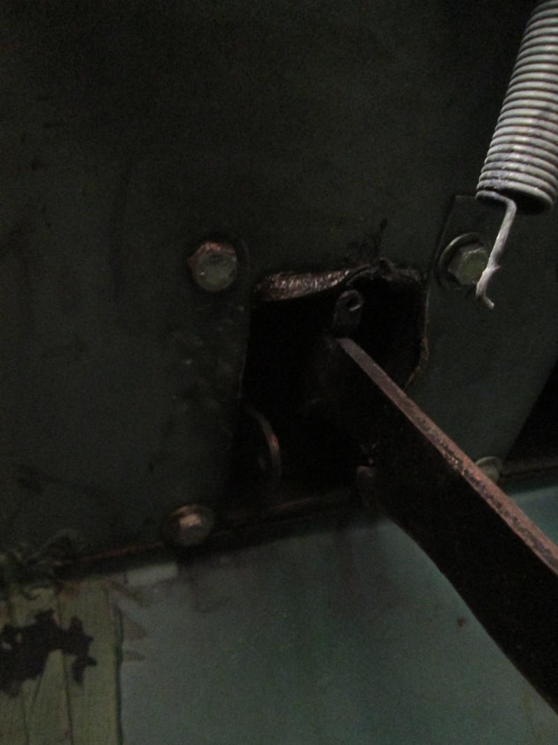

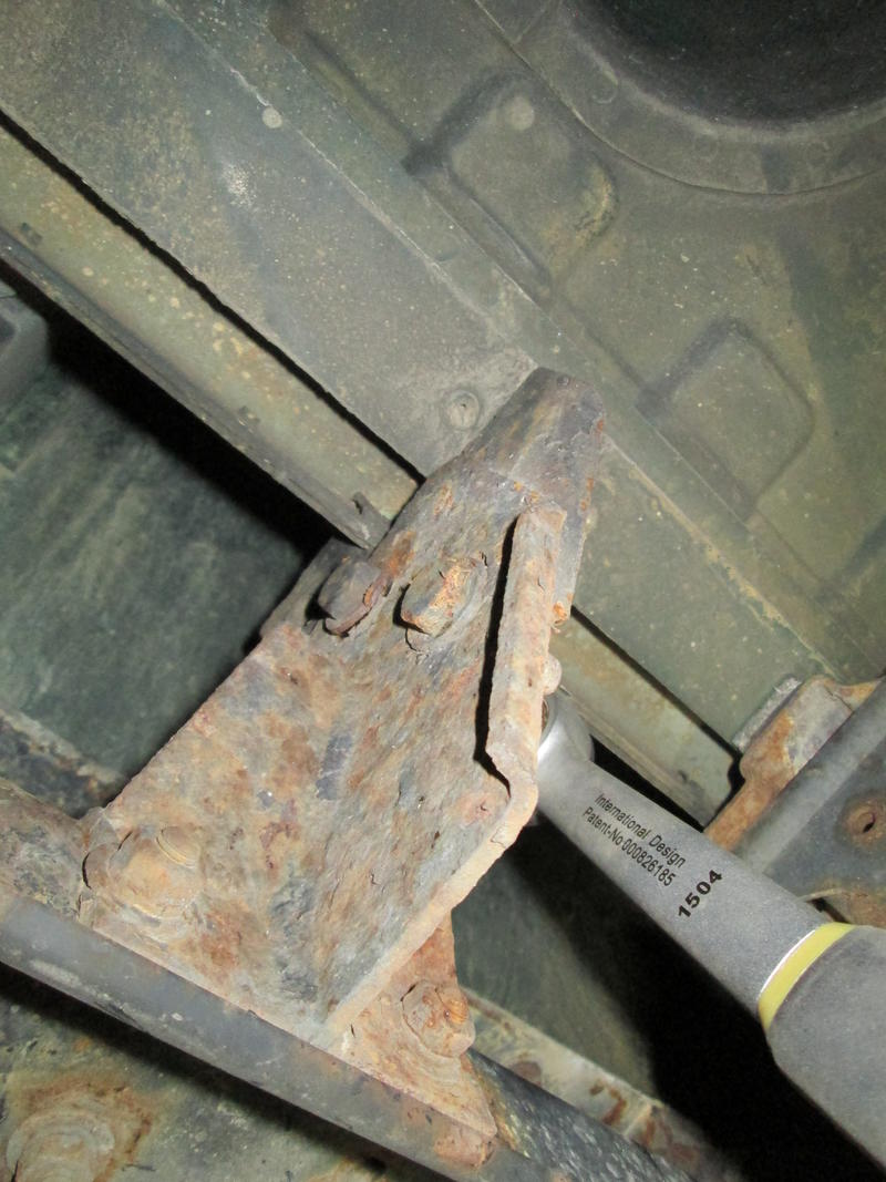

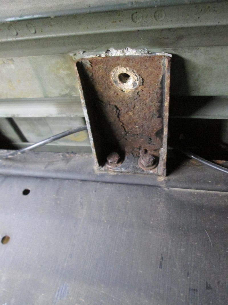

Halter sind vom Rost schon recht zerfressen, und dementsprechender Alufraß natürlich auch...

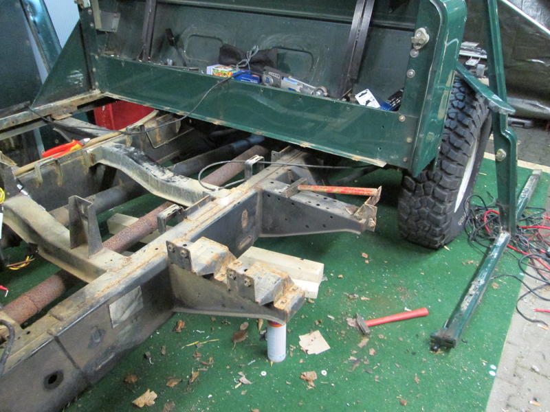

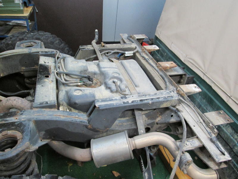

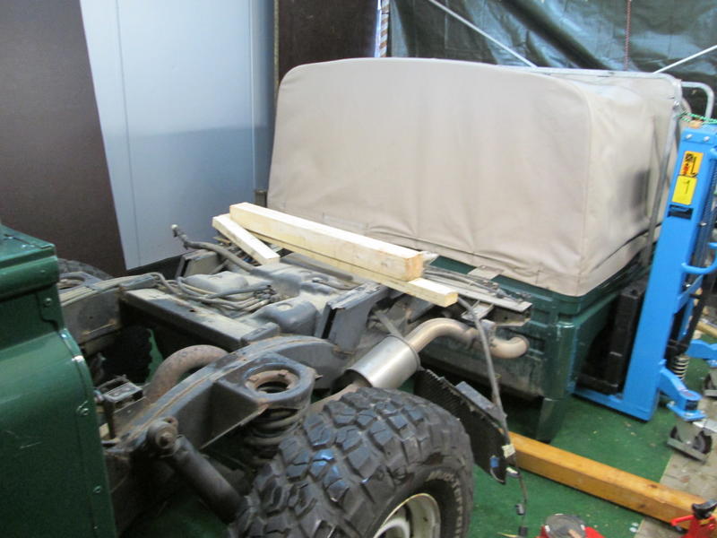

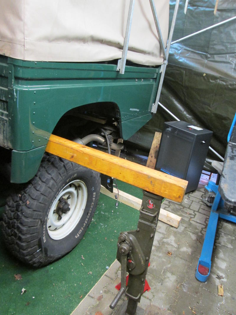

Pritsche erstmal hoch mithilfe von 1 Balken und 3 BW-Zahnstangenwinden
Pritsche Runter mit dem Hochhubwagen, der jedoch zum hochpumpen zu niedrig war...

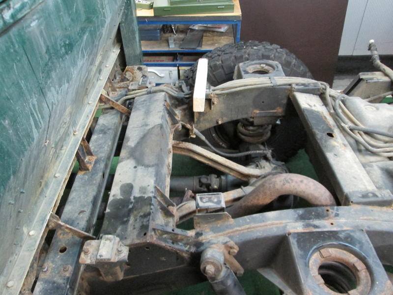

Rahmen schaut in meinen Augen erstaunlich gut aus:

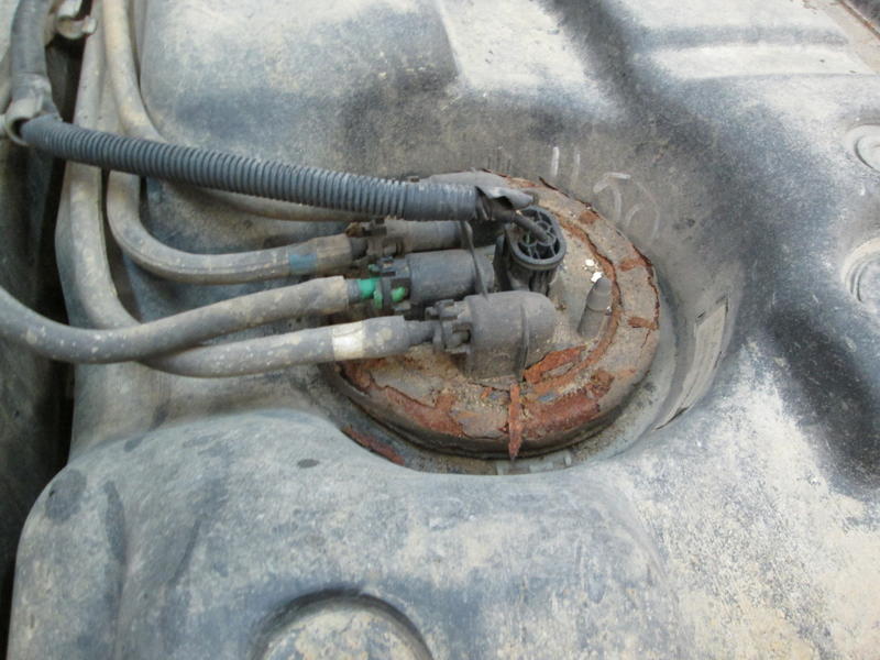

Einzigst der Ring an der Spritpumpe ist arg rostig, wundert mich eigentlich, sonst wurde im Schnitt alle 4 Jahr die Spritpumpe getauscht aber wohl nicht mehr als nötig gemacht vom Freundlichen...:

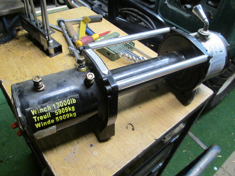

Stoßstange und Winde weggebaut (Jemand Interesse an ner China-Winde? Funktioniert top, vor Anbau komplett abgeschmiert und abgedichtet)

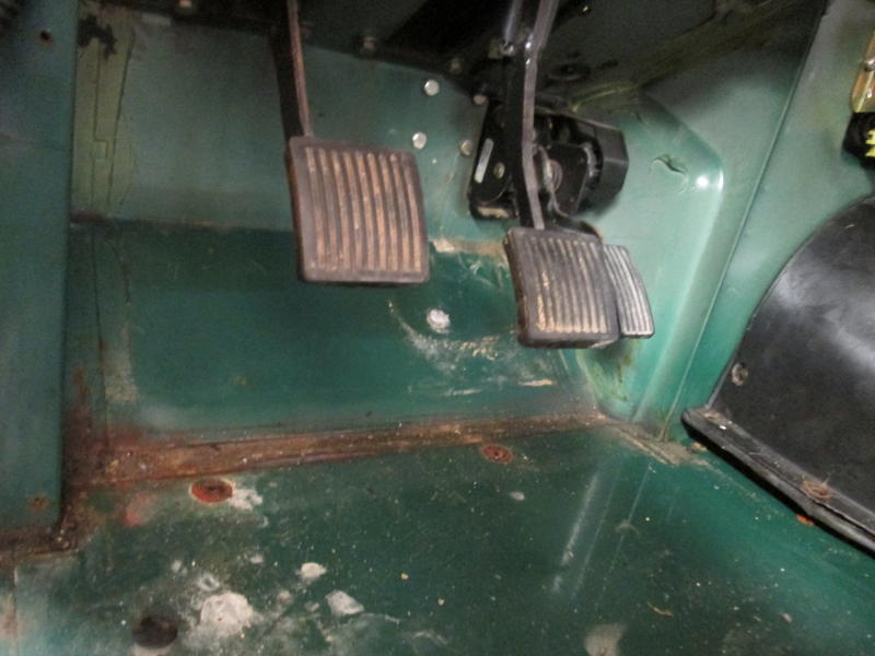

Fahrerfußraum, den hab ich schonmal vor 3 oder 4 Jahren etwas Rostbehandelt..
Kupplungspedal... da hat mal ne Werkstatt Gewalt walten lassen.... ärgert mich ziemlich
Bodenblech, doch schon ziemlicher Alufraß... die Edelstahlschrauben vor 2 Jahren wahren wohl doch keine soooo gute Idee...
Hat mich LR doch knallhart beim Neukauf um 2 Nieten beschissen, kann man dass noch Reklamieren?

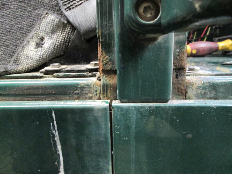

Frontscheibenrahmen ist raus, Dach kommt morgen runter... mal schauen was unter der Dichtung rauskommt:
Sitzkisten, Bodenbleche und B-Säule ist raus, die müssen definitiv Sandgestrahlt werden sind von der Substanz schon ziemlich angegriffen (sogar stärker als am 20 Jahre älteren one-ten)
So sehen ziemlich alle Halterungen vom Rahmen auf die karosserie aus... mal schauen was man da machen kann..
