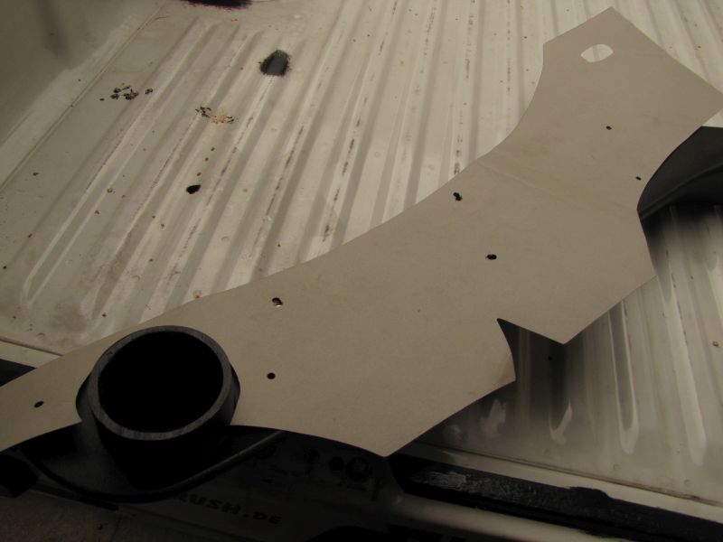

"Suchen" brachte kein Ergebnis, deshalb hier die Frage:
Ich bin günstig an einen Snorkel gekommen und der soll natürlich zwischen den
Feiertagen ans Auto. Da es ja verschiedene R 20 gibt und auch unterschiedliche Schnorchel
habe ich die Teile mal geknipst.
So, wer hat genau diesen Schnorchel schon mal verbaut.
Ich habe Probleme die Schablone anzulegen, da ich keinen Fixpunkt finde (Blinkerloch paßt übrigens nicht).
Und blind drauf los bohren wollte ich natürlich nicht.
Der Snorkel wird verkauft für Navara D22 und Terrano II mit ABS und zwar hier:
www.snorkels.es (Nr. SNN 2)
Ich fahre den R20, lang, TD, Bj. 2004.
Bin über jeden (ernsten) Hinweis dankbar und freue mich schon über Kommentare zu meinem rechten Fuß.

BeitragVerfasst am: 23.12.2012 12:47:34    Titel:
Die Schablone paßt mit überhaupt nichts überein, nicht zum Scheinwerfer,
nicht zum Radhaus, zu nix.
Ich habe eine aus Papier gebaut, aber damit bekomme ich auch nur
einen groben Anhalt; zu wenig, um zu bohren.
Der Snorkel paßt übrigens ran, weil der Kollege hier ihn auch fährt:

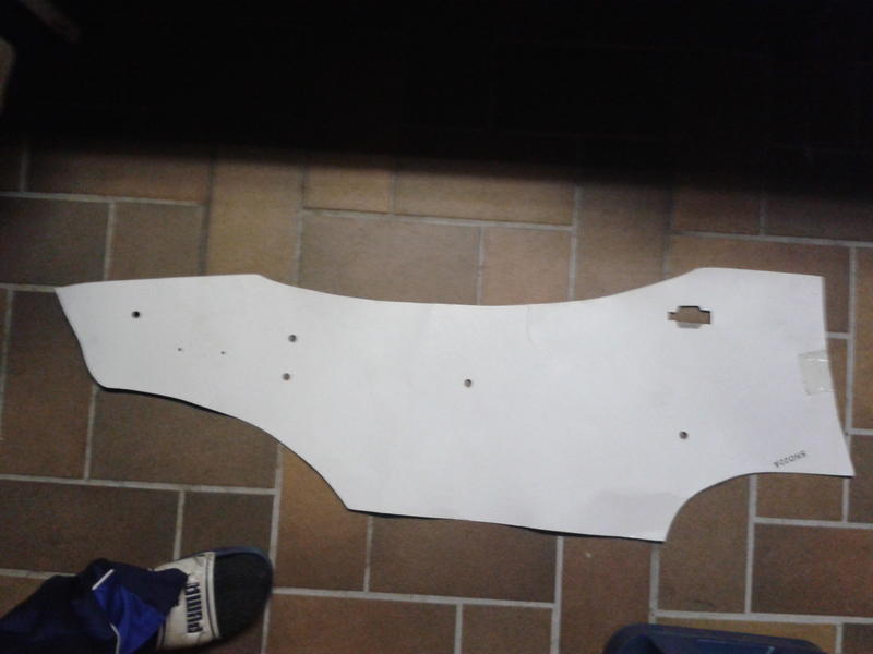

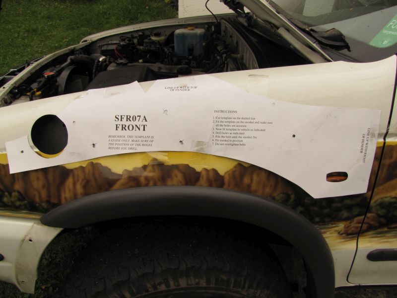

Servus,
ich habe vor kurzem erst einen snorkel.es an meinen Mazda/Ford gebaut. Da ich schon wußte daß die Schablone nicht stimmt habe ich zuerst das große Loch durch messen/hinhalten ermittelt und gebohrt.
Dann das große Loch an der Schablone ausgeschnitten und die Schablone am Schnorchel fixiert und die kleinen Löcher korrigiert.
Dann den Snorkel ans Auto gehalten und die Schablone festgeklebt.
Auf dem Bild ist schön zu sehen daß sie weder an den Kotflügelkanten bündig ist und auch das Blinkerloch nicht passt.
