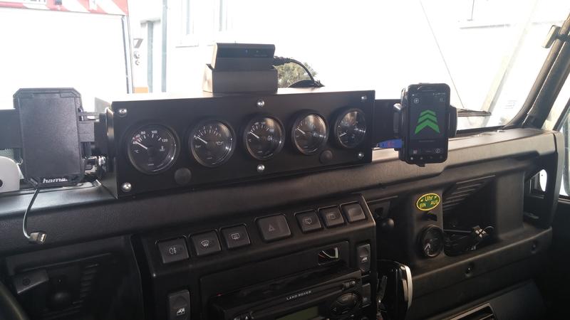

habe meinem dicken eine Ladedruckanzeige gegönnt, leider habe ich in der Konsole zu wenig Platz :(
Hat jemand das gleiche Problem oder hat jemand da was ?
Leider das ganze www durchgeschaut und nichts brauchbares gefunden.
Anbei ein paar Bilder :
Am besten wäre einen 90° Winkel, leider sind alle die ich gefunden habe zu groß
Vielen Dank Niek

Plätze tauschen mit den Originalen?

Hallo Marci,
Ja hab ich auch schon gedacht aber nööö :-)
Also anstatt der Uhr kommt irgendwann einen Drehzahlmesser und der Rest sollte schon da bleiben wo es ist.
Es gibt doch irgendwo bestimmt einen 90° Winkel
Werde heute mal versuchen die Verstärkungshülse leicht zu biegen, mal schauen ob das klappt.
Danke Niek
BeitragVerfasst am: 30.11.2015 10:15:00    Titel:
Drehzahlmesser beim TD5 ist das Unnötigste was du an Instrumenten verbauen kannst. Mach anstelle der Uhr dann eher einen Abgaspyrometer rein, wenn du mehr Leistung hast. Wenn du das nicht brauchst, dann würde ich die Ladedruckanzeige da rein machen.

Die "Verstärkungshülse" ist der Innere Teil der Schneidringverbindung. Der bricht sofprt ab bzw knickt wenn du ihn biegst.
Für die Schneidringverbindung am Instrument gibt es keine richg passenden Winkel. Was du machen kannst ist ein 90° Hydraulikfitting draufschrauben, dann ein kurzes Stück (2cm) 5mm Schlauch und die PE-Leitung mit 2 Schlauchschellen klemmen. Ist zwar leichter Pfusch, aber bei dem geringen Druck hält das. Wenn die Stelle auch nur geringfügig undicht wird, zeigt deine Anzeige nur noch Mondwerte an, ohne daß du es merkst. Am besten die Werte mit dem Nanocom mal gegenchecken. Aber bei 1,5 Bar geht die Kiste sowieso in den Notlauf falls was schief läuft.
Ansonsten: Anzeige fliegend nur zum Einstellen verbauen und hinterher wieder raus. Wenn du kein Dampfrad oder anderweitige Ladedruckverstellung verbaut hast ist die Anzeige, wie auch Forcierer sagt, im Gegensatz zum Abgasthermometer wirklich völlig unwichtig. Bei einem Serienmotor ersr recht.

Auf dem Aschenbecherhalter montierte Konsolen sorgen im Winter für eine beschlagene Scheibe im mittleren Bereich!
Dort wo du deine Radiokonsole hast, ist doch genügend Platz vorhanden.
Ladedruckanzeigen bis 3bar sind etwas zu ambitioniert.
Von -1 über 0 bis 1,5bar sollte völlig ausreichend sein, um das Ladeluftspektakel im Auge zu haben. rotfl

Guten Morgen,
na langer suche habe ich einen Winkel gefunden und bestellt, bin mal gespannt oder dieser passt..
Konsole habe ich schon seit 2 Jahren drin und ist gleich beschiss.... wie ohne ;-) hab dafür einen super schwamm Smile
Konsole muss hab mittlerweile 3 anzeige und weiter 2 sollten demnächst folgen :
- Öl Temp
- Öl Druck
- Ladedruck
- Getriebe Temp
- Abgas
Ich mag diese Elektro Zeug nicht so, der TD5 hat schon genug, so weiß ich dass der Wert stimmt und fertig ( kann mich auch irren )
