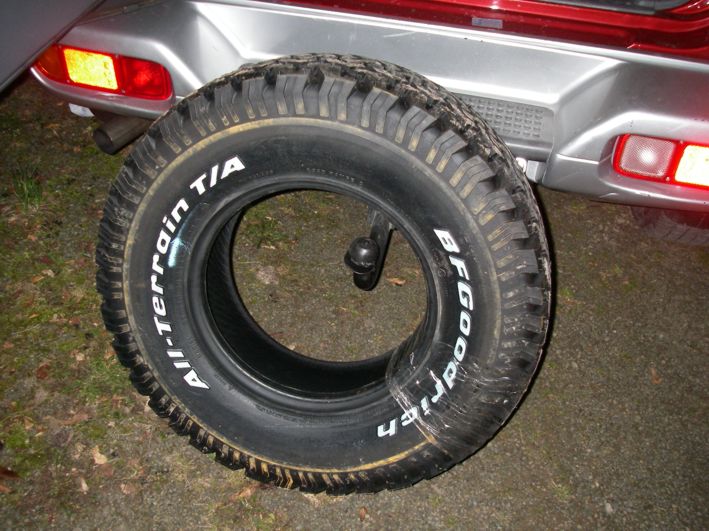

So - unser "neuer" 98'er Terrano steht vor der Tür YES
Allerdings mit "Weißwandstraßenreifen" in der Größe 235/75R15 auf serienmäßigen Alufelgen (7J, ET 25). Argsssss
Nun steht die Frage des geländetauglicheren Umrüstens bevor. Nach langem googlen kristallisieren sich die folgenden Varianten heraus, wobei noch paar Fragen offen geblieben sind.
Variante 1: Weiterverwenden der originalen Alus und 30x9.5 BFG AT oder Cooper STT
Die BFG sollen Durchmesser 749, die Cooper 744 haben. Ist das normal?
Hat von Euch jemand auf den origialen 7J -Felgen oder Felgen mit der Einpresstiefe und Felgenbreite noch höhere Reifen (z.B 31x10,5x15) und die Dinger eingetragen bekommen. Was muss man machen, damit 31x10,5x15 in allen Lebenslagen drunter passen?
Variante 2: Günstig 16 Zoll (Stahl?) - Felgen besorgen und 245/75 BFG (gibt' gerade günstig bei ebay) draufziehen.
Welche ET sollte dann die Felgen haben? Welche Felgen würdet ihr empfehlen und woher (preiswert und gut)?

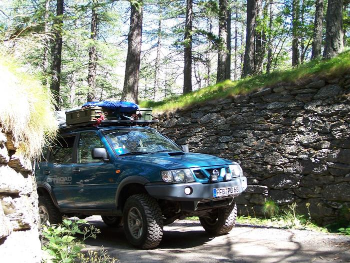

Hallo Thale,
die Reifen haben auf den Bildern eine Größe von 30 x 9.5 R 15 auf Borbet 7.25J x 15H2 Alufelgen und diese Reifengröße entspricht 235/75R15, was also gar kein Problem für einen Terrano ist. Da muss nicht umgebaut werden, das ist alles OK so. Allerdings hatte ich seinerseits Colways MT's drauf welche ich dir nicht empfehlen kann, meine waren jetzt nach nur 10.000 Km fertig und haben sich aufgelöst. Meine neue Reifen sind jetzt Starfire Durango MT 31 x 10.5 R 15 bei denen werden ich aber vom Stoßfänger vorne etwas ansägen müssen.
Das Auto ist 7,5 cm höher als die normale serie, hier ist ein Trailmaster Fahrwerk verbaut und vorne sind die Drehstäbe hochgedreht. Vom Fahrverhalten ist das alles noch im grünen Bereich, das Auto neigt etwas mehr zum Untersteuern, daran habe ich mich aber gewöhnt. Ich hoffe ich könnte dir weiterhelfen und wir sehen uns einmal Offroad, du wohnst ja bei mir um die Ecke. Vielleicht möchtest du auf die nächste Heidetour mitkommen.

31x10.5 lässt sich auch montieren.......

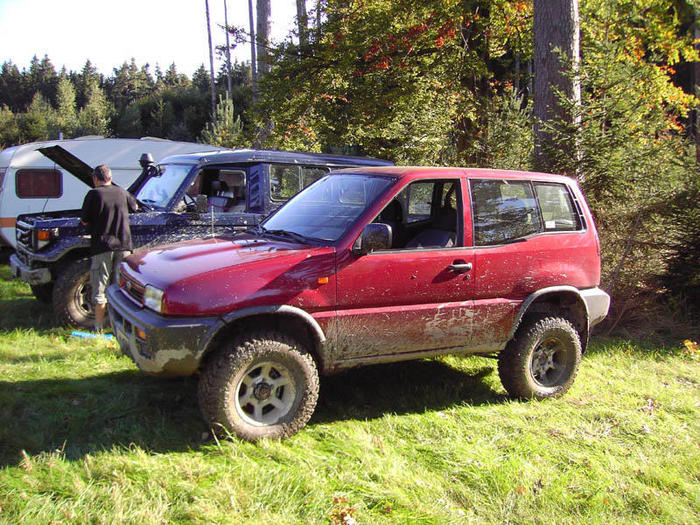

Hab auch 31er drauf... bei meiner Stoßstange musste man aber innendrinnen was ausschneiden und die Schmutzfanglappen sollten vorne auch geändert werden...
Aber richtig umbauen muss man da nix...

Leider nur mit Fahrwerk... bzw. bisserl längeren Federn hinten...
vorne ist der einbischen höher gedreht..
Original mit Terrano II Federn ausm 3.0 Diesel in lang irgendwas + 2-3cm
Vor nicht allzulanger Zeit aufm summit... TM Fahrwerk... + 30/+50mm glaub ich...
Die Räder sind 7,25 x 15 ET weiss ich grad ned... mit 31 x 10,5 Cooper S/T
