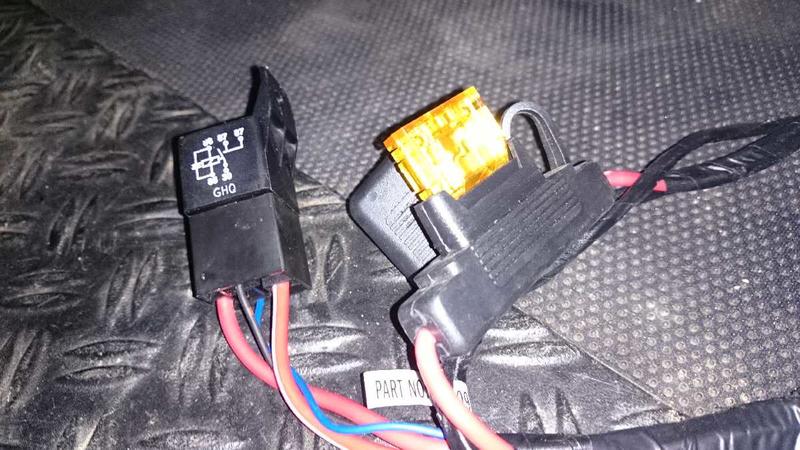

BeitragVerfasst am: 11.12.2015 19:50:09    Titel: Relais
Mensch Rudi, dass ich Dich nicht gleich gefragt habe!
Hhmm, kannst Du mir sagen, von welchem Kontakt zu welchen Kontakt ich das Relais bzw. den Druckschalter überbrücken soll?
Bei Elektrik bin ich der Volldepp!
Hier mal ein Bild vom Relais und dieser fetten Sicherung:
LG aus SIG nach E,
Peter

BeitragVerfasst am: 11.12.2015 19:54:00    Titel:
ich behaupte mal...die beiden "Dicken". nr. 30 und 87

BeitragVerfasst am: 11.12.2015 19:56:11    Titel:
Beim Relais die beiden dicken Kabel brücken.
Am Druckschalter die Stecker ein Stück hochziehen und einen Schraubenzieher zwischen die Kontakte halten.

BeitragVerfasst am: 11.12.2015 20:01:13    Titel: Besten Dank, mache mich morgen früh dran.
Supi Euch beiden für die schnellen Antworten.
Das werde ic gleich morgen mal probieren.
Hier auf der Schwäbischen Alb ist mir das um die Uhrzeit jetzt zu kalt, der Wagen steht leider draussen.
Und nach 1,5 Gläsern Rotwein leidet auch die Feinmotorik.
Ich melde mich dann wenn ich's, hoffentlich erfolgreich, umgesetzt habe.

die Verkabelung DEINES kompressors dürfte ein bissel ein Hexenwerk sein , eigendlich sollte das eine ganz primitive Schaltung sein.
gruss ,michi
