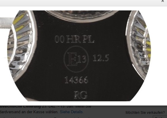

Interessant ist bei den obigen und hier bei denen die Helligkeits-Kennzahl (Referenzzahl) 12,5 neben der E-Kennung.
http://www.amazon.de/Eyourlife-Scheinwerfer-Zusatzscheinwerfer-Arbeitsleuchte-Arbeitsbeleuchtung/dp/B013W0UIQ0/ref=pd_sim_sbs_26... [Link automatisch gekürzt]

BeitragVerfasst am: 13.12.2015 16:41:05    Titel:
Vitara V6 hat folgendes geschrieben:
Damit wären wir dann aber tatsächlich bei einem Ergebnis, dass 100% konform mit den Gesetzen geht.
1. Der Scheinwerfer darf gem E-Kennzeichnung grundsätzlich verbaut werden.
2. Die Referenzzahlen in Addition bleiben unter 100 -> Der Scheinwerfer darf auch als Fernscheinwerfer benutzt werden.
Eigentlich ganz einfach. setzt nur zwingend voraus, dass die Referenzzahl auch aufgeduckt ist.
Nach viel theoretischem Geschreibsel, hier nun quasi die einfache "Antwort."
