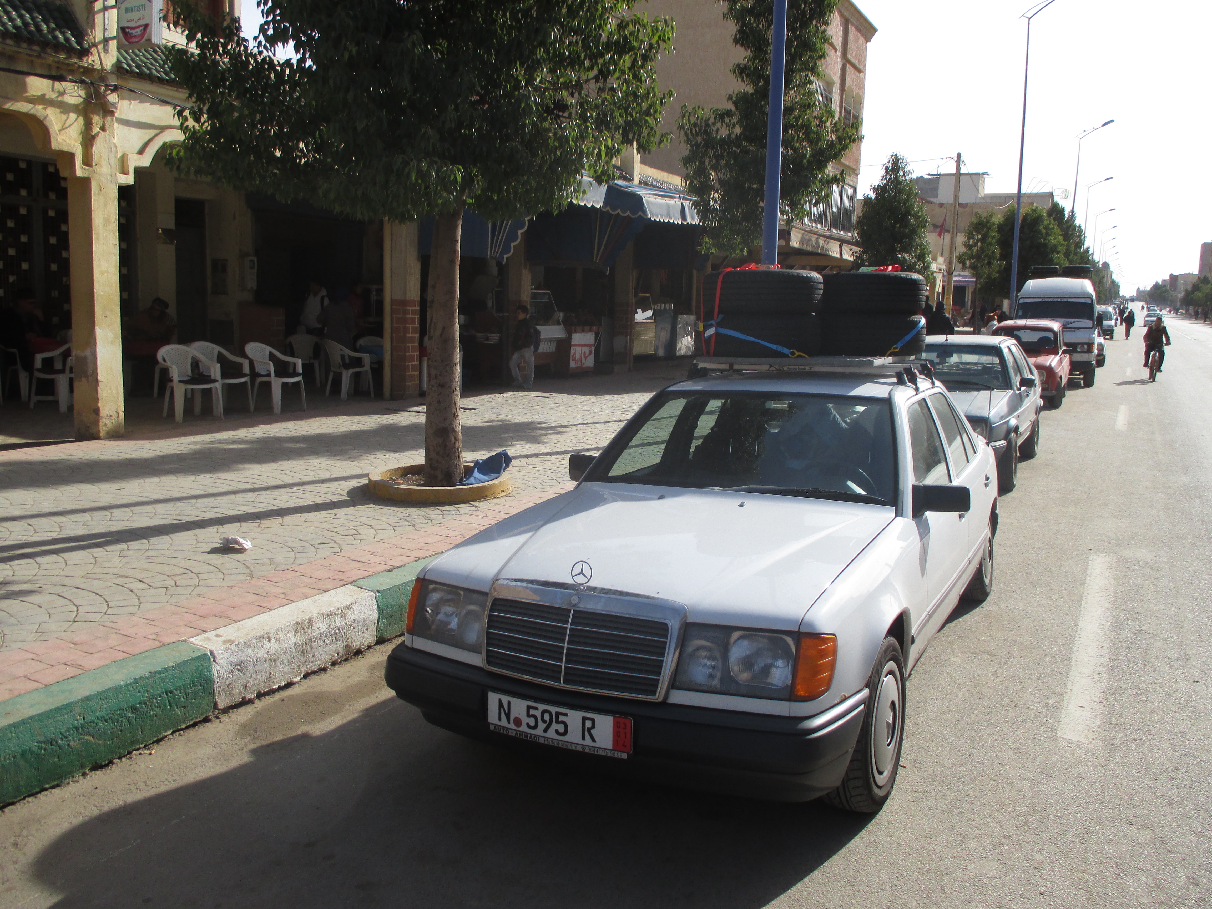

Für mich wird das ein Reiseauto und kein Fluchtauto. Ich war 10.000km mit nem W124 200D bis unters Dach beladen in Afrika unterwegs. Geschätzt über 2,5 to. Und das bei 72 PS. Ich weiß, was langsam ist und komm damit klar :)
W124 in Marokko
