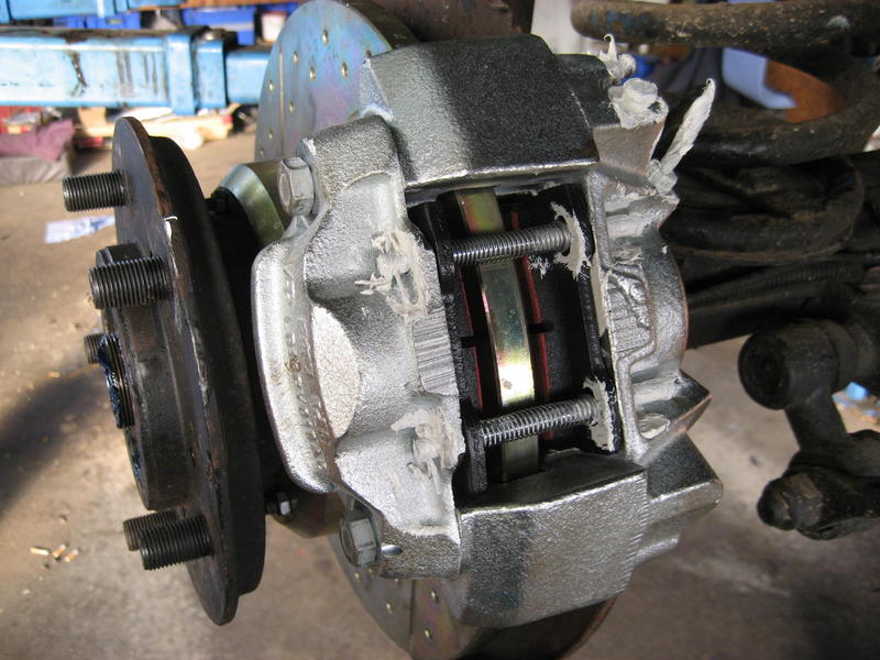

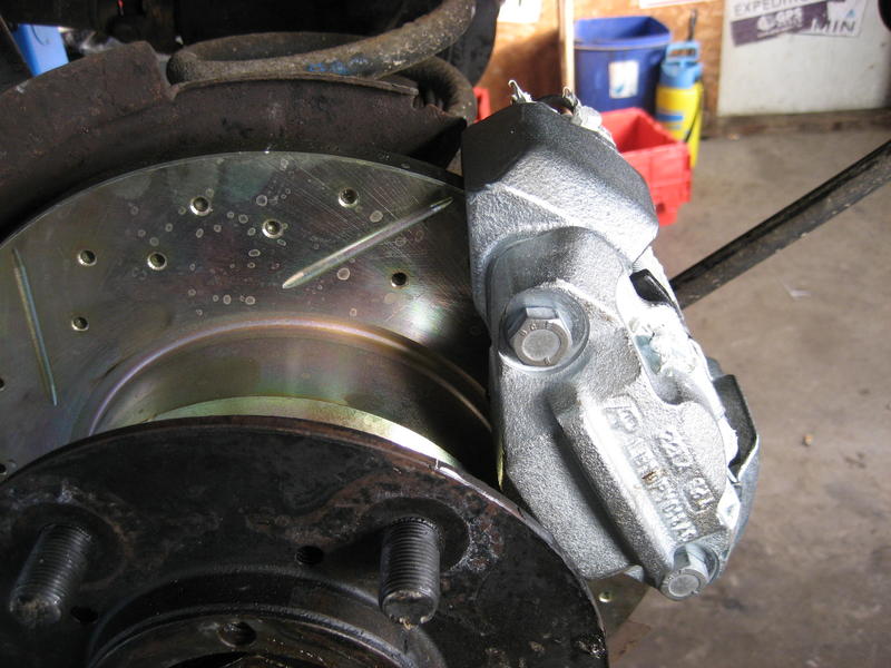

Servus !!
der D1 und der RRC haben an der Hinterachse die gleichen bremszangen / bremsscheiben.
die zangen haben kleinere kolben als die zangen vom 110 Defender.
auch die bremsscheiben haben einen etwas geringeren Durchmesser.
beim erneuern der teile bietet sich ein umbau auf die bremsanlage des def 110 an.
man erhält dadurch eine verbesserte Bremswirkung an der Hinterachse und die teile sind auch leichter zu bekommen und günstiger als die teile für den D1 oder RRC.
die teile passen eigendlich plugandplay ,bei älteren RRC / D1 sind die bolzen die die bremssättel halten aber noch in zöllig ausgeführt . die ""löcher"" in den bremszangen sind aber natürlich für die grösseren metrischen bolzen ausgeführt.
es ist natürlich möglich die neuen bremszangen mit den ""alten"" zölligen bolzen zu verschrauben .
ob und in wiefern das um ca. 1,1 mm zu grössere loch in der bremszange von Nachteil ist kann ich nicht sagen.
halten sollte das aber eigendlich trotzdem.
ich bohre die alten zölligen gewinde immer auf und schneide die passenden metrischen gewinde nach.
dann passen die neuen bolzen vom Defender.
hier mal die teile die ich immer so verwende:
bremsscheiben LR018026 CDG
bremssattel links SMC500260G
bremssattel rechts SMC500270G
4st. bremssattelschrauben metrisch FTC3375
1x Bremsklotz sicherungskit STC8575
bremsklötze BA2200 / STC 1601K / EBC DP1033
10x schrauben bremsscheibe FTC 1368 / UYG50030
2x radlagersimmering FTC4785G
2x sicherungsblech radlagermutter FTC3179
vielleicht erleichtert es ja dem einem oder anderen die Entscheidung wenn ein tausch ansteht.
gruss ,michi
