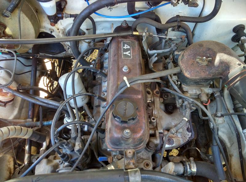

Falschlufttest mache ich morgen mal, aber bevor ich hier irgendwie anfange den Vergaser zu zerlegen und reinigen traurig ...Kann ich das Problem irgendwie auf entweder Zündung oder Vergaser eingrenzen? Kann ich anhand der Zündkerzen irgendeine Aussage treffen? Weiß nicht enau wie ich anfangen soll...hier nochmal ein Bild der Maschine:

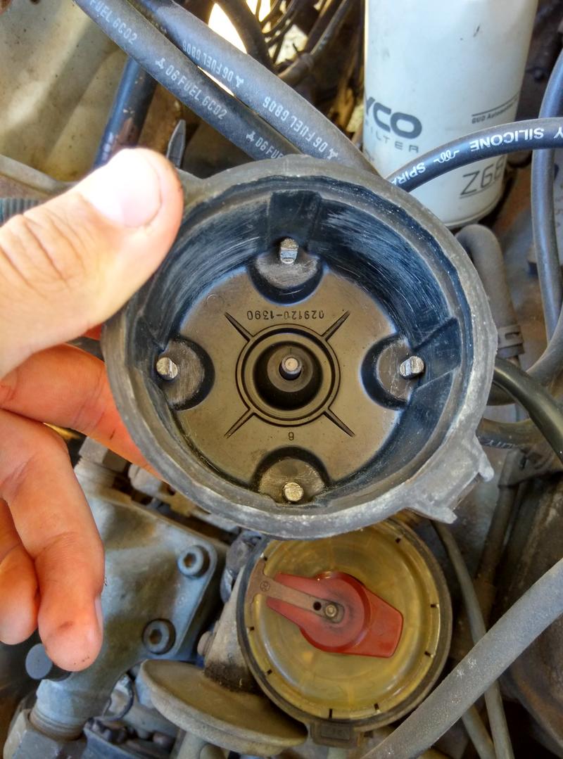

Eine Verteilerkappe die so aussieht wie Deine würde ich sofort austauschen.
Wo Du die Kappe unten hattest: hast Du das Spiel der Verteilerwelle geprüft?
Wie alt sind Deine Zündkabel? Hab da schon Pferde kotzen sehen bei älteren Zubehörkabeln. Graphit oder Kupfer?
Es ist fast immer so, daß der oder die Bucks in der Zündung liegen. Nicht gleich den Vergaser zerlegen!
Erst wenn Du die Zündung sicher ausschließen kannst an den Vergaser gehen.

Habe ich mir auch gedacht. Wie kommts, dass die so aussieht? Die vier Kontakte in der Verteilerkappe sehen übel aus, als wäre da regelrecht etwas rausgeschlagen worden. Am Verteilerarm kann ich allerdings kein Spiel feststellen.
Komisch, wie sind diese Kratzer entstanden? Werde mal eine neue (neue gebrauchte wohl eher...) organisieren. Wie wichtig ist dann der Abstand zwischen dem Arm und den kontakten, muss das eingestellt werden?

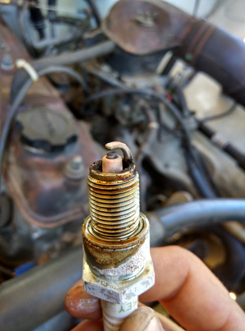

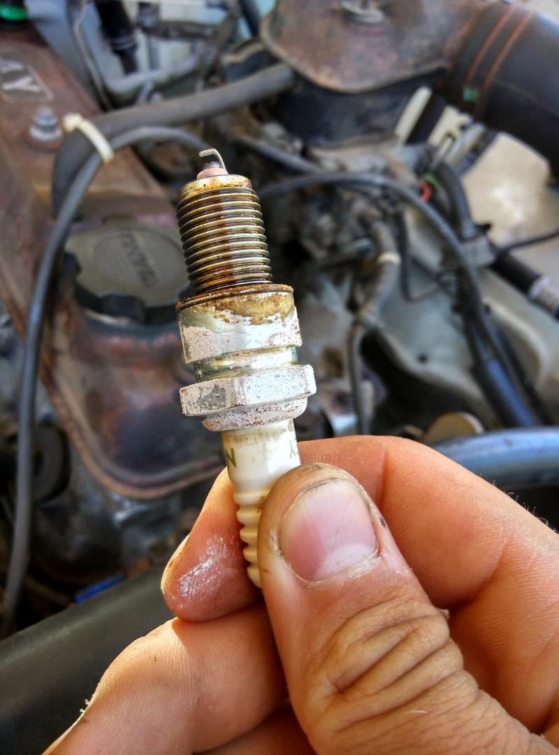

Die Zündkerzen habe ich auch mal angeschaut, sind schon mal die richtigen. Allerdings ist mir folgendes aufgefallen: An der Außenseite, d.h. am unteren Fuße des Keramikisolators über dem Gewinde bis runter zum Sechskant (nicht! im inneren Teil, der im Brennraum ist) befindet sich an allen vier Kerzen eine weiße Kruste, kalkähnlich. Was hat es denn nun damit auf sich? Im Zylinderkopf befindet sich ein metallerner Einsatz in Form einer Buchse, der durch die ZK fixiert wird. Das ganze wird dann vom ZK-Stecker abgedichtet.
Was ist das? Obskur
Was sagt ihr zur ZK an sich? Ist das normal, oder zu mager?

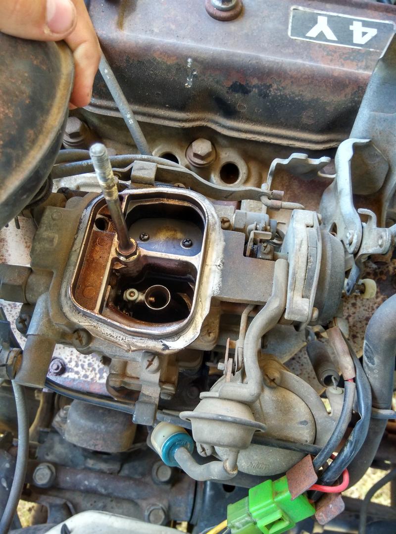

Ich habe mal den Ansaugschlauch abgenommen, konnte aber die Drosselklappe noch nicht genau ausmachen. Ich sehe eine Klappe, die sich beim Betätigen des Gaszugs aber nicht bewegt. Ist das Teil des Chokes? Und das Zischen, ist das die Beschleunigerpumpe?
Was ich sagen will, ich will den Vergaser am besten nicht anrühren. Denn immerhin fährt das Auto an sich ja mehr oder weniger, für den Weg zur Arbeit reichts.
Es geht um diese Klappe, obere Hälfte:

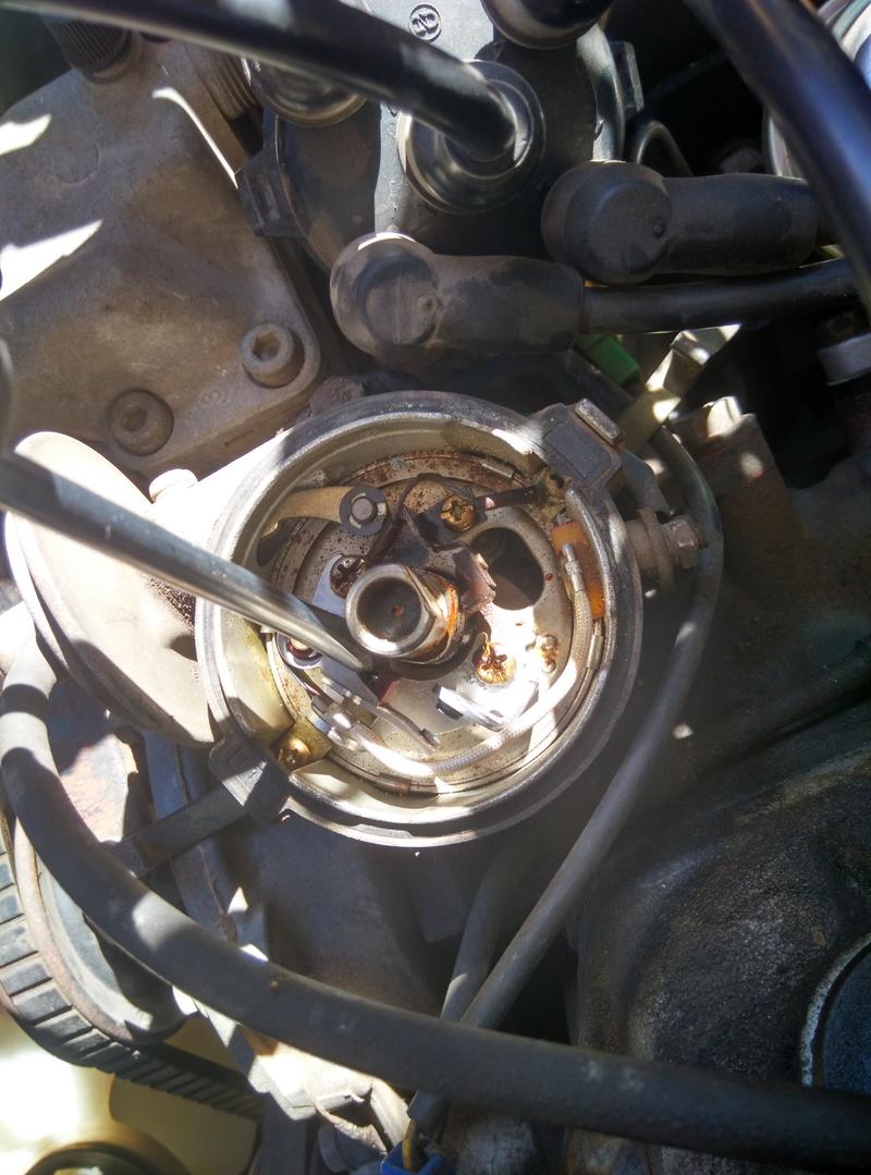

mach mal bitte ein Bild vom Unterbrecherkontakt. Ich hab für meinen immer eine Nagelfeile dabei, um mal schnell die Oxidschicht abzukratzen. Der muss ganz sicher neu.

der Unterbrecher ist erst neu, sieht gut aus.

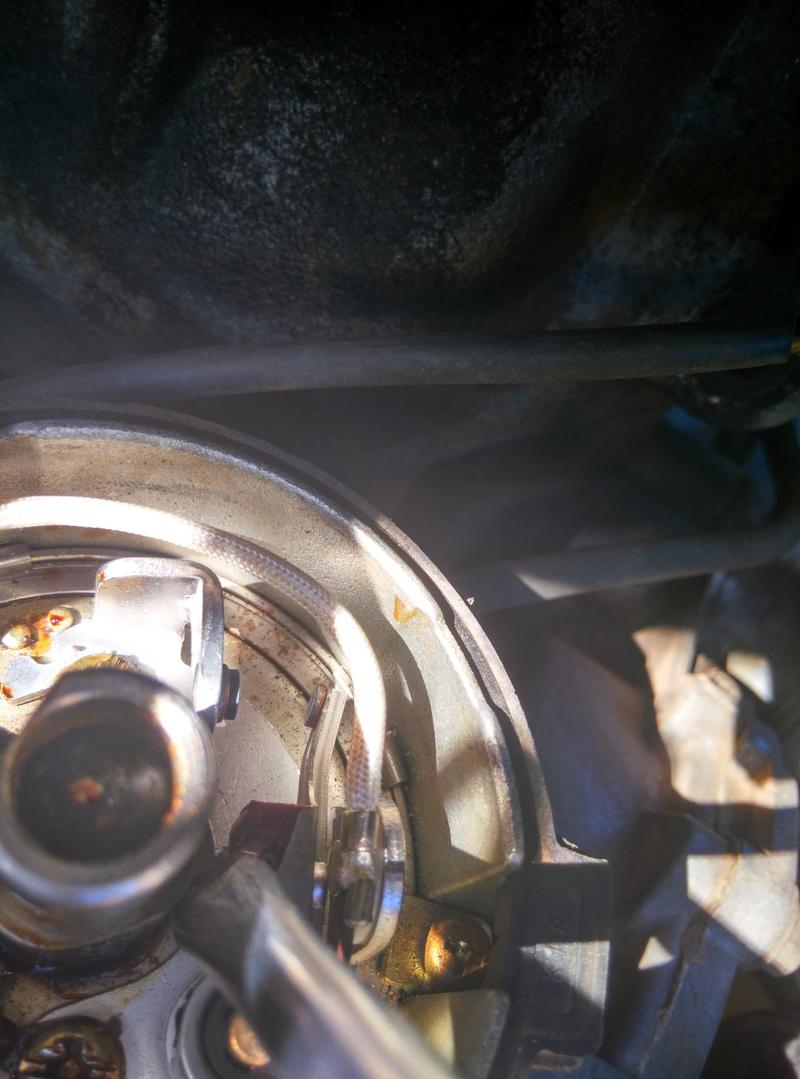

Habe mich jetzt aber noch mal in die ZZP-Verstellung eingelesen, dieser Goldene Arm mit dem Sprengring bewegt also bei steigendem Druck im Gaser die Grundplatte? Was dann zu einer früheren Zündung führt um die Trägheit bei höheren Kolbengeschwindigkeiten zu kompensieren?
Verschiebt sich der ZZP dann nur beim Beschleunigen, oder allgemein bei steigender Drehzahl?
Ich habe jetzt gesaugt wie ein Blöder, außer einem ekligen Geschmack tut sich aber nichts - soll heißen die Grundplatte sitzt fest. Es ist etwas Dreck drin, vielleicht blockiert das die Platte?
Das würde dann ja als Folge zu einer Spätzündung führen, was die verminderte Leistung und Fehlzündungen erklären könnte. Wieso haben Motorräder das nicht? Vor allem bei Zweitaktern sind noch die Drehzahlen viel höher?
Edit: Ich kann die Platte mit einem Schraubendreher bewegen. Welche Drücke herrschen denn da? Und wie stark dreht sich die Platte? Mit saugen ist wirklich nichts zu machen...

Das obere Bild der Zündkerze zeigt einen VIEL zu großen Kontaktabstand! Täuscht das oder sieht der Pol
leicht rundlich verschmolzen aus???
Optimale Farbe ist rehbraun. Deine sehen zu mager aus.
Keine Ahnung, was das für ein weißer Belag ist, sieht aber leicht korrosiv aus.
Raus den Mist und neue rein! Am besten welche von NGK, die haben auch heute noch eine gute Qualität!
In der Verteilerkappe hat jemand mit grobem Schleifpapier noch grobmotorischer rumgeschliffen. Macht man so nicht!
Da kann es auch schon zu Funkenüberschlägen kommen. Den Abstand von Verteilerfinger zu den Polen kann
man nicht einstellen. Die beiden sind Verschleißteile und gehören regelmäßig neu bei Kontaktzündung. Kosten ja
auch nicht die Welt.
Puh, keine Ahnung, wie stark der Unterdruck an der Zündzeitverstellung ist. Müsste mal in meinem Nissan-WHB
nachgucken, ob ich einen Anhaltswert finde, der auch bei Dir passen könnte. Mit dem Mund dran suggeln dürfte aber
nicht reichen.
Hast Du mal den Schlauch abgezogen und den Finger draufgehalten ob da überhaupt Unterdruck am Versteller ankommt?
Das auf dem Vergaserbild oben ist die Starterklappe, die von der Bimetallfeder Deiner Startautomatik betätigt wird.
Die wird elektrisch betätigt und die Feder zieht sich zusammen.
Die Drosselklappe sitzt unten im Vergaser über dem Flansch zur Ansaugbrücke.
Der sieht jedenfalls meinem Hitachi-Vergaser recht ähnlich, den ich früher drin hatte.
