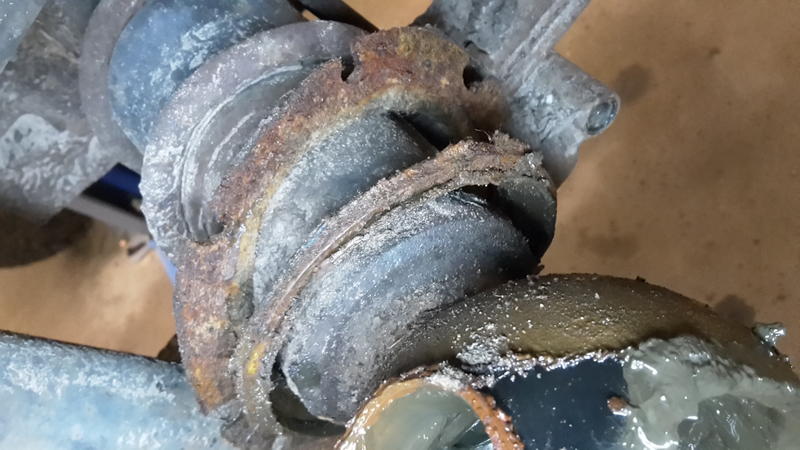

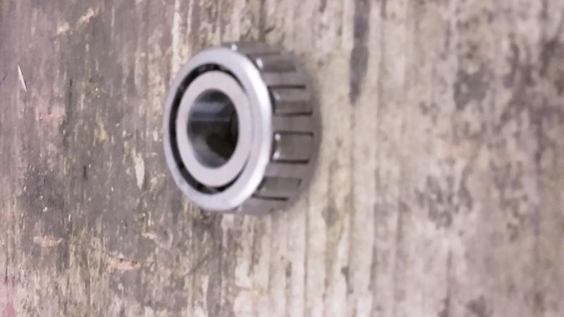

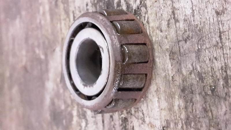

BeitragVerfasst am: 02.01.2016 19:25:12    Titel:
So
oberes Achschenkellager
unteres Achsschenkellager
Zustand der Dichtringe und der Achskugel
Achskugel würde ich mit Flex und Reinigunsvlies glatt schleifen. Mit was soll ich sie danach behandeln?
Zudem werde ich mir ein Überholset mit Lagern und Dichtungen kaufen.

BeitragVerfasst am: 02.01.2016 20:44:10    Titel:
BOHfrost hat folgendes geschrieben:
So
Da die Glaskugel doch wieder recht gehabt. Ätsch
Ich hab sie einfach mit Brantho Korux 3in1 in 3 Lagen gestrichen.
