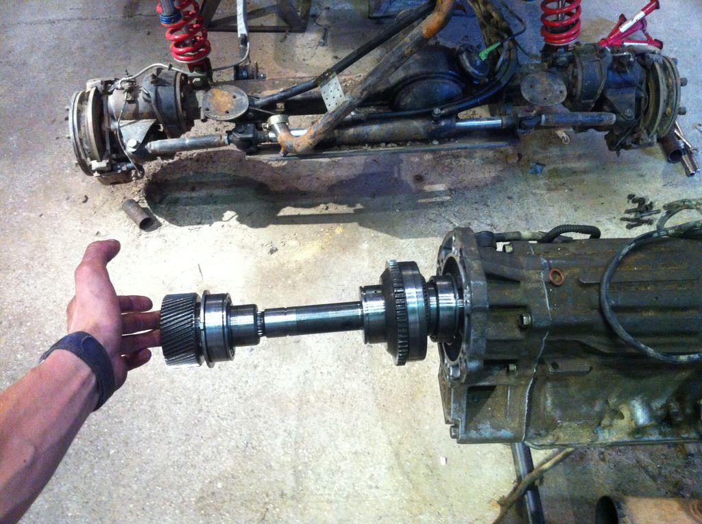

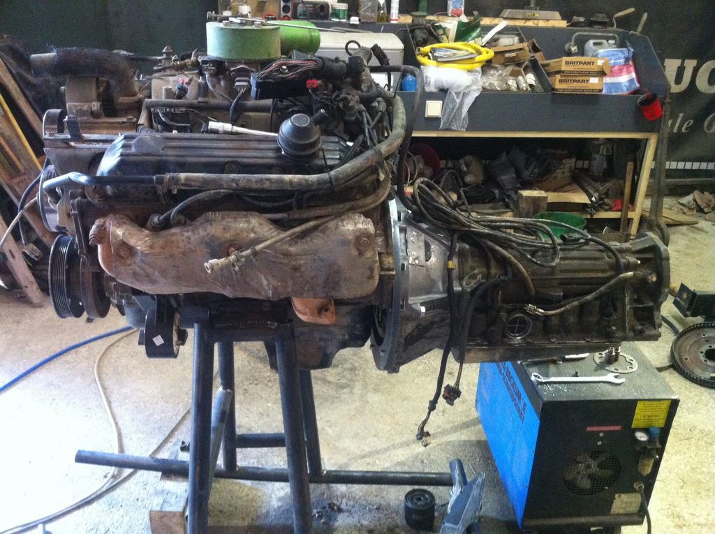

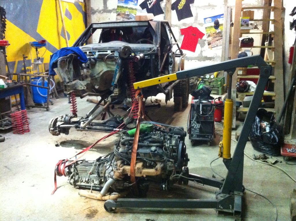

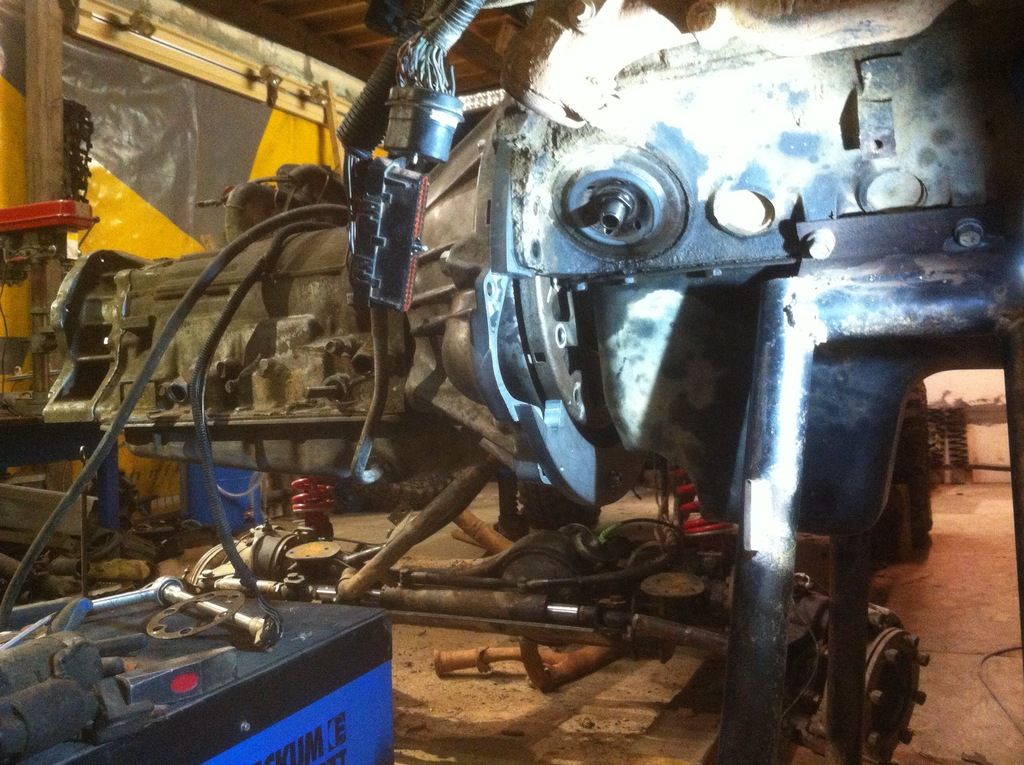

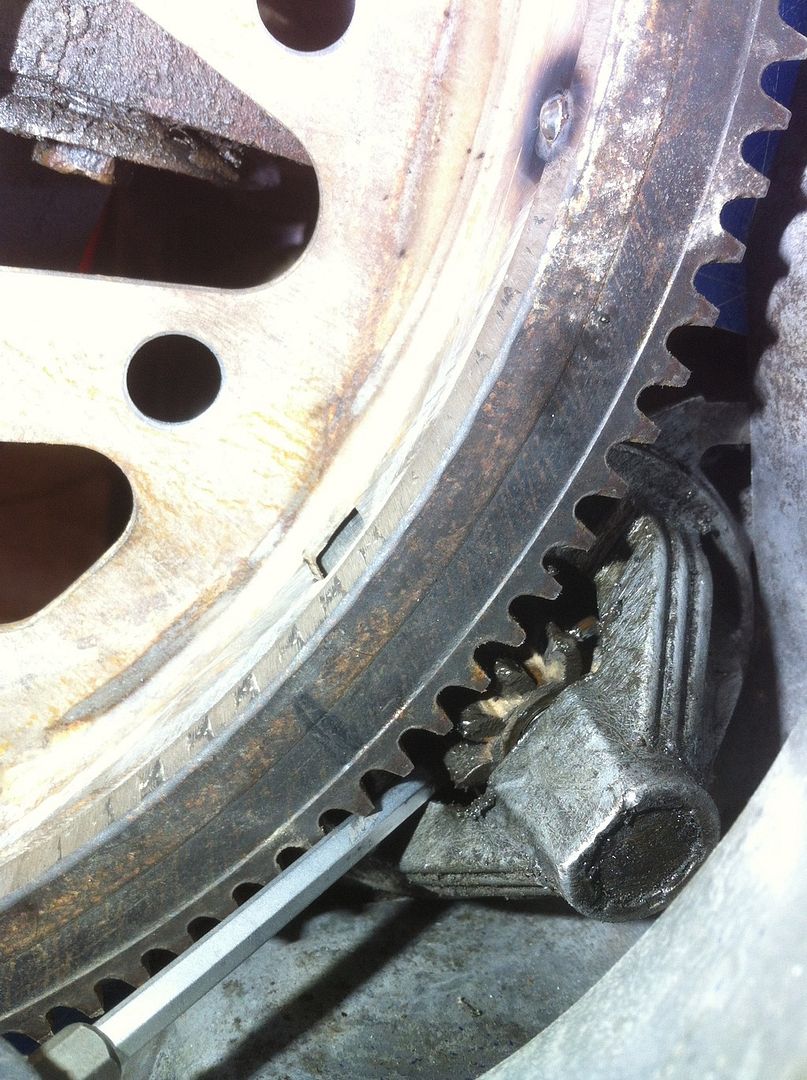

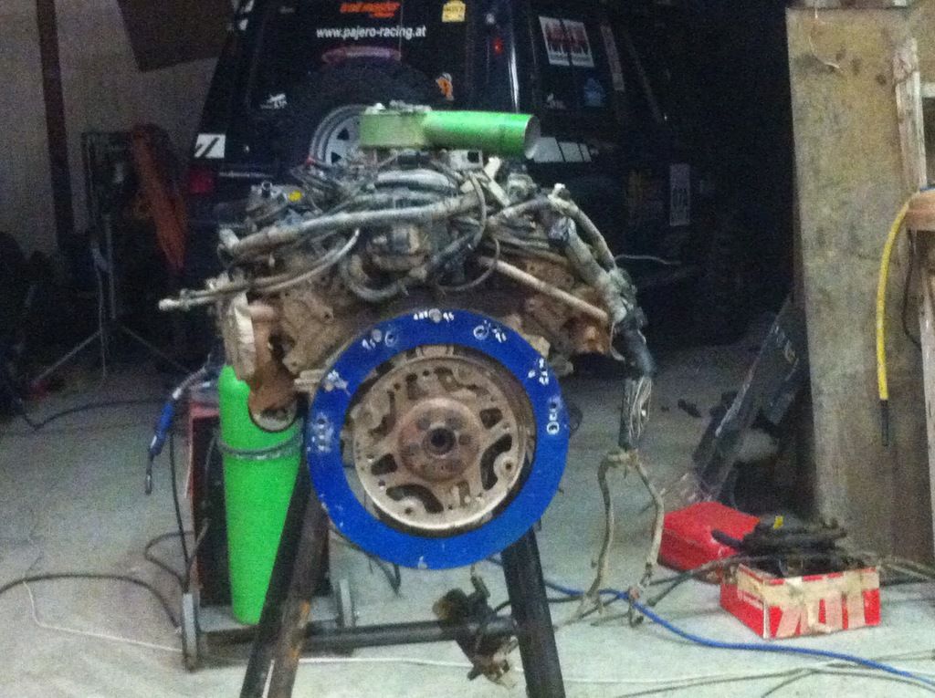

Adapterplatte Motor/Getriebe, Glocke vom Getriebe etwas bearbeiten, Zahnkranz vom Wandler des trennen und auf die Flexplate aufschweissen, Distanzstücke für axiale Ausrichtung des Wandlers, Starter anpassen, Ölfilter vom Motor trennen und externen Filter verbauen, Verlängerungsstück ans ATG an anbauen um die position des VTGs wieder zu erhalten (zwecks Kadarnwellen etc), Kabelbaum vom AW4 mit dem Motorkabelbaum verbinden...i glaub das wars YES
