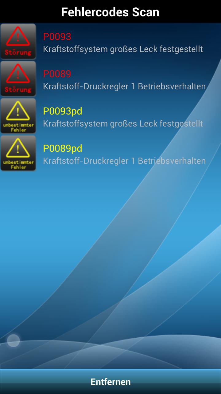

wenn der Filter langsam zu macht, ist der Unterdruck zu groß vor der Hochdruckpumpe
die bringt dann nimmer den vollen Druck und deshalb schaltet er einfach ab
wie gesagt, hatte das auch schon zwei mal
als Fehlercode kommt dann
is aber Blödsinn, also lass dir ja nix einreden, falls zu Nissan fährst um den Fehler zu löschen
mach erstmal nen neuen Filter rein, gibts für rund 15 € im Zubehör
