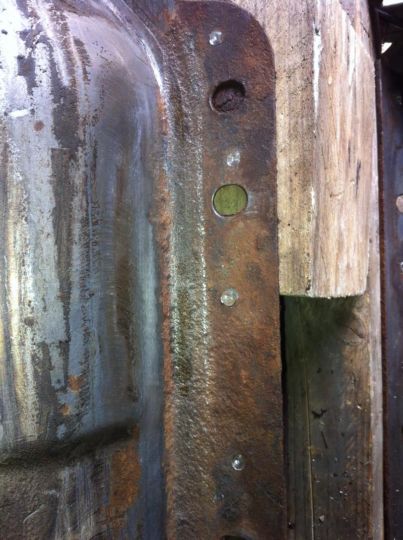

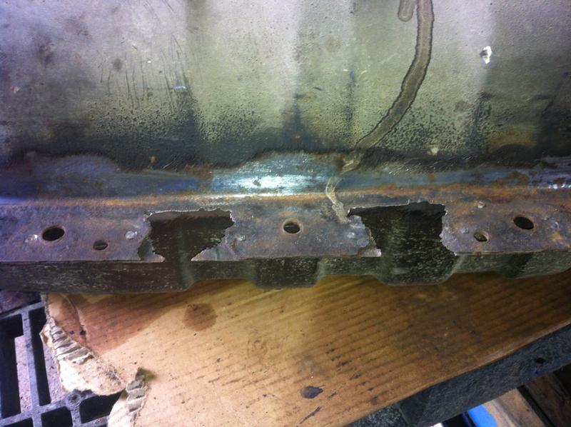

Habe bei mir am Patrol einen undichten Tank .
Nun die Frage Hartlöten oder nur verzinnen,sind nur kleine Löcher .
Die Löcher sind unter den verstärkungsblechen wo auch der Tank angeschraubt wird.
an den feuchten stellen sind die Löcher
Hier fehlt zwar einiges an Blech aber dicht
gruß Frank
oder hat noch einer ne Tank übrig ,vom 2,8

Habe noch einen Tank.
Reparatur, kannst du knicken!
Der Tank besteht aus 2 Hälften die rollgeschweißt werden.
In dem Zustand hast du einiges an Arbeit vor dir, bis der wieder in Ordnung ist.
Für das, was ein neuer Nissan-Tank kostet, könntest du auch einen long ranger verbauen.
Oder eben ein gebrauchten, der aber auch nicht ewig hält.
