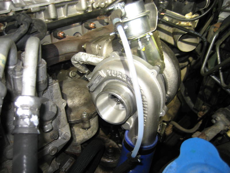

hier ein kurzer Erfahrungsbericht für leute die mit dem Gedanken spielen ihrem TD5 einen VTG lader zu verpassen :
Auto :
def 110 DCPU bj. 2004
km 140 t
ABS / ETC
wir haben folgendes eingebaut :
VTG Turbo von Turbo technics
boost box von Turbo technics

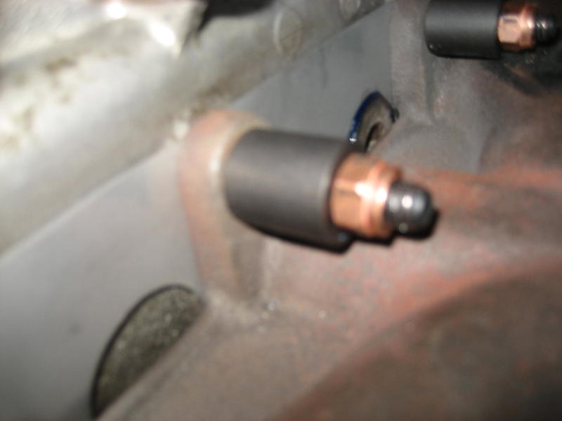

geplanten/geglühten krümmer mit 10.9 stehbolzen
kat ersatzrohr
Schalldämpfer ersatzrohr

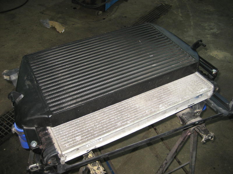

alu laderluftkühler von chiptech
ECU Programmierung von chiptech
AGR ersatzrohr
weiters:
neues VTG mit torsen sperre von ashcroft
hinten und vorne ATB torsen sperre von ashcroft
HD steckachsen / gelenke von tibus
HD mitnehmer von tibus

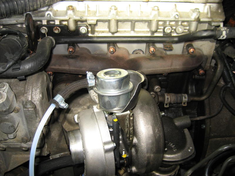

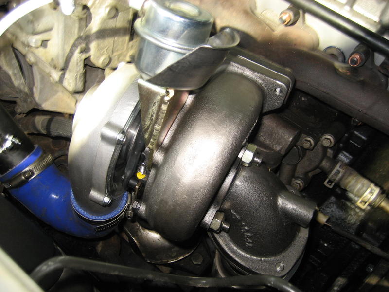

einbau Turbo :
beim trubo ist alles dabei was man für den umbau braucht.
Dichtungen
neue öl zulaufleitung
stehbolzen/muttern für das flammrohr
die HD stehbolzen des krümmers sollten man UMBEDINGT mitmachen wenn man schon dabei ist
alles hat ganz genau gepasst.
sogar die orig. hitzeschutzabdeckung passt nach dem umbau wieder über den neuen Turbo.
die ATB sperren von ashcroft wurden eh schon oft gelobt arbeiten wirklich gut und sind wirklich günstig.
das torsen Diff im VTG arbeitet auch sehr fein, die mitteldiffsperre muss man fast nie mehr einlegen.
die wellen/gelenke vom tibus sind auch sehr fein , passen perfekt zu seinen HD mitnehmern und sind meiner Erfahrung nach den wellen / gelenken von ashcroft absolut ebenbürdig.
die neuprogrammierung der ECU hat wie immer Alex oberlechner von chiptech übernommen , echt krass wie gut das Auto jetzt von unten raus geht ohne wirklich zu rauchen.
bei voll getretenem Gaspedal vom stand weg gibt es ein kurzes russwölkchen und dann nur mehr schub.
über seinen LLK wurde eh schon geschrieben , ist den zusammengeschweissten teilen von der Insel sicher bei weitem überlegen.
gruss ,michi

Ja der Turbo geht gut, beim Einbauen sollte man drauf achten das die Öl Rücklaufleitung unten nicht mit der Schraube vom Turbogehäuse zusammen kommt, meine lag da nämlich mal an und dann Sifft es oben am Flansch Motoröl.
Ich hab meinen vor einem Jahr noch mit einer Elektronischen Steuerung versehen, das gab nochmal einen kleinen Leistungsschub....
