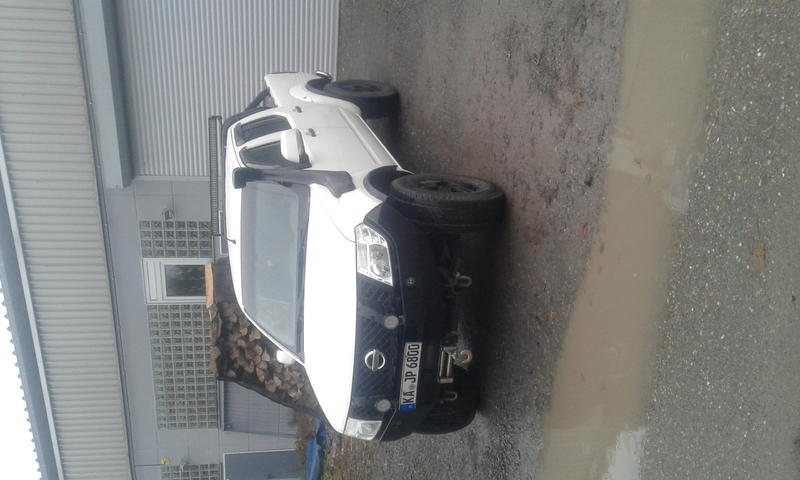

Hallo
Nach der Schlachtung meines Patrols habe ich mir einen Navara D 40 von einem Forums-Mitglied hier zugelegt.
Er hatte bereits ein Michaelis Fahrwerk und CW-Felgen mit 285/70 R 17 Bereifung montiert, ebenso ein Rollcover für die Ladefläche.
Ich habe als aller Erstes die Öle, Glükerzen und Bremsen gewechselt und dabei auch gleich die Ölwanne, weil das Gewinde der Ölablasschraube hinüber war.
Es wurde folgendes von mir bis jetzt montiert:
Stahlflex Bremsleitungen
Unterfahrschutz
TJM-Fahrwerk + 40 mm
Asfir Stoßstange
Seilwinde
50 mm Bodylift
Schnorchel
AGR deaktiviert
Doppelrohr Überrollbügel mit Strebe
Fernscheinwerfer
LED-Balken
LED-Heckscheinwerfer
4 cm Verbreiterung durch Gummilippe
30 mm Distanzscheiben also 60 mm pro Achse
3 Satz Cw Felgen mit jeweils AT- MT- und Winterreifen
Was habe ich noch vor:
Chiptiuning
Zusatzinstrumente
Größerer LLK
Änderung der Hotpipe und Coldpipe
Rockslider
Unterfahrschutz Tank
Getriebe- und Achsentlüftungen verlegen
Oilcatchcan
Ölkühler
Auspuff
Neue Spritzlappen
Und andere diverse Änderungen
Gruß Jürgen

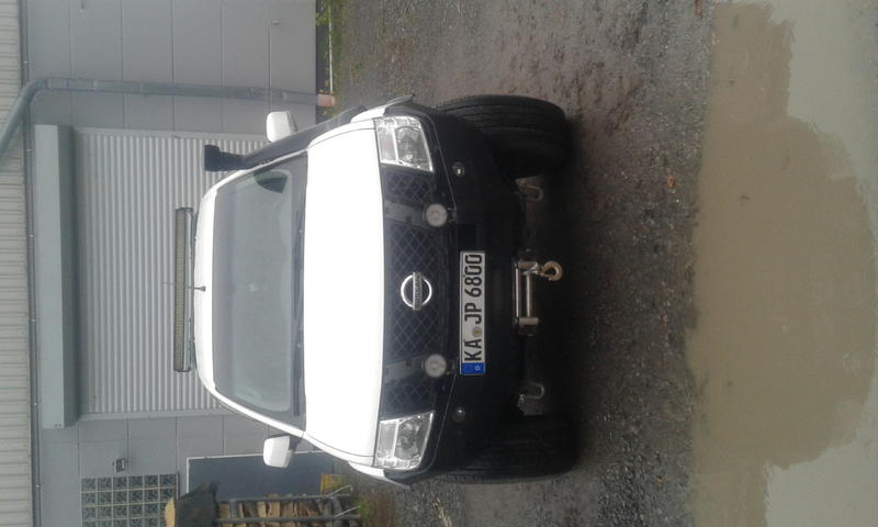

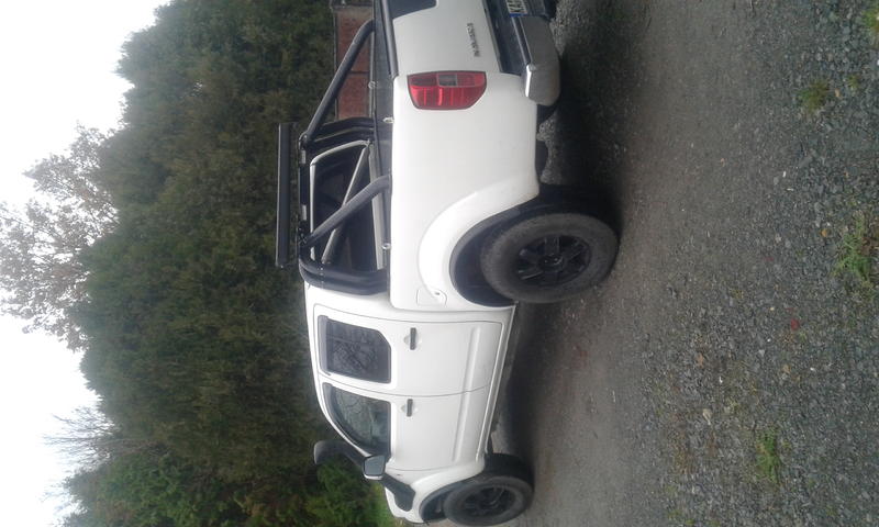

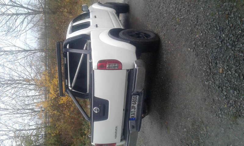

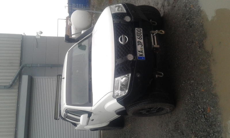

BeitragVerfasst am: 20.11.2017 17:01:14    Titel:
Hier Bilder

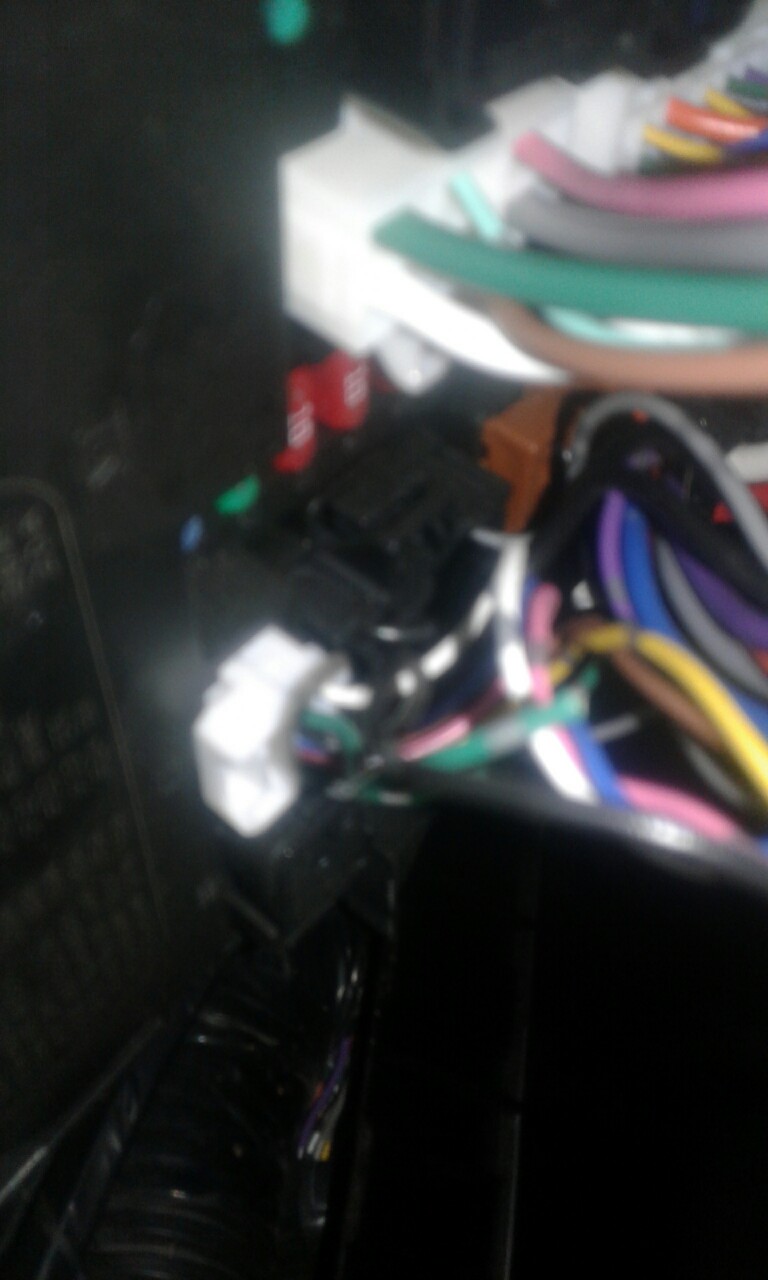

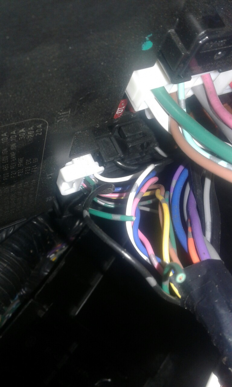

BeitragVerfasst am: 21.11.2017 17:05:12    Titel:
So heute das Batteriemanagment deaktiviert.

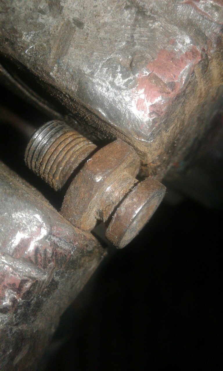

BeitragVerfasst am: 21.11.2017 17:18:55    Titel:
Heute noch nach den Achs und Getriebeentlüftungen geguckt.
Vorderachse und Getriebe müssen nur neue Schläuche gelegt werden.
Hinterachse ist die Entlüftung 1/8 NPT-Gewinde da werde ich nur eine neue Schlauchtülle mit dem Gewinde einsetzen.
Schläuche sind 6/10 mm.

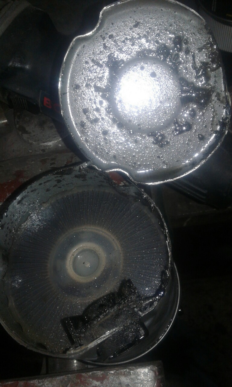

BeitragVerfasst am: 02.12.2017 11:28:58    Titel:

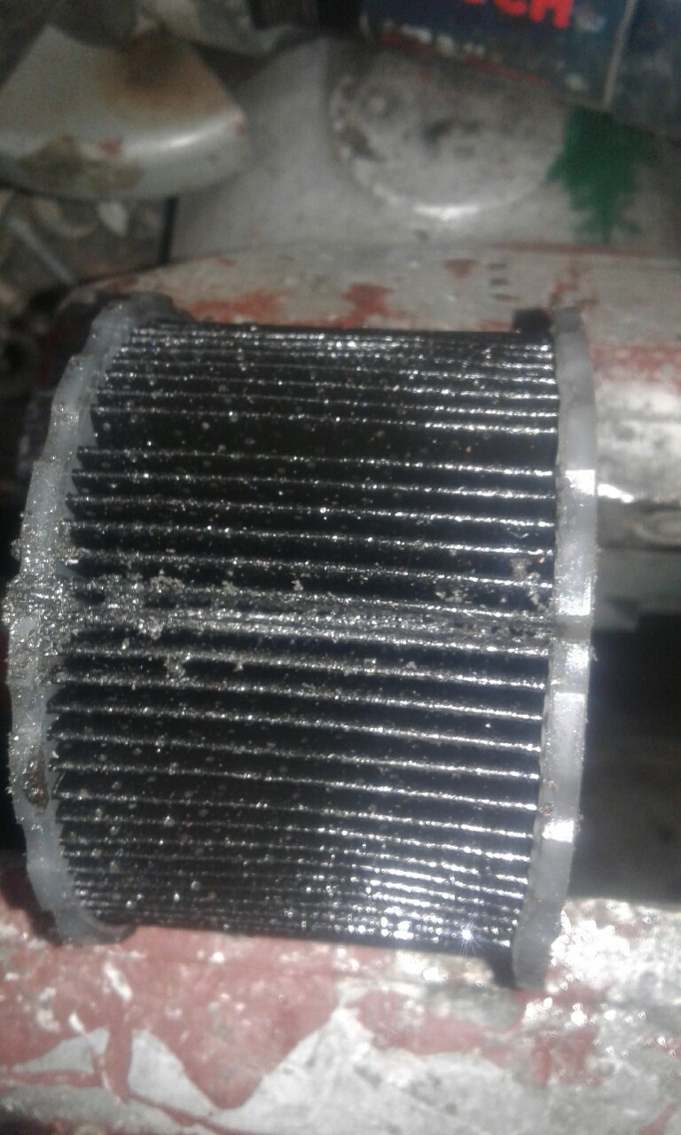

Heute den Kraftstoffilter gewechselt und aus Interesse geöffnet.
Der sah dann so aus nach 30 tkm.
Bin überrascht.
Wenn ich kein Fleisch mehr esse ,ess ich Vegetarier.
Dirtrider
1. Nissan MD21
BeitragVerfasst am: 02.12.2017 12:22:26    Titel:
Sieht das nur so aus, oder ist das metallischer Abrieb ...? Unsicher
himan0
Wohnort: Ubstadt-Weiher
...und hat diesen Thread vor 3005 Tagen gestartet!
1. Navara D40
2. Renault 921/4
BeitragVerfasst am: 02.12.2017 13:38:43    Titel:
Der ist vom aufflexen.
Da ist eine dreckige glibrige Masse drauf, und das nach 30tkm.
Ich hab den Verdacht das es von den französischen Tankstellen der Supermärkte herrührt.

Was soll an den Supermarkttankstellen in Frankreich schlecht sein?

Der Sprit?

BeitragVerfasst am: 02.12.2017 16:02:01    Titel:
Tanke fast nur noch bei Aral.
Habe ja auch schon meine Erfahrungen machen dürfen.

BeitragVerfasst am: 02.12.2017 16:25:47    Titel:
Ich tanke auch nur bei Agip hier im Ort.
Wundert mich echt, daß da soviel Schlampes im Filter war.

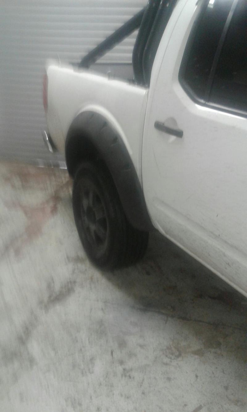

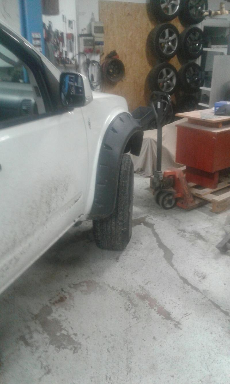

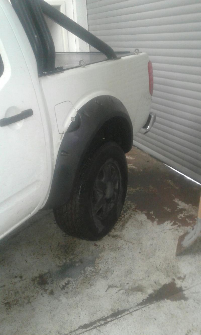

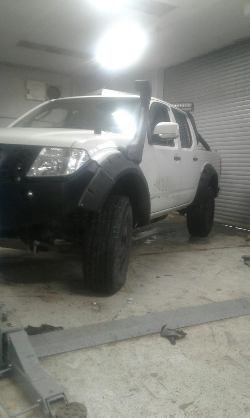

BeitragVerfasst am: 04.01.2018 14:04:01    Titel:
Heute Verbreitungen angebaut
