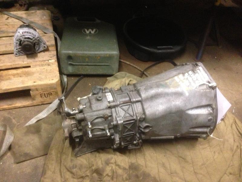

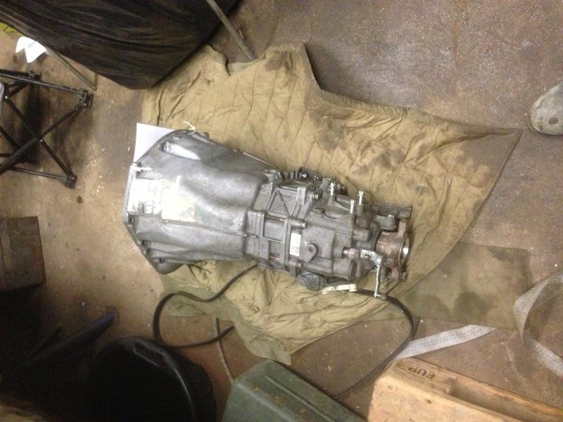

Das hier ist mein Getriebe. Mit etwas Fantasie laesst sich erkennen, dass es ein OM60x Flansch ist.
Die Schaltmechanik ist abgebaut.

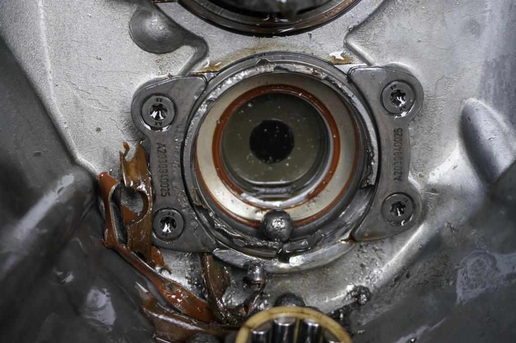

danke für deine Auskunft. Kennst du dich gut mit den Teilen aus?
Ich habe hier eine 711.651 liegen. Es hat einen Lagerschaden.

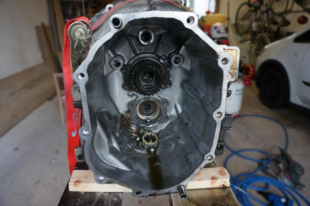

BeitragVerfasst am: 17.02.2016 21:52:12    Titel:
Hier mal noch zwei Bilder zu meinem Getriebe:

BeitragVerfasst am: 17.02.2016 23:00:27    Titel:
Hmm, das ist schon ein ziemlich heftiger Schaden. Prinzipiell gilt das NSG370 ja als gutes Getriebe.
Soweit ich weiss gab es bei den fruehen Getrieben Probleme mit dem ersten Gang bzw dem Hinterschliff
der Verzahnungen. Ich kenne mich da aber nicht soo gut aus muss ich zugeben.
