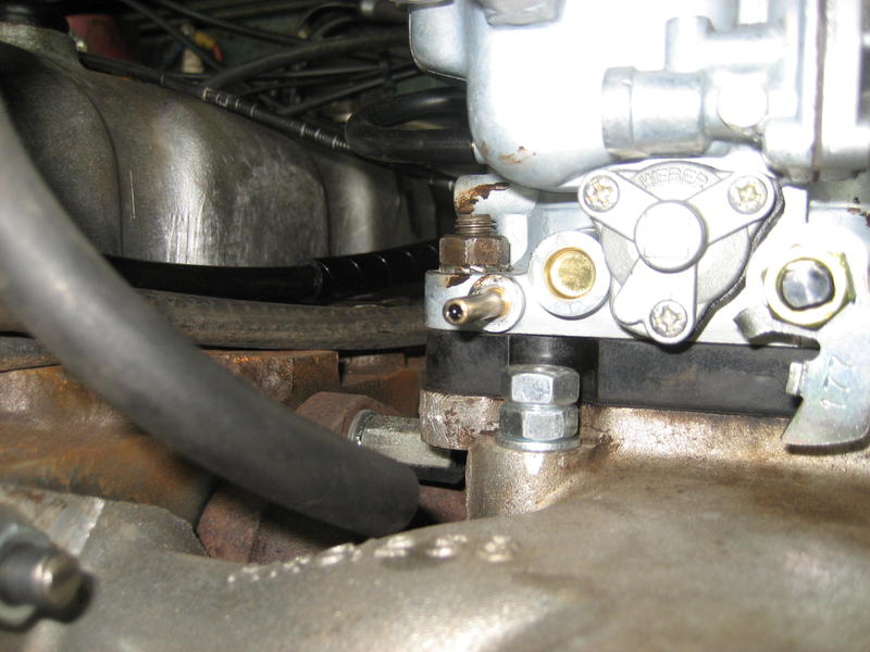

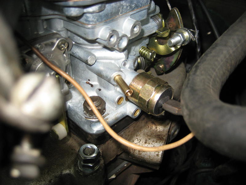

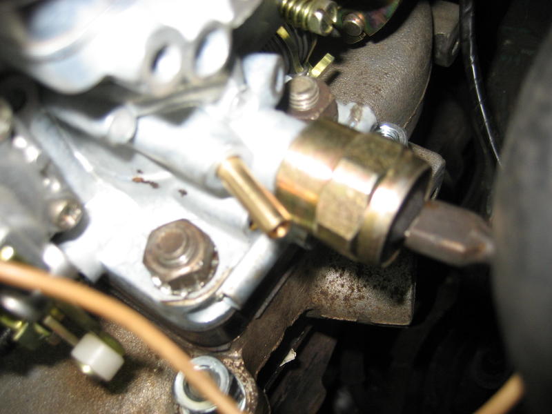

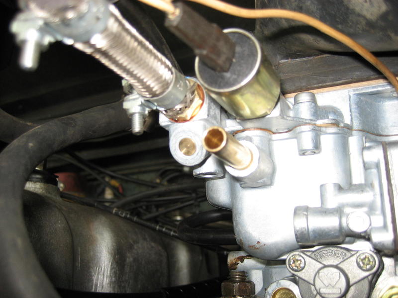

BeitragVerfasst am: 23.04.2016 10:00:37    Titel:
bei meinem waren zwei Magnetventile verbaut
eines war glaube der abschalter, einer luft bypass
ich hatte meinen nach der Bilder serie bei Google angeschlossen, da gibt es auch die Explosionszeichnungen.
