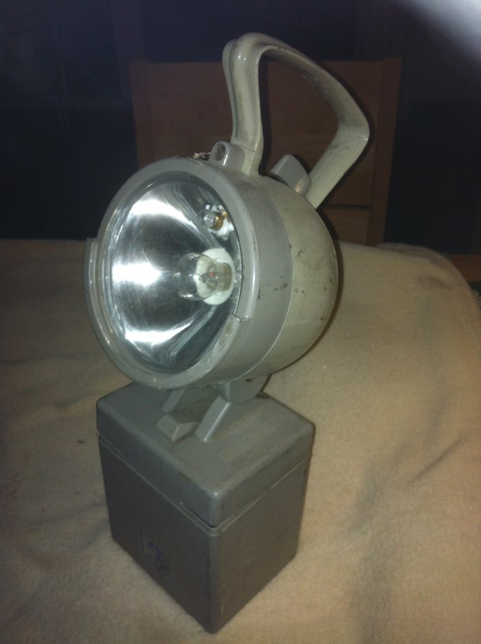

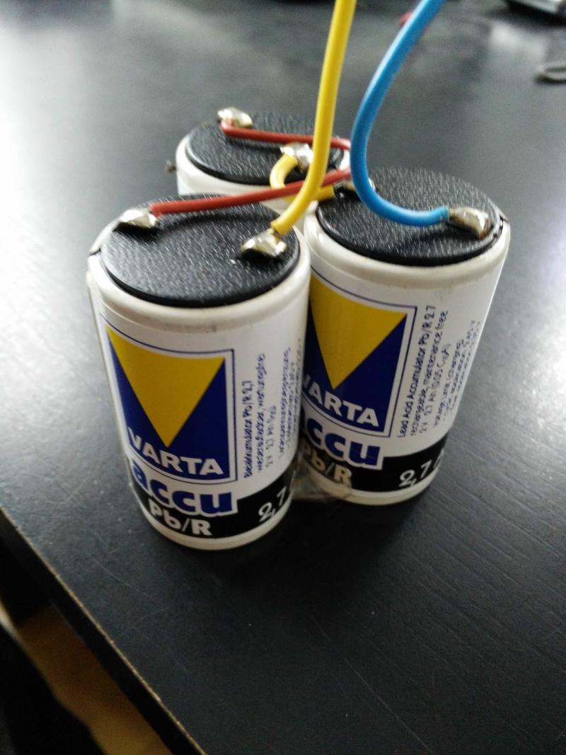

habe einen alten Handstrahler von einem Jäger bekommen.
Der Akku ist hin und ich habe das Teil auseinandergenommen.
Finde allerdings nirgends diese Akkus.
Hat jemand eine Bezugsquelle?

Mit 2 Volt scheint es sich um Bleizellen zu handeln; Kenn ich hauptsächlich von der Fa Gates, waren früher in den größeren Handscheinwerfern.
Schau mal hier: http://www.hueckmann-shop.de/produkte/akkus/blei_agm/gates_akku_2v
lg Bodo

Ev. stellst du mal ein Bild von der Lampe ein.
Viele von den Dingern wurden auf andere Akkus umgebaut weil sie früher 4,8 V-Kalilauge-Akkus hatten, die gerne beim Kippen ausliefen.
Die meisten hatten dann 4 Monozellen zu je 1,25 Volt.
Dann kann man vielleicht eine andere Alternative als Akku nehmen.
Ich würde inzwischen immer versuchen auf irgendwas mit Lithium Ionen oder LiPo auszuweichen.
Nur mal so als Idee.
Das wäre so ein Kandidat. Gabs auch in eckig oder in Blech.

Naja, was wird da schon rein gehören, das was drin war, oder?
Ist ne 6V Leuchte, sieht man ja auch an der Verschaltung.
Die alten Varta Blei Monozellen bekommt man m.W. nicht mehr, alternativ eben die Hawker Cyclone Zellen, die el Bodo verlinkt hat.
Ich würd' mal schauen, was das Ladegerät für eine Spannung bringt, die Cyclone sind die einzigen Bleiakkus, die tatsächlich eine viel höhere Ladspannung brauchen - > 15V bei Zyklenbetrieb.
Diese Leuchten wurden meistens für Notfälle im Standby betrieben, ich denke, da wird nicht mehr als 13,6/13,8V geladen,
das ist für die Cyclone zu wenig wenn die Leuchte regelmäßig benutzt wird.
Bei mehr als 30€ für einen Satz Akkus nicht so geschickt.
Natürlich kann man da jede beliebige Akkutechnik nebst Ladetechnik rein stricken.
Die Dinger sind normalerweise arge Funzeln, ob man damit für das Geld Spaß hat...
Stimmt. Meine CEAG Handleuchten hab ich auf 12V Akkus umgebaut. Die gibts preiswert zB bei Pollin:
http://www.pollin.de/shop/dt/MzY3ODI3OTk-/Stromversorgung/Akkus/Blei_Akkus/Blei_Akkumulator_KUNG_LONG_WP4_5_12_12_V_4_5_Ah.html
Dann das Ladegerät ausgeräumt und ein 12V Ladegerät ins Gehäuse eingesetzt:
http://www.pollin.de/shop/dt/ODk3OTQ2OTk-/Stromversorgung/Ladegeraete/Universal_Lader/Automatik_Lader_AL_1600.html
Bringt ordentlich Licht und hat ne lange Leuchtzeit.
