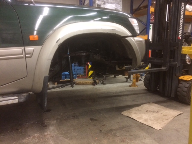

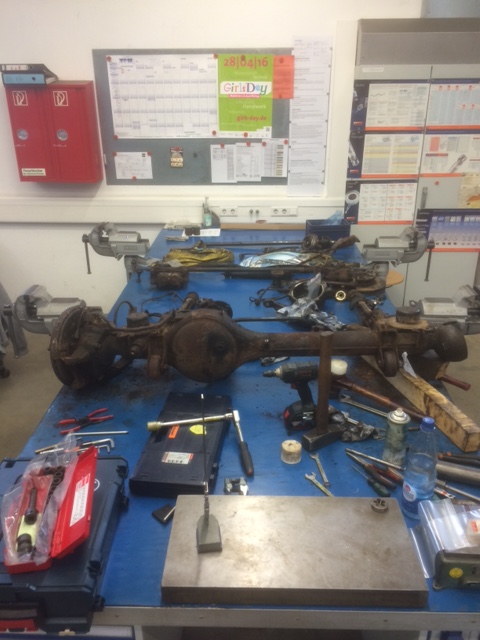

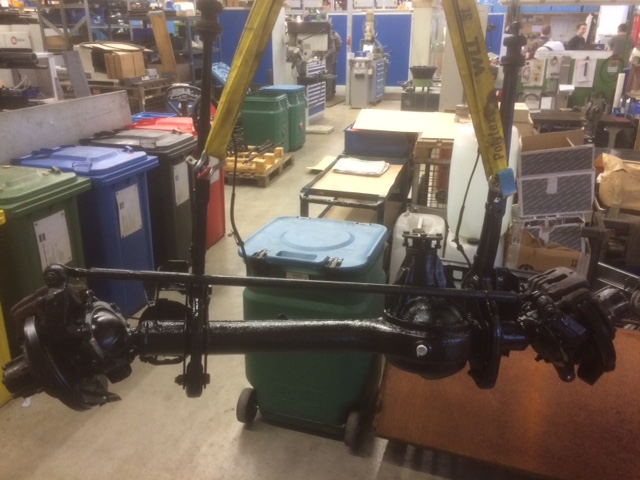

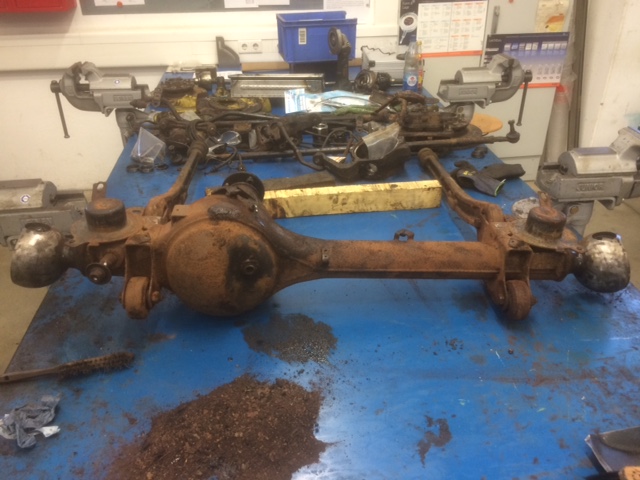

Ich habe es so gemacht:
-Achse ausbauen
-grob entrosten
-Achskörper mit owatrol, 1x nitrofest, 2x 3 in 1
-Achskugeln schleifen, 5x mit POR15
-Bremse zerlegen, neuen Dichtsatz, Manschetten
-3x Stahlflexleitungen
-Rohre neu biegen und verlegen
-zusammenbauen
-wieder einbauen
Hat bei mir ca. 40-50 Std gebraucht. Obskur
Grüße
Chris
PS: Mist, Reihenfolge der Bilder ist falsch
