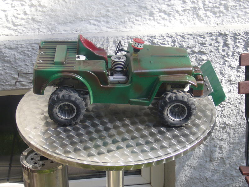

BeitragVerfasst am: 09.04.2016 08:07:33    Titel:
ein Verbrenner eingebaut/umgebaut erhöht den Fahrspass ungemein
Albatross

BeitragVerfasst am: 09.04.2016 09:34:40    Titel:
jawoll, dazu noch dieser herrliche Nitromethangestank und ewig siffige Finger:
Dann lieber brushless!!!
