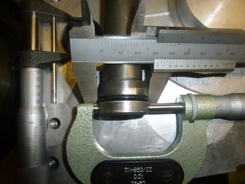

Mein Messergebnis sagt aber etwas anderes, obwohl auch hier Öl austrat!
Bohrungsmaß: 32,01
Achskopfmaß: 31,97
Istspiel: 0,04
Außendurchmesser am neuen O-Ring: 32,6
Das sollte wieder eine Weile dicht sein! Ja

BeitragVerfasst am: 25.04.2016 22:43:12    Titel:
@ Arlo,
die von dir gezeigte Welle schaut ja auch noch spitzenmäßig aus.
Arlo Guthry
Wohnort: Mückenfrei in Bremen
BeitragVerfasst am: 25.04.2016 22:52:53    Titel:
Ich habe keine Welle gezeigt.
Die Achsen sehen an der Stelle eigentlich immer gleich aus. Dort wo die Lagerinnenringe sitzen, können jedoch leichte Formabweichungen entstehen.
Entscheidend ist immer das Istmaß der Bohrung im Gehäuse und deren Formabweichung!
Es kann durchaus sein, dass durch zu hohe Flächenpressung die Bohrung zu stark oval verformt wird.
Dann sollte eine Buchse eingezogen werden!
In allen anderen Fällen reicht ein neuer O-Ring! YES
