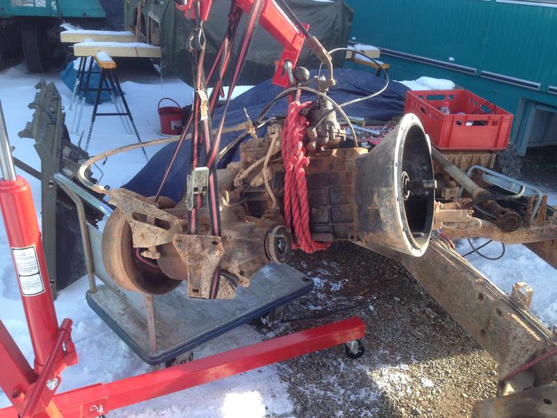

Hallo,kann man die Handbremse von one ten (Gestänge) auf Td5(Seil) umrüsten?Handbremshebel,Ankerplatte usw.ist mir klar.Aber die Handbremstrommel von one ten ist breiter.

Glaub Ich nicht.Wir wollen die Handbremse komplett mit allen Kleinteilen auf seilbetätigt umbauen.Die Bremstrommeln sind unterschiedlich breit.Jetzt stellt sich die Frage ob die Trommel von Td5 passen könnte.

Einfach die ganze Trommel samt Ankerplatte und seilzug vom 300tdi/Td5 nehmen und draufschrauben.
Müsste passen.

Die Betätigung der Handbremse erfolgt stangenbetätigt! Erst der Betätigungshebel wird durch das Seil betätigt.
Beim Umbau der Betätigungsarten wird auch der Gegenhalter im Inneren der Sitzkiste benötigt! Ja

Im Prinzip geht bei der alten Handbremse das Seil nicht in die Bremstrommel wie beim td5, sondern nur bis zur Trommel, ab da wird dann mit einem kleinen Umlenkhebelchen gearbeitet. Hat aber letzten Endes auch nicht besser oder schlechter funktioniert als die neue Version, korrekte Einstellung und guter Zustand vorausgesetzt.

Auf Wunsch könnt ich sn beiden was ausmessen, hät TD5 und oneten Getriebe mit allen Teilen im Regal liegen
