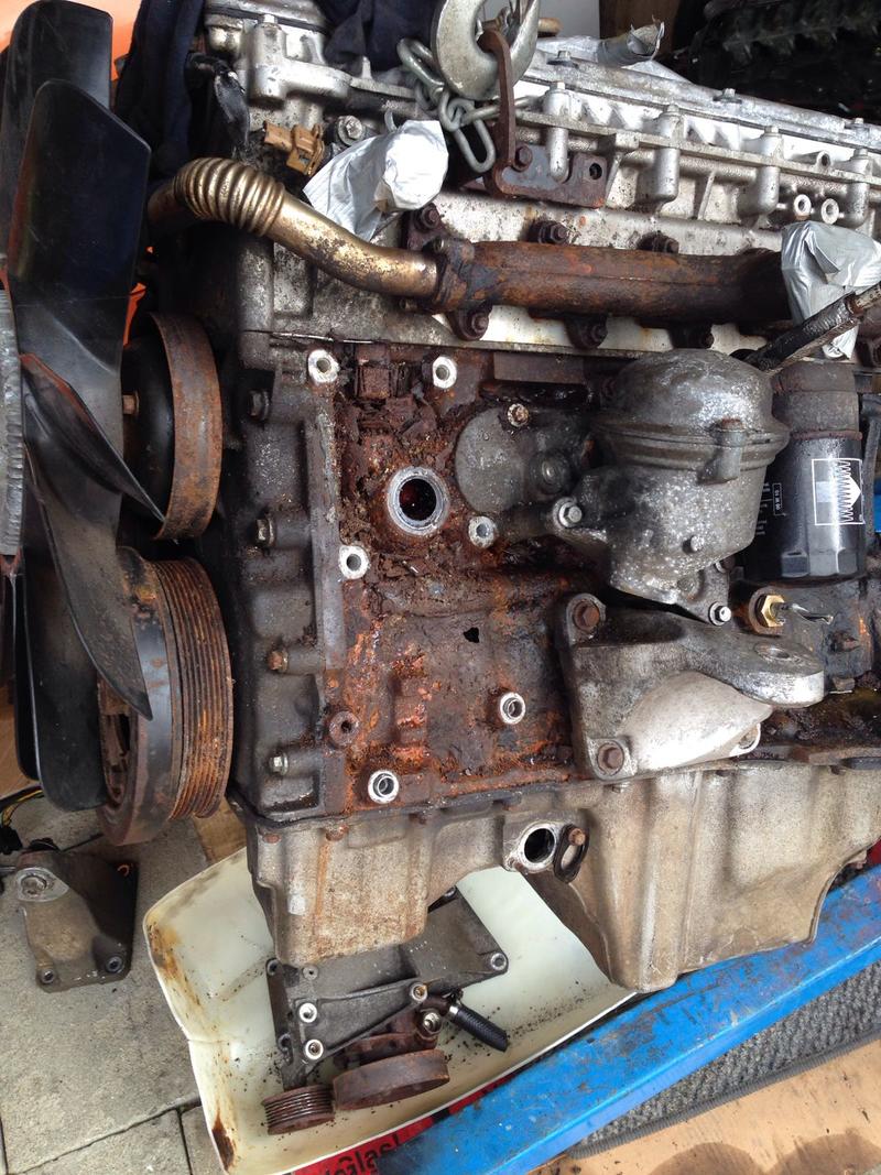

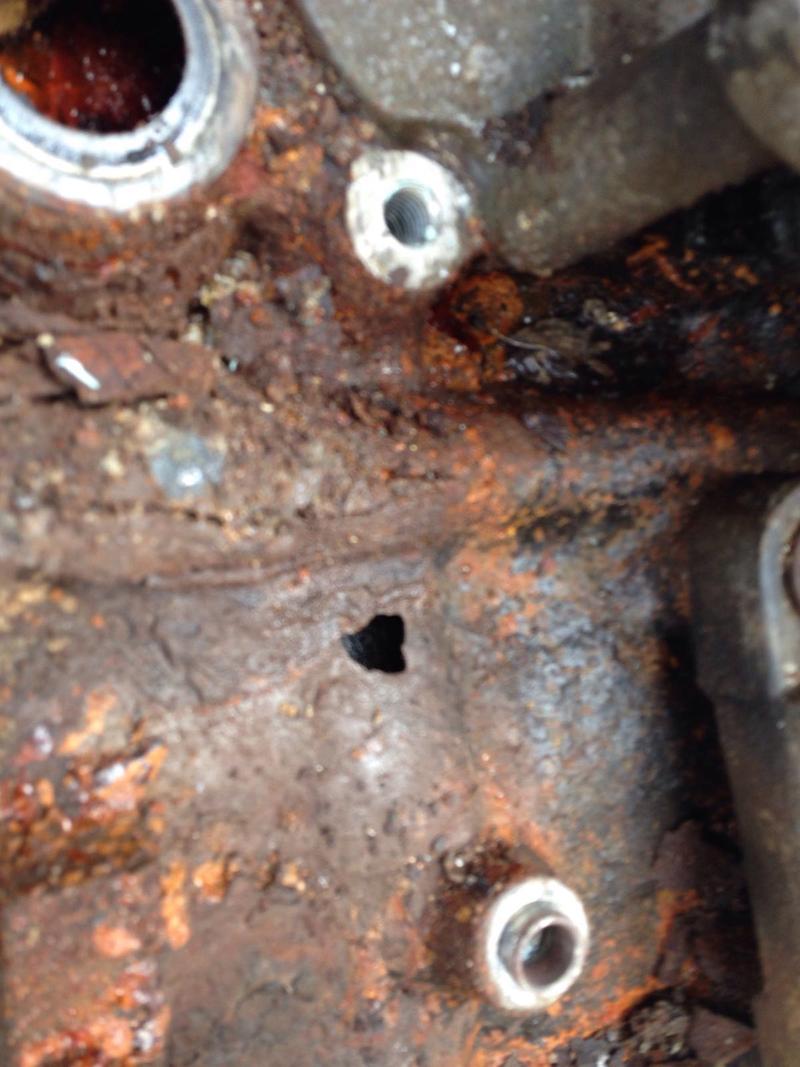

Hat das jemand schon einmal versucht und geht das überhaupt?
Bei einem Motor habe ich nach Abbau des Ölkühlers eine durchgerostete Stelle im Block gefunden...
die Kiste stand Zeit seines Lebens am Meer und hat sich quasi aufgelöst, aber einen durchgerosteten
Block am Td5 hab ich so auch noch nicht gesehen

Frag nen Fachmann, der sich mit Gusschweißen auskennt,
im Freundeskreis hab ich Leute die das können, hilft dir aber nicht weiter.
ABer wenn Spannungsrisse in Blöcken dauerhaft geschweißt werden,
dann sollte ne Durchrostung schon lange möglich sein.
Was ist dahinter? Wasser oder Öl?
Kann mir die Angelegenheit nur schwerlich vorstellen.
Hab ja einiges gesehen, aber durchgerostete Blöcke sind
mir neu.

Da stimme ich Dir zu
Dahinter ist ein wasserkanal

Das is ja übel Supi Supi Supi
Der Block sieht ja aus wie Dresden 1945......... Hau mich, ich bin der Frühling YES rotfl
Mach das mechanisch so gut es geht auber, und dann zeig das jemanden
ausm Metallbaubereich. Am besten nen bisschen aufschleifen, bis man
wieder an dickeres Material grenzt. Ich selber würds mit ner Gusseletrode schweißen
und gut. Da wurden schon ganz andere Sachen an Motorlöcke geschweißt
die wirklich was zu halten haben, in deinem Falle muss es ja nur dauerhaft dichtbleiben.

am besten ist.........................anderer block !!!
das mit dem ausschleifen wird warscheinlich klappen,aber der ganze restliche block ist ja auch
in mitleidenschaft gezogen und ringsum geschwächt.
ich würde mir einen anderen block besorgen.............das risiko wäre mir zu gross und und das investierte geld zu schade ............. !!!

Ich würde das mit der Flex saubermachen und dann mit Flüssigmetall zumatschen. Hält wahrscheinlich länger als der gesamte vergammelte Rest des Motors und kostet fast nichts. Bei einem Motor der außen so übel aussieht würde ich vom inneren, mechanischen Zustand erstmal nicht zuviel erwarten. Erstmal billig zum laufen bringen und dann weitersehen....und eventuell doch auf einen anderen Block umbauen oder einfach schlachten.

Das Schweissen ist hier aussichtslos. Ich habe schon an mehreren Blöcken von Traktoren geschweißt. Hier waren es immer Risse und die Blöcke hatten auch genug Wandstärke zum schweissen. Wenn du den Rost wegmachst kommt kommt wahrscheinlich ein viel größeres Loch zum vorschein. Ich würde es mit Epoxy probieren. Ich habe letztes Jahr einem Cross-Motorrad den Zylinderkopf damit verklebt, wo ein Stück rausgebrochen ist. Das hält bis jetzt. Schau dir mal die Klebstoffe von Weicon an. http://www.weicon.de/pages/de/produkte/klebstoff/easymix-konstruktions-epoxyd-klebstoffe.php

Genau so mach ich es erstmal... Bzw wollte ich wohl auch hören..:)
Das Auto selbst hat sich quasi ausgelöst
Die salzigen Winde im Hafen von New Castle haben es in sich
Selbst die Halterung der Druckdose am Turbo ist weggegammelt
Unter dem ventildeckel sieht er gut aus
Laufleistung 77 tsd milen

wenn die knetpampe nicht hält kostet es dich den ganzen motor.................

wegschmeissen. da ist jeder Handschlag zuviel, so einen schrott hab ich noch nicht gesehen. in vielen Häfen der welt werden alte motorblöcke gerne als ankerpunkte für bojen benutzt, und die sehen allle besser aus.
aber mach man.............
J-B weld haelt schon ziemlich viel aus, Versuch macht Kluch Ja
