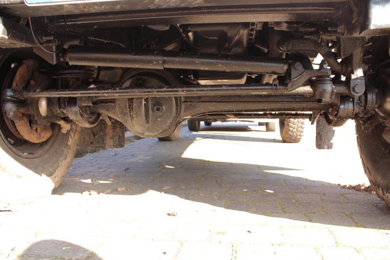

Über einen Zeitraum von knapp einem halben Jahr habe ich viel an dem Auto gearbeitet. Gefühlte Wochen lag ich in der Garage unter dem Auto und habe den Rahmen mit Bohrmaschine und Drahtbürste entrostet und versiegelt. Die Fußraumbleche, Türen und Ladefläche wurden mit der Rolle „lackiert“ und sämtliche Schrauben ersetzt. Das Ganze hat viel Arbeit aber vor allem auch Spaß bereitet. Im Internet habe ich viel über Zubehörteile, Ausbauten und Reisen gelesen und dies auch als Ansporn genutzt. Mit 18 Jahren konnte ich nun selber endlich alleine mit dem Defender fahren und erste kleinere Touren mit dem Mountainbike im Gepäck unternehmen. Leider hatte der Landy immer noch viele Alufraßstellen und der Lack war in schlechtem Zustand.

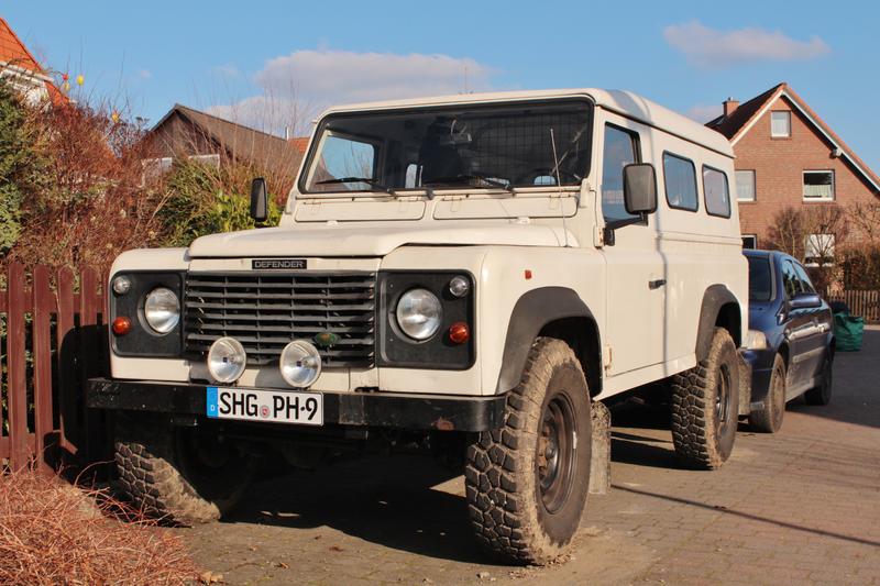

Da ich mir gerne ein Reisefahrzeug aufbauen wollte, mit dem ich viele Jahre Spaß haben kann, habe ich angefangen, mich nach einem Defender umzusehen, welcher eine etwas bessere Grundsubstanz hat. Der 300TDI wurde nach langem Überlegen verkauft, was nicht einfach war, da ich so viel Zeit im und vor allem unter dem Auto verbracht habe. Nach gut 4 bis 5 Monaten habe ich einen gepflegten grünen Defender TD5 Baujahr 2005 mit 75000km Laufleistung gekauft. Und das ist er nun, mein Traumwagen, den ich als Alltagsauto und für Reisen nutzen möchte.
Als erstes wurde nun der komplette Rahmen mit Korrosionsschutz (Fluitfilm, Permafilm, Multifilm) geflutet und von außen behandelt. Auch die Türen, Spritzwand und alle anderen Hohlräume wurden konserviert, damit ich auch in vielen Jahren noch Freude am Landy habe. YES
Anschließend habe ich Kotflügel-Riffelbleche in schwarz montiert und einen Dachgepäcktrager auf das Auto geschraubt. Ebenfalls hat er anständige Reifen „BFG 255/85 R16“ bekommen, welche vorher auf dem 300TDI saßen.

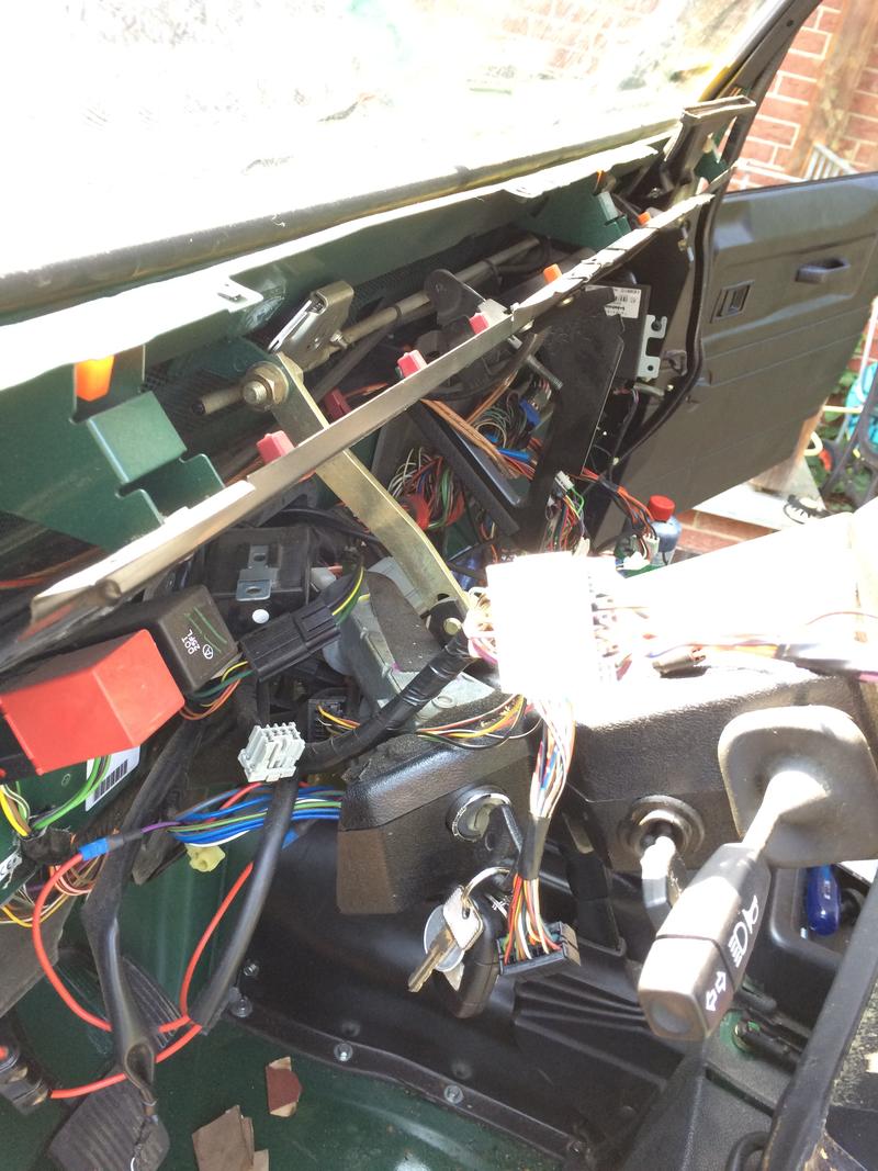

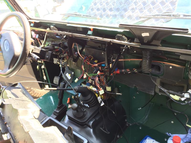

Anschließend habe ich das gesamte Armaturenbrett entsprechend dieser: http://www.landypedia.de/index.php/Dashboard/Armaturenbrett_Demontage_Td5 Anleitung abgeschraubt und auseinandergebaut. Zum einen ging es mir darum, die Elektrik und Bauteile kennenzulernen, zum anderen wollte ich einige Stellen abdichten da bei starkem Regen ein wenig Wasser in den Fahrerfußraum lief. Als alles abgedichtet, saubergemacht, zusammengebaut und die Gefühlten einhundert Kabel verkabelt. Schlüssel ins Zündschloss gesteckt, gedreht und nur die Kontrollleuchten glimmten einmal kurz auf. Großen Schreck bekommen. Es war jedoch nur eine lose Polklemme an der Batterie.
Glück gehabt...
Beim nächsten Regenschauer habe ich mich ins Auto gesetzt und festgestellt, dass immer noch Wasser eindringt. Mittlerweile habe ich die undichte Stelle gefunden. Es war eine nicht abgedichtete Verschraubung des "Fußraum-Verkleidungshalters". Ein Foto davon werde ich demnächst mal hochladen.

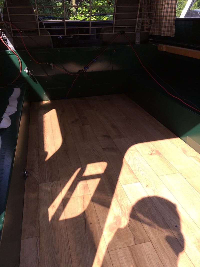

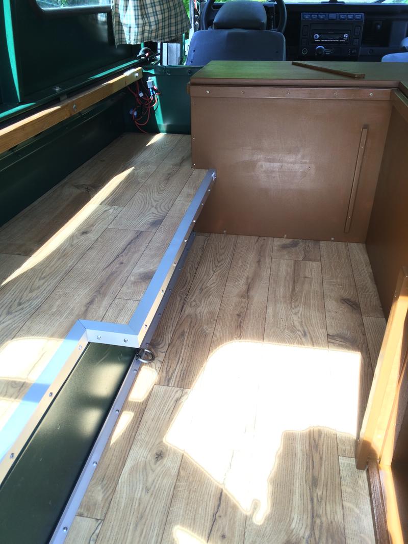

Danach ging es an den Umbau des schon vorhandenen Innenausbaus. Leider habe ich keine Bilder vom Grundzustand des Ausbaus. Zuerst einmal habe ich den kompletten Ausbau entfernt und unter die Bodenplatte geschaut. Dort sah alles gut aus. Also die Bodenplatte abgeschliffen und einen PVZ-Boden in Laminatoptik von der Rolle drauf gelegt und die Bodenplatte wieder ins Auto gefriemelt.
Dann zum Farbhandel gefahren und mir einen Braunton an mischen lassen. Dieser sah auf der Farbkarte und in frisch gestrichenen Zustand gut aus, im fertigen getrockneten leider nicht mehr. Trotzdem habe ich alle "Möbel" fertig gestrichen und eingebaut. Am nächsten Tag habe ich dann auch noch die kleine Sitzbank mit dem PVC-Boden ausgestattet und mit Aluprofilen verkleidet.

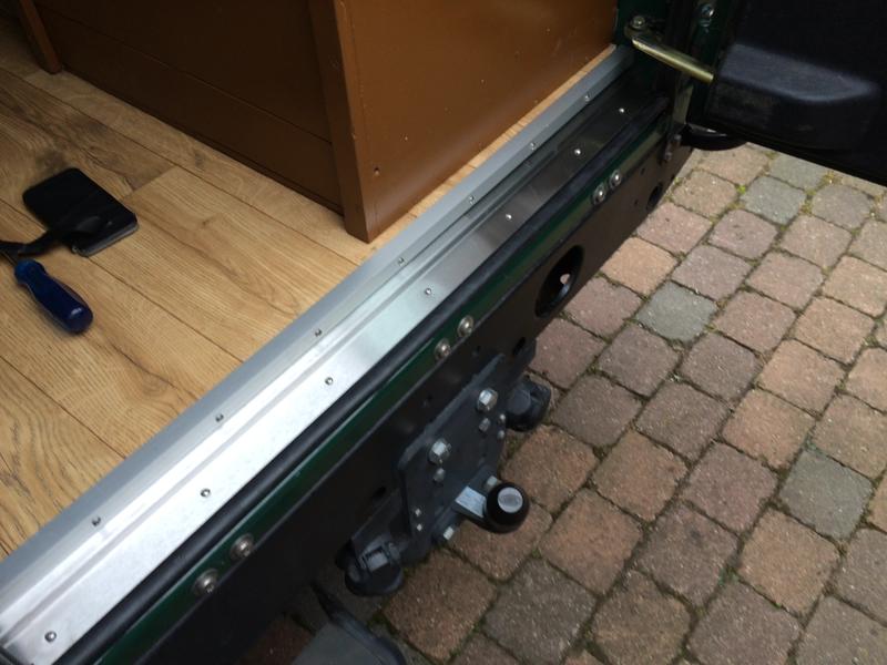

Abgerundet wurde alles noch mit einer Edelstahl-Einstiegsleiste sowie neuen Türdichtungen.

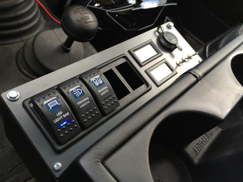

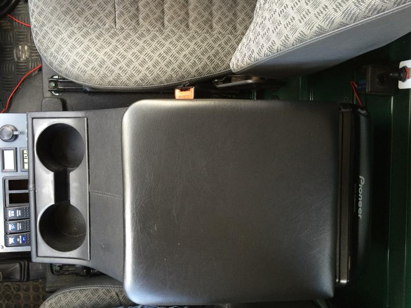

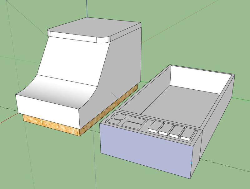

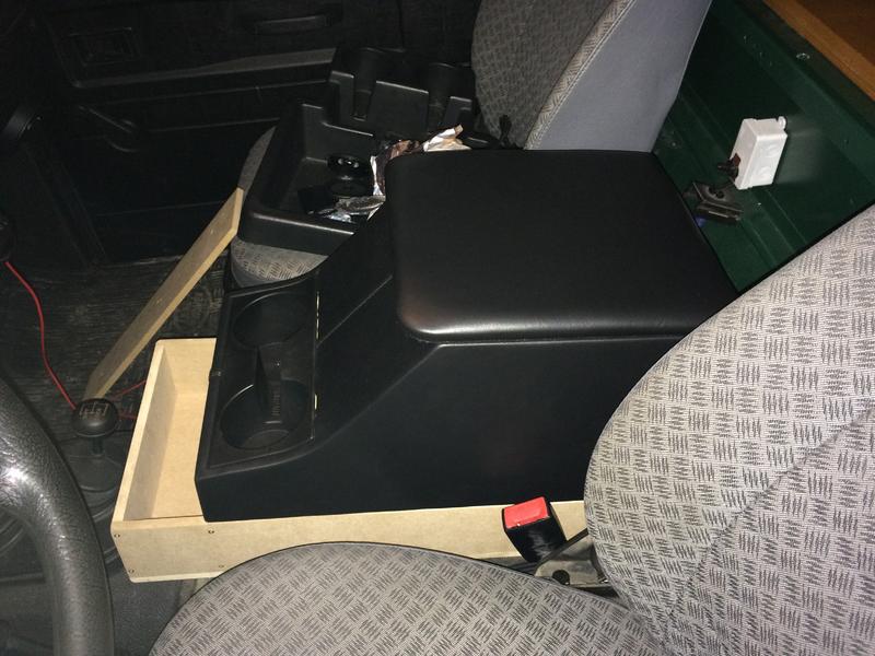

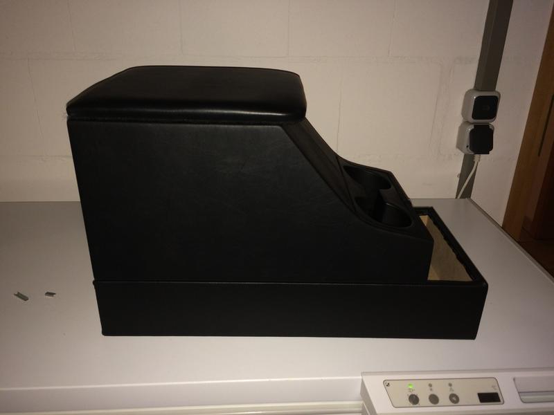

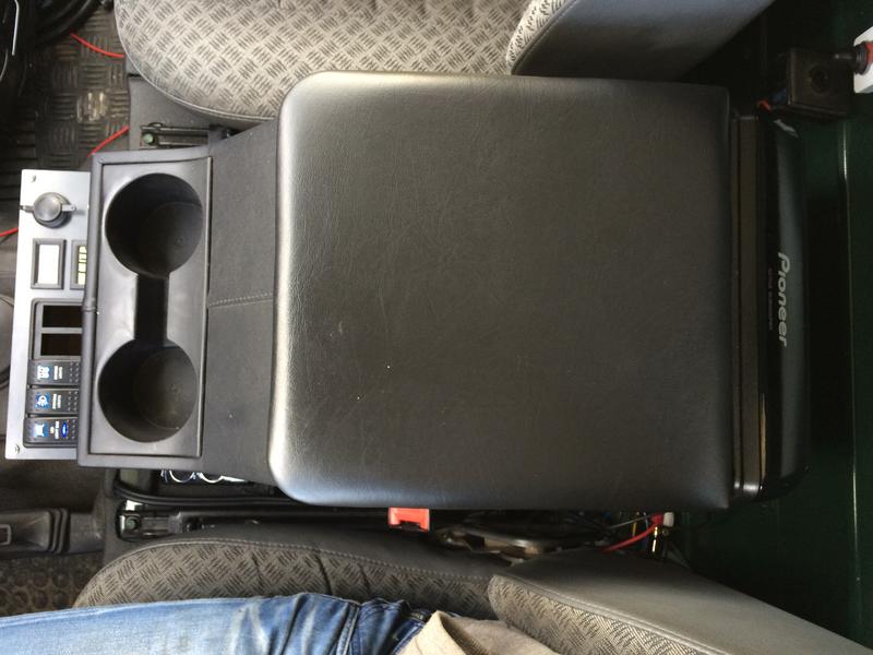

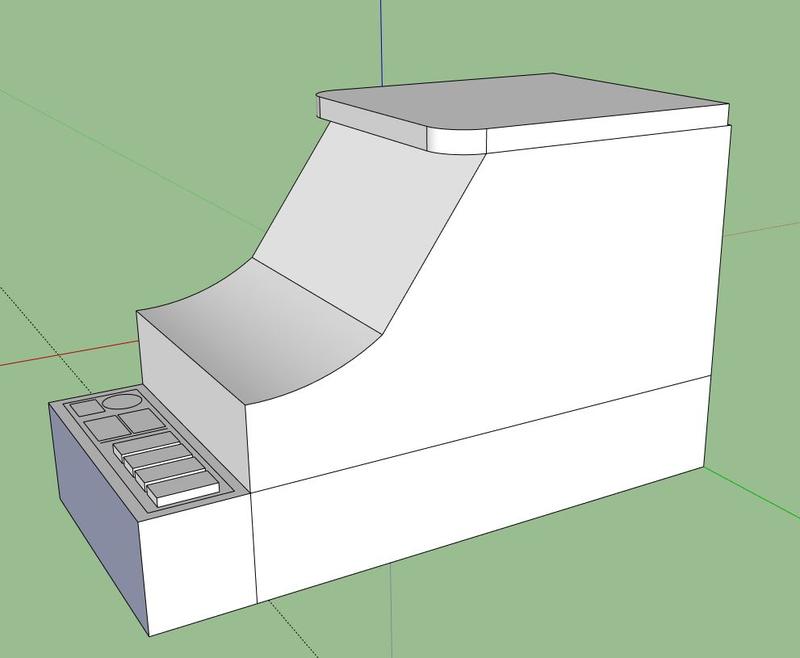

Weiter geht's..... zu Weihnachten habe ich von meinen Eltern eine Cubbybox geschenkt bekommen, welche ich wenig später auch eingebaut habe. Um weiteren Stauraum sowie eine verbesserte Sitzposition mit höherem Komfort zu erhalten wollte ich eine Cubbyboxerhöhung bauen. Also an den Computer gesetzt und mit dem Programm "Google Sketch Up" eine Zeichnung angefertigt......
Aus MDF-Platten habe ich nun eine Erhöhung entsprechend der Skizze gebaut und mit schwarzem Kunstleder bezogen. Die Erhöhung ist 9 cm länger als die Cubbybox, sodass noch eine Schalterleiste und diverser Kleinkram Platz findet.

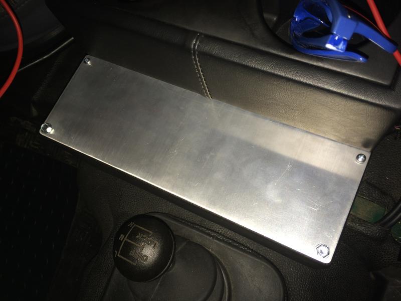

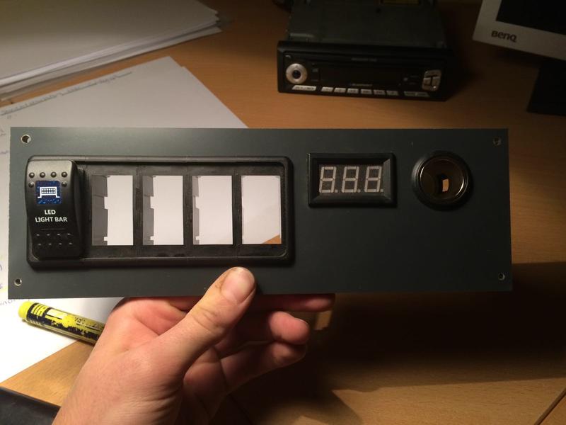

Die Schalterblende wollte ich anfangs aus Aluminium anfertigen, bin jedoch später auf Kunststoff umgestiegen.
In der Schalterblende sitzen nun insgesamt drei "Carling-Switches + Einbaurahmen", ein Voltmeter, ein Thermometer, eine 12V Steckdose und drei mini Schalter. Verkabelt habe ich alles erst einige Wochen später.
Hier das fertige Ergebnis, wobei das Voltmeter und die meisten Schalter noch nicht verkabelt sind. Darauf möchte ich warten, bis die Elektronik unter der Cubbybox sowie ein Doppelbatteriesystem installiert ist. Smile

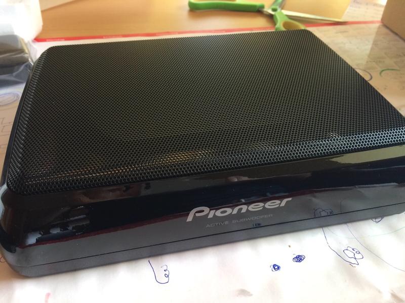

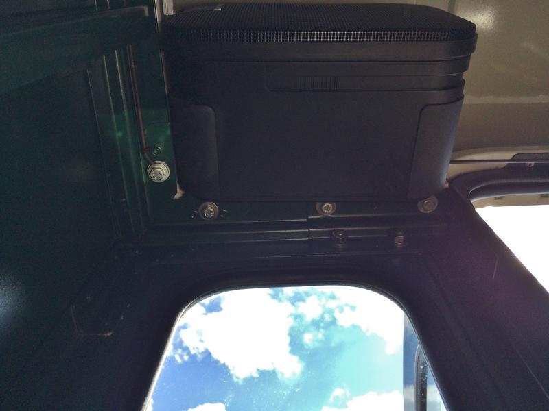

Da mir die Serienmusikanlage nicht ausreichend guten Klang geliefert hat, habe ich mich entschieden zwei zusätzliche Lautsprecher sowie einen aktiven Subwoofer anzuschließen. Doch wo soll so ein riesengroßer Subwoofer hin ? Den Platz im Heck wollte ich dafür nicht opfern. Nach längerer Suche habe ich mich für einen "Flach-Subwoofer" der Marke Pioneer entschieden. Dieser passt optimal zwischen Cubbybox und Laderaumtrennwand.
Befestigt ist der Subwoofer mit vier Schrauben an der Cubbyboxrückseite. Um Schwingungen zu dämpfen habe ich zwischen Subwoofer und Cubbybox die "Nubsis" (Gummipolster) von In-Ear-Kopfhörern gesteckt. Ätsch
Angeschlossen habe ich den Subwoofer zusätzlich am Remoteausgang des Radios, sodass der Subwoofer nur aktiv ist, wenn Musik gehört wird.
Mittels einer kleinen Fernbedienung lässt sich während der Fahrt die Intensität des Basses regeln.

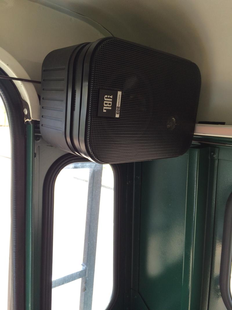

Bei den "JBL Control "handelt es sich um Spritzwassergeschütze Lautsprecher, welche ich in den hinteren Ecken des Landys befestigt habe. Um nicht unnötig in das Dach zu bohren habe ich die Lautsprecher mit einem Winkel an den originalen Verschraubungen des Daches befestigt.
Die Kabel habe ich vom Radio an der Dachkante entlang gelegt.

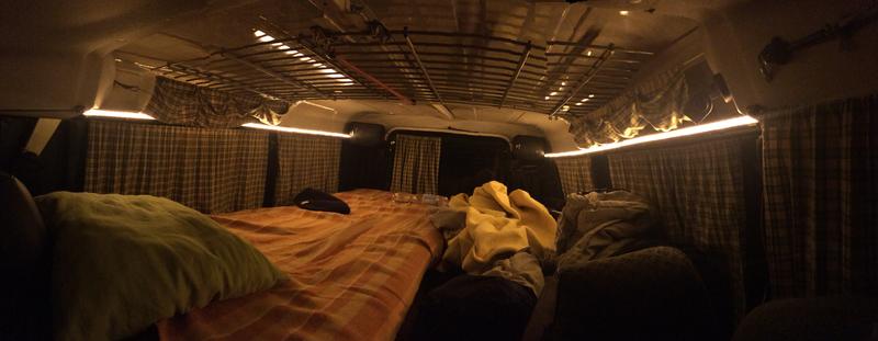

Um auch bei Dunkelheit etwas im Auto zusehen, habe ich Led-Strips in Alu-Profilen verlegt und an die Dachkante geschraubt.
Eingeschaltet wird das Licht durch einen Schalter an der Laderaumtrennwand. In Zukunft werde ich noch einen Schalter in der Nähe der Hecktür anbringen. Grins

Das mit der Cubbybox habe ich damals ähnlich gelöst - mit Schublade nach hinten.

Schublade nach hinten ? Konntest du die komplette Box nach hinten schieben oder die Erhöhung ?
