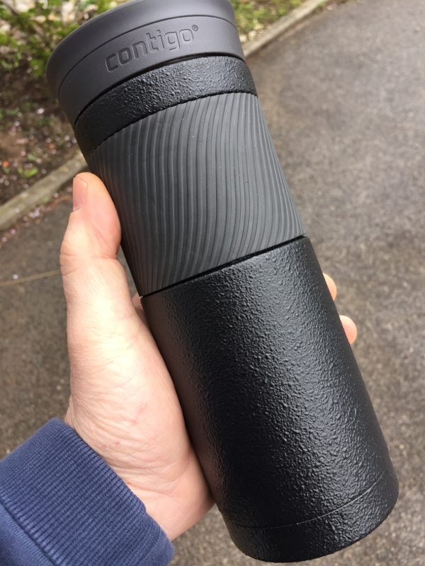

Man kann RAPTOR mit einer normalen U-Schutz Pistole verspritzen, dann wird es aber relativ grob in der Struktur. Die RAPTOR Pistole hat eine spezielle Düse, so sagte es mir Sean Lewis von U-Pol als er hier bei NAKATANENGA im Haus zu einer RAPTOR Vorführung war.
Die Struktur lässt sich sehr gut über den Druck steuern, also zuerst mit 6 bar relativ fein, dann 30min trocknen lassen und mit 1-2 bar eine grobe bis sehr grobe Struktur erzeugen.
In der feinen (6bar) Struktur ist auch der Edelstahl Thermobecher (im Bild unten) gespritzt. Der ist sogar spülmaschinenfest.
Bei einer normalen Lackierpistole braucht man eine sehr grobe Düse und etwas Verdünner, geht aber. Ich würde die Schutzpistole immer bevorzugen, schon alleine des Preises und des Reinigens wegen ;-)
Es geht aber auch mit einem Schaumstoff-Farbroller oder Pinsel!

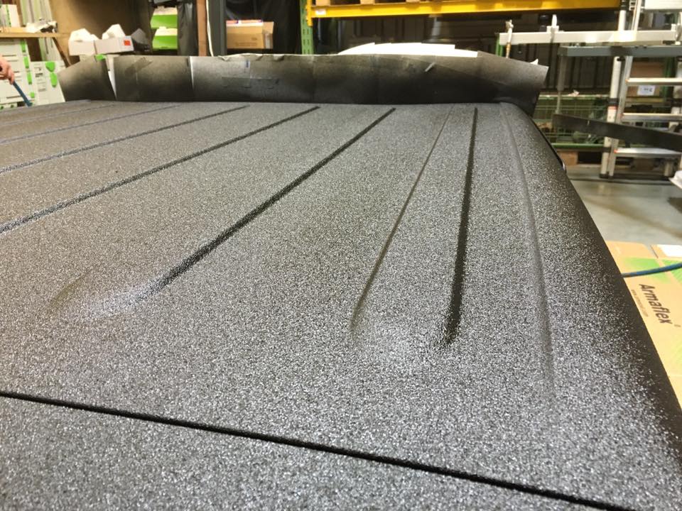

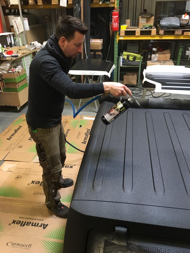

Hier wird unser JK Hardtop "raptorisiert" Supi
Die neuen Stoßstangen hinten und vorne und die Kotflügelverbreiterungen folgen - zu sehen sein wird der JK natürlich in Bad Kissingen.

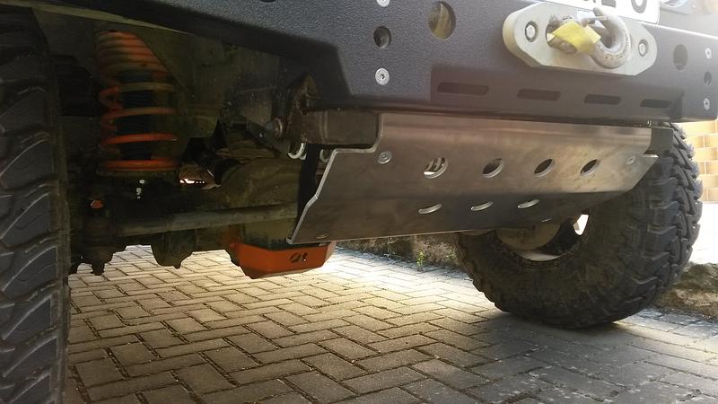

Habe meine Stoßstange und diverse andere Teile die Tage auch mit Raptor beschichtet. Allerdings mit einer ganz normalen U-Schutz-Pistole. Das geht genauso gut. Struktur ist perfekt.
@Jan: Wenn ihr schon Bilder von der Arbeit postet, sollte ihr euch wenigstens an die Vorschriften halten: also
Atemschutz und Co. Das könnte sonst so mancher Versicherung mal etwas "zu Gute" kommen.

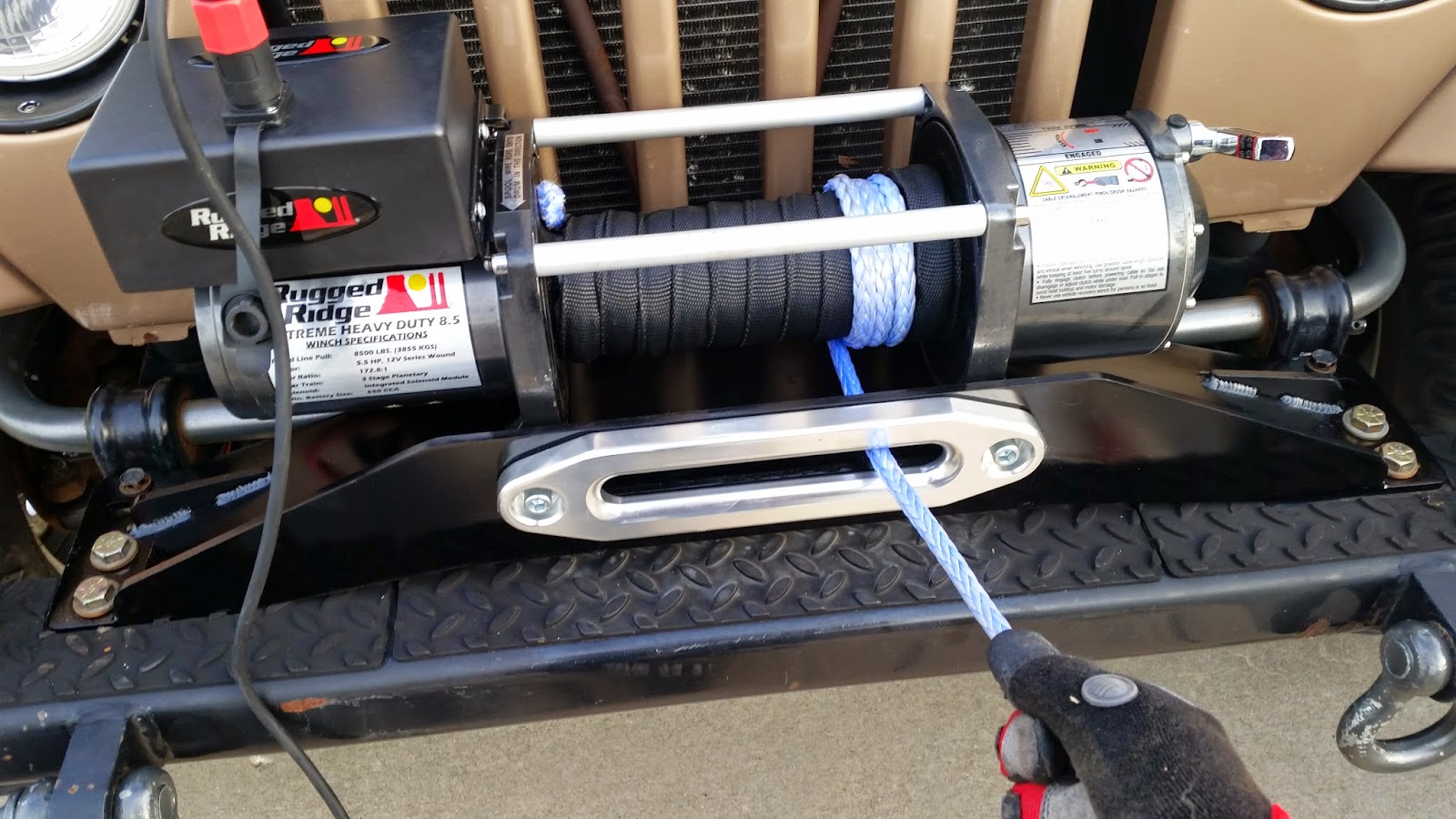

BeitragVerfasst am: 13.05.2016 09:05:04    Titel:
thomasz hat folgendes geschrieben:
Dein Windenseil ist falsch herum montiert.
thomasz
Wohnort: Kulmbach
1. Land Rover Defender 110 TD5 MY2006
BeitragVerfasst am: 13.05.2016 09:11:06    Titel:
Warum? Das kommt von Unten.
INTO THE JUNGLE
P. Escobar
Mit dabei seit Mitte 2014
BeitragVerfasst am: 13.05.2016 09:44:39    Titel:
Der "Schutzschlauch" (das violette) gehört auf die unterste Windungslage, um das Synthetikseil vor der Hitze der Trommel zu schützen (die bei gröberem Einsatz äußerst warm werden kann):
So kenn ich das jedenfalls.
