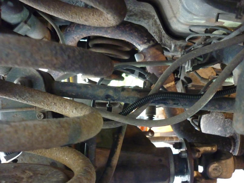

Haben es am Wochenende mal geschafft die Unterdruckdose der HA Sperre zu tauschen und ganz nach dem Motto:
Wo sind die Bilder? - Wie kannst Du die nur vergessen? gibt es hier jetzt ein paar Bilder und eine kurze Anleitung (natürlich alles ohne Gewähr, dass es bei euch genauso funktioniert Hau mich, ich bin der Frühling Vertrau mir ):

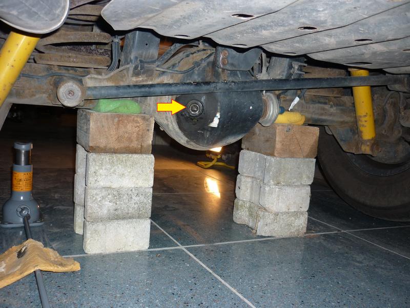

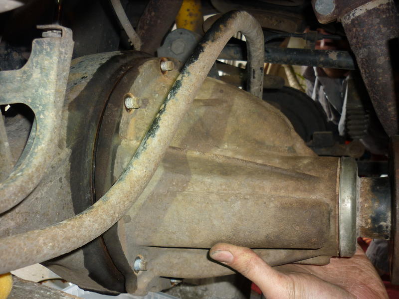

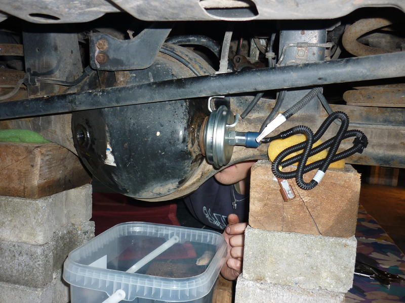

1. Radmuttern an HA lösen, Patrol aufbocken, sodass Hinterräder freistehen ( Keile an VA nicht vergessen, sonst rollt der Patrol vielleicht weg Jawohl mein General ), dann Befüllschraube oben im Diff öffnen

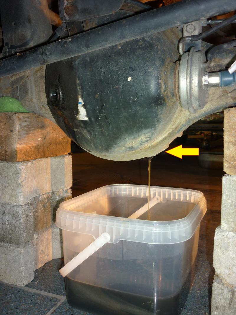

2. Untere Ablassschraube im Diff lösen und Öl ablaufen lassen

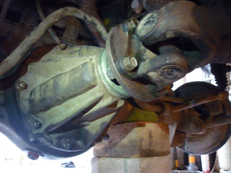

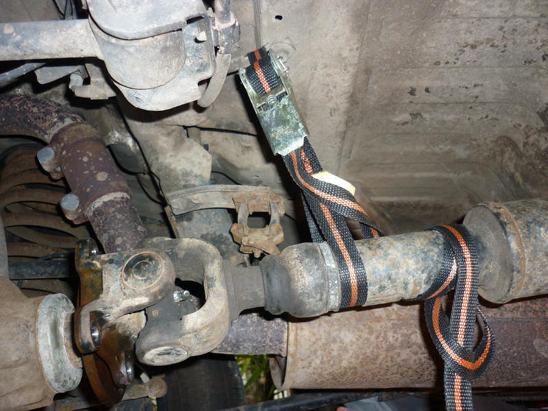

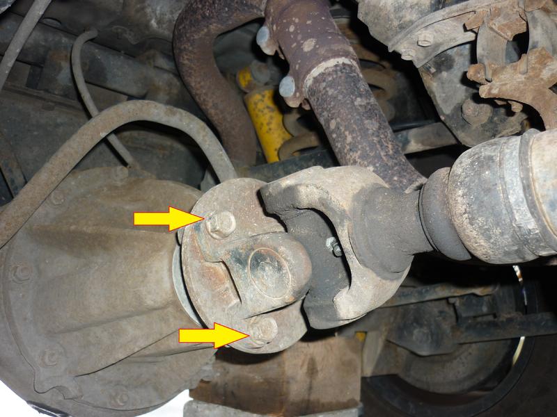

3. Verbindung Antriebswelle mit Diff lösen
4. Es bietet sich an, die Antriebswelle mit einem Spanngurt oben zu sichern

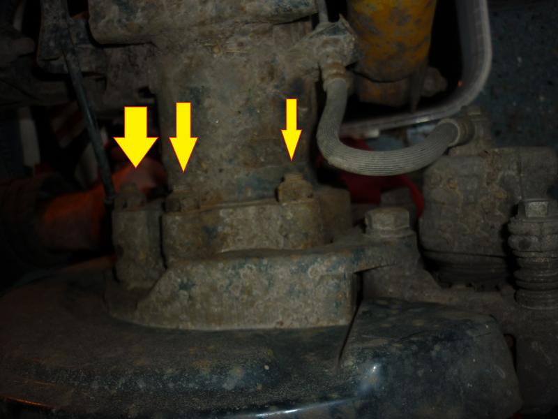

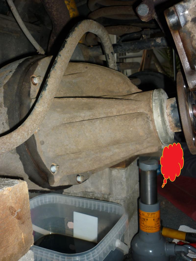

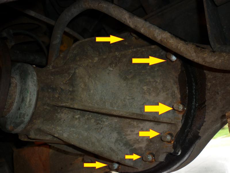

5. Muttern am Diff-Gehäuse lösen - bei verrosteten Schrauben mit WD 40 arbeiten, haben WD 40 auch an der Dichtung zum leichteren Lösen verwendet, daher der Ölrand Obskur und irgendwie sehr verdächtig

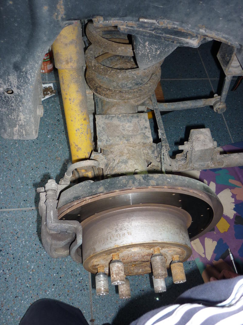

6. Räder abmontieren

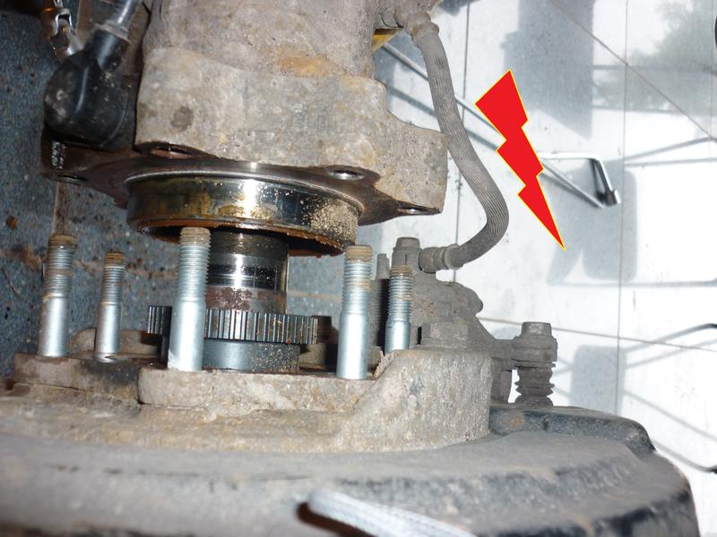

7. Muttern für Achsbefestigungen lösen bzw. entfernen

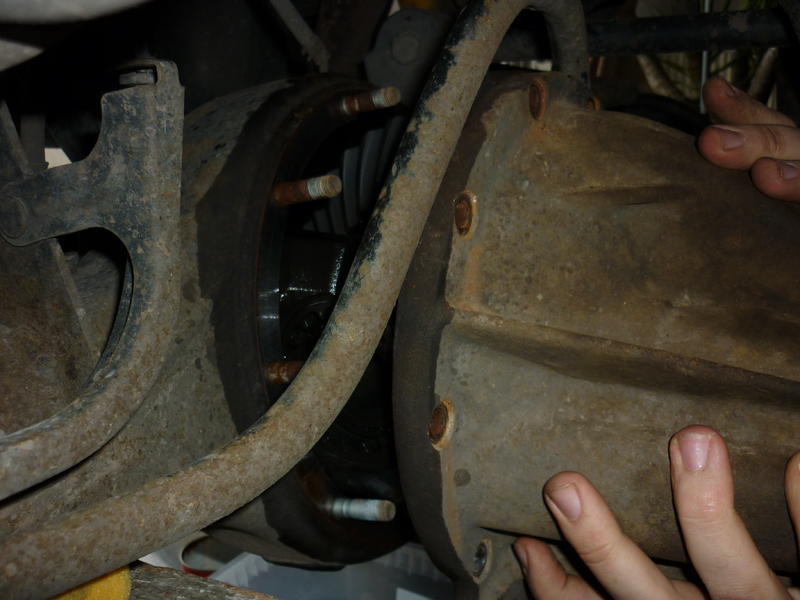

8. Achse ein Stück herausziehen - ACHTUNG Länge der Bremsleitung nicht überschreiten. Das ganze auf beiden Seiten...
9. Dann kann das Diff gelöst werden - kleiner Tip: in der Regel sitzt das Diff-Gehäuse sehr fest, mit dem Wagenheber zum Lösen vorsichtig anheben
10. Diff nun nach vorne herausnehmen Krass- frische Döner mit alles und Sosse Vorher gut vespern, das Diff ist höllenschwer!
Gleich gehts weiter mit Teil 2...

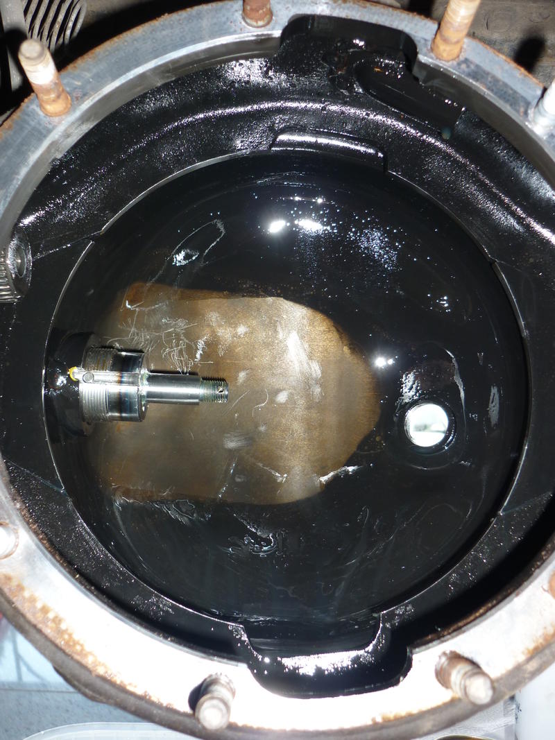

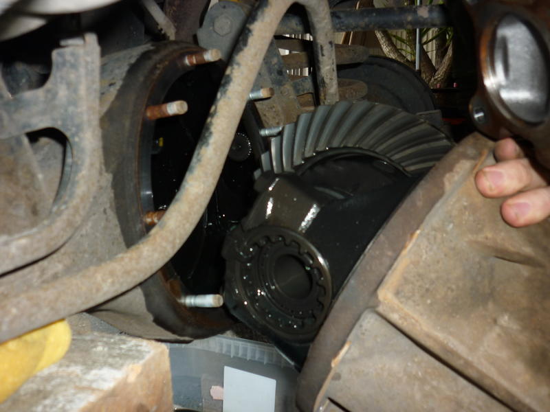

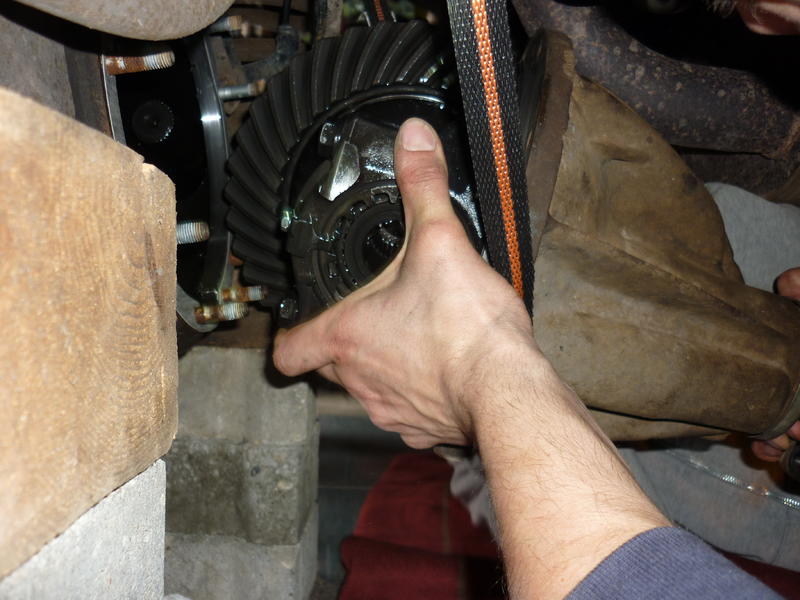

11. Diff vorsichtig herausheben
12. Seid darauf vorbereitet, dass das Diff verdammt schwer ist... Nicht fallen lassen! Ohhh....

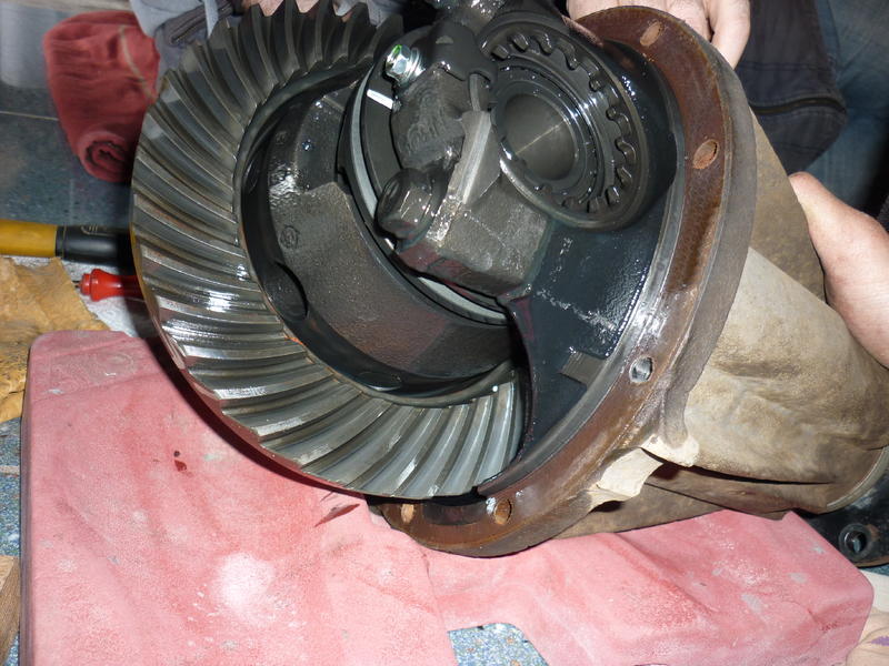

13. Schaut doch ganz gut aus...

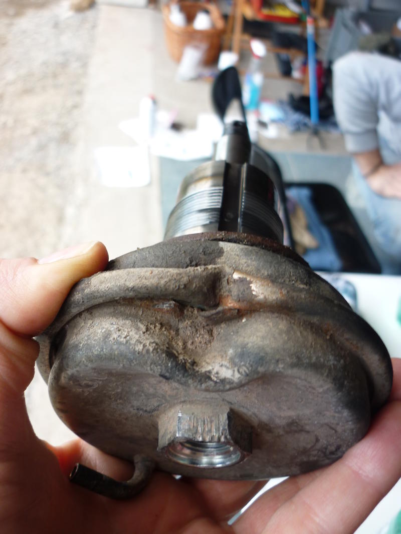

14. Um die Unterdruckdose ausbauen zu können, muss der innere Teil ausgebaut werden. Also Halteklammer lösen und herausziehen; Mutter lösen und Gabel einfach abziehen; am linken Pfeil im Sicherungsrad den gelb markierten Zahn aufbiegen, dann kann der Ring entfernt werden. An der alten Dose die Druckschläuche entfernen, dann kann die Unterdruckdose nach außen herausgezogen werden. Sie ist nicht geschraubt, sondern nur gesteckt.
15. Der Grund für den Tausch Wut Argsssss Määääääääääääää

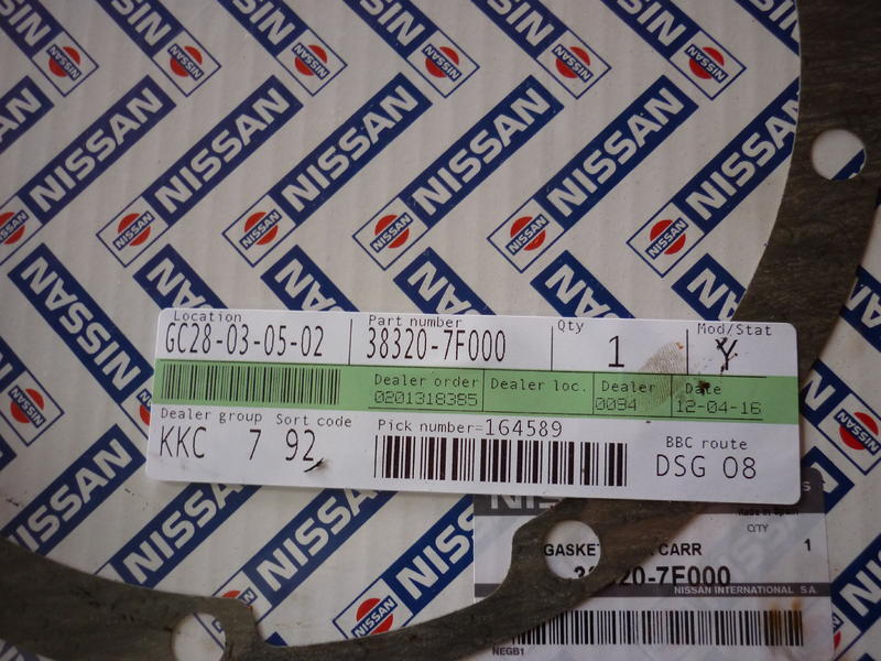

18. Nach Einbau neue Dichtung auf Schrauben aufsetzen

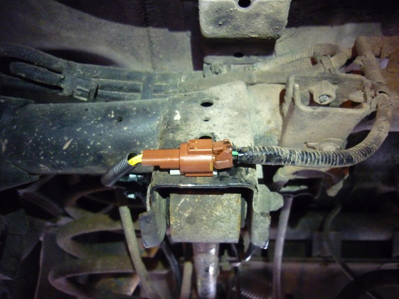

22. Kabel der neuen Dose verlegen - evtl. mit zusätzl. Kabelbindern sichern
23. Stecker verbinden

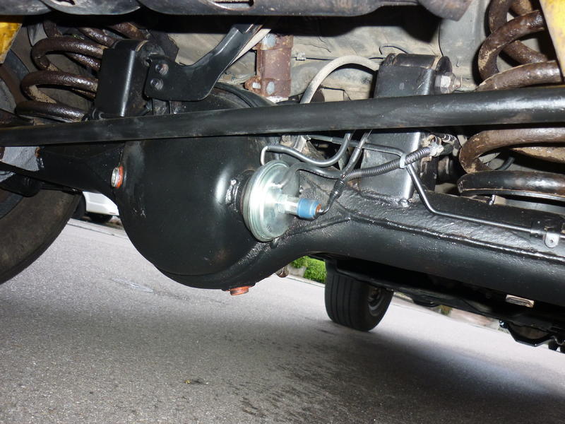

25. Tadaaa! So sieht alles fertig aus! Und funzt! Sensationell
Zeitaufwand für die ganze Aktion war ca. 4 Stunden...

Schön mit Klick, geblitzt
Besoders das feine Steinzeugs aufm Fussboden & die Pflastersteine rotfl rotfl
Ätsch
Spassbeseite; Was hat der Spass an Teile & Stunden gekostet?

Jetzt wäre es vielleicht auch an der Zeit der Dosen einen passenden massiven Schutz zu verpassen damit nicht beim nächsten Kieselstein die nächste fällig ist.
Die Sperre mit der unterdruckdose ist Ansicht eine feine Sache aber die Position der Dose und KEIN Schutz ist einfach ein Witz.

Ist bei Dir die Kardanwelle falsch herum eingebaut?
Normalerweise ist doch das Schubstück beim Verteilergetriebe damit es sich beim Ausfedern mit dem Rahmenquerträger ausgeht Unsicher
Lg.
Marcus
www.offroad-ernsthofen.com
patrol-gu
Mit dabei seit Ende 2013
BeitragVerfasst am: 01.05.2016 10:54:13    Titel: diff hinten
Hallo die Welle ist richtig herrum eingebaut.
Längenausgleich zum Diff.
Aber nicht abgeschmiert.
Gruß Thomas

BeitragVerfasst am: 01.05.2016 17:24:28    Titel:
meder hat folgendes geschrieben:
Ist bei mir auch so Also schon 2 gegen 1 (Achtung Y60) Ätsch
@Zihni: Vielen Dank für die Super dokumentierte Anleitung (Auch mit Bildern usw.)!
Aber mal unter uns... was haben die sich da beim Y61 gedacht das arme Döschen da unten neben das Dif zu packen? Nee, oder?
Das Dif ist nunmal der Tiefste Punkt an der Karre, also wenn man irgendwo man ankommt dann genau dort!
