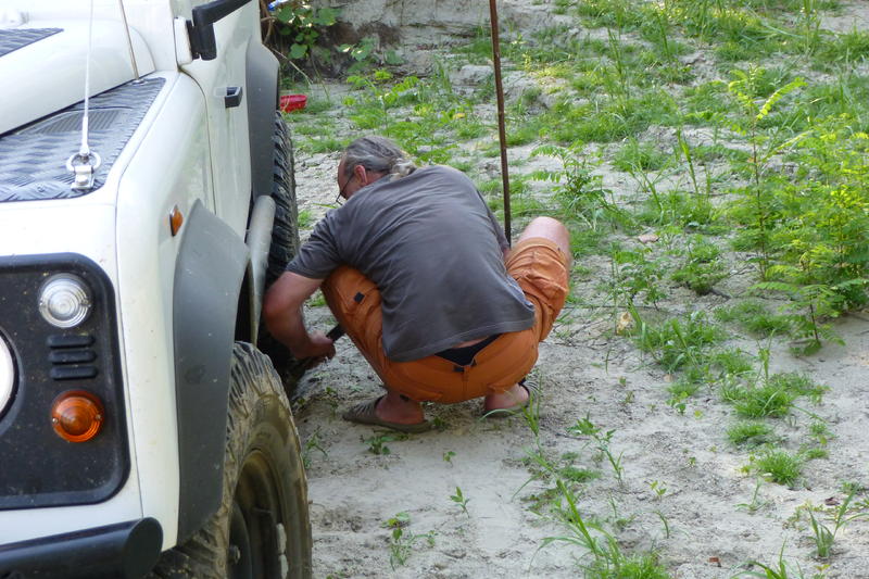

Oder so
[/img]
Klappöse auf Kotflügel u. Dachträger

BeitragVerfasst am: 05.04.2015 11:51:26    Titel:
Jeepi hat folgendes geschrieben:
Oder so
[/img]
Beim Terrano Obskur
BeitragVerfasst am: 05.04.2015 12:37:05    Titel:
Smile
bei unseren eckigen Autos is das einfacher, jawollja
OffroadFan80
Wohnort: Klingenberg am Main
1. HDJ 80
BeitragVerfasst am: 05.04.2015 14:44:40    Titel:
Beim Patrol haben wir das auch so gelöst. Jedoch muss die Stelle mit ner Platte verstärkt werden, sonst ziehst du den Kotflügel an der Stelle nach außen. Beim Defender ist das auch nur mit dem Riffelblech sinnvoll.
