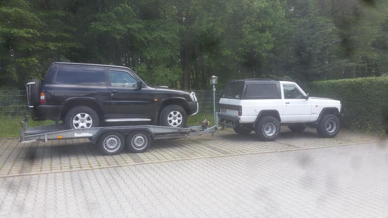

Hab mir mal wieder arbeit zugelegt und meine bessere hälfte hat jetzt ihren Patrol.
Es ist natürlich noch ein bisschen was zu machen und hoffe ich finde mal wieder Hilfe und Antworten hier im forum Grins
Es handelt sich um einen '98 2.8er Y61 ohne schnickschnack und Ausstattung mit kurzem Radstand und suche schon mal ein paar Kleinigkeiten wie zB
-Schaltknauf für Schalt und Verteilergetriebe
-Rücklicht rechts oben
und noch einen Tipp zwecks Bereifung ohne kotflügelverbreiterung evtl 285/7616???
Danke
Gruß Reiner
