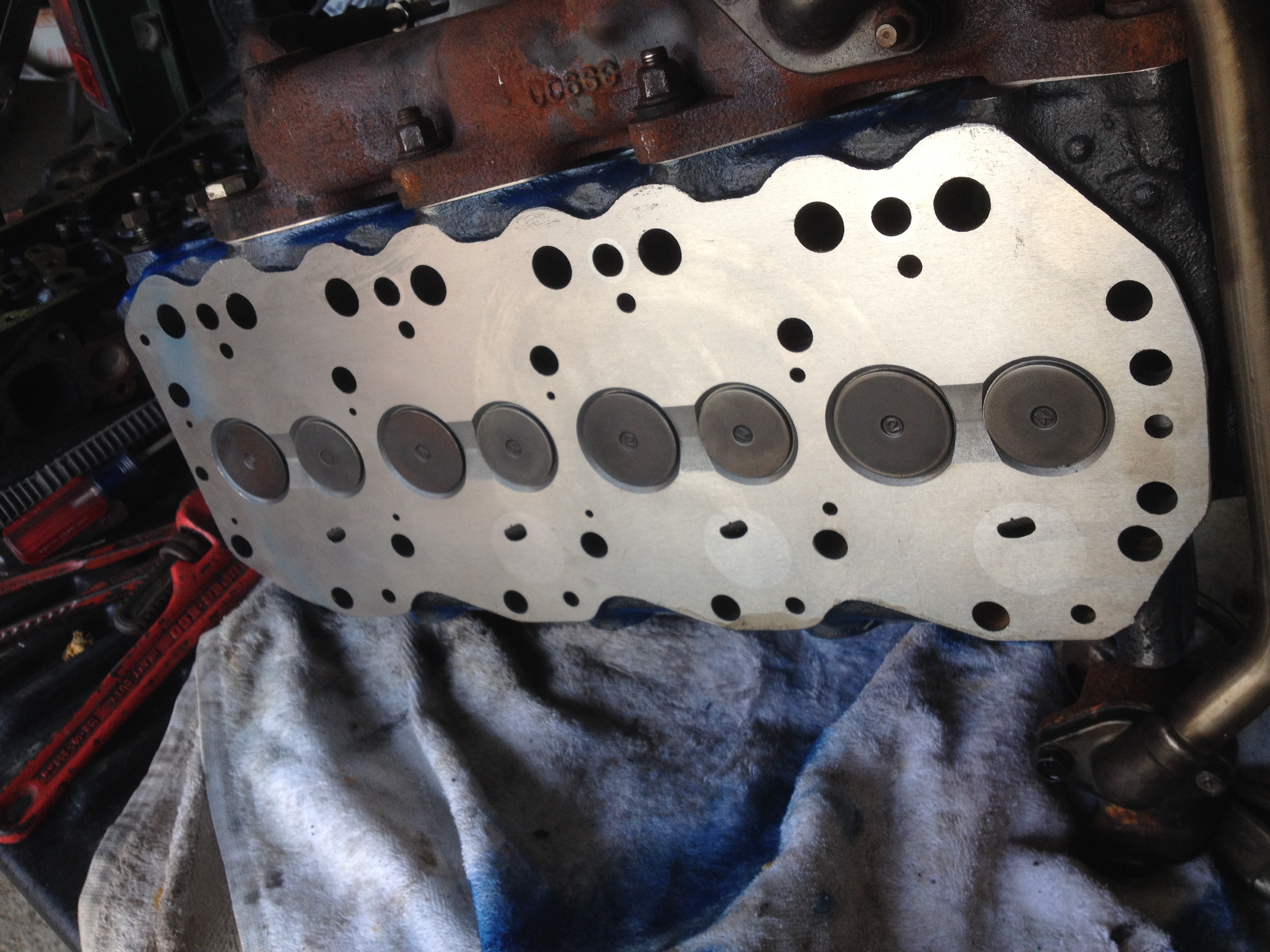

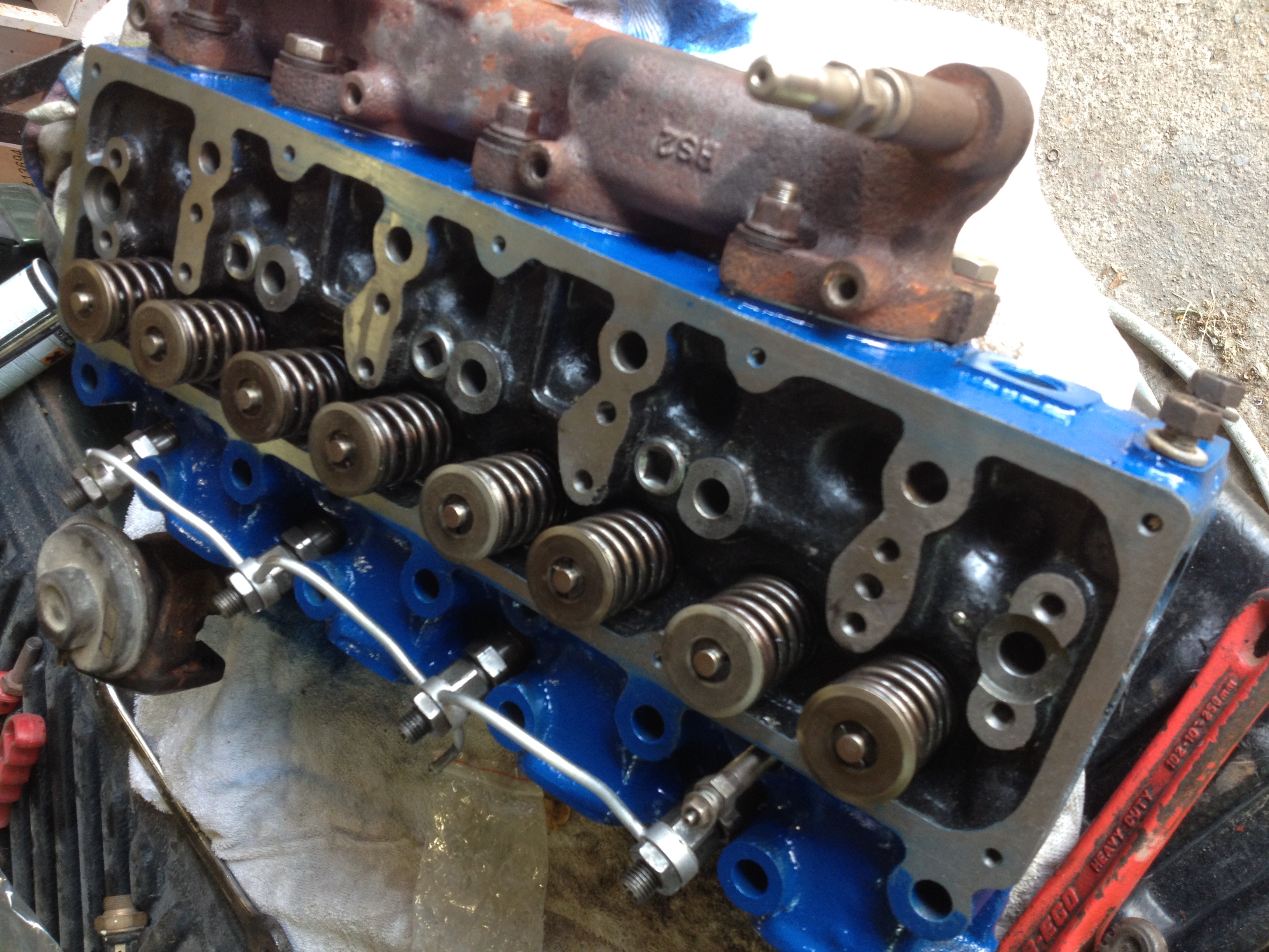

Heute habe ich ganz ordentlich gearbeitet
Alles wieder schön eingebaut anzugsdrehmoment stand
auf die Schachtel von den Schrauben müsste passen

BeitragVerfasst am: 29.05.2016 16:32:06    Titel:
Schaut gut aus. Winke Winke
Mach die AGR zu!
