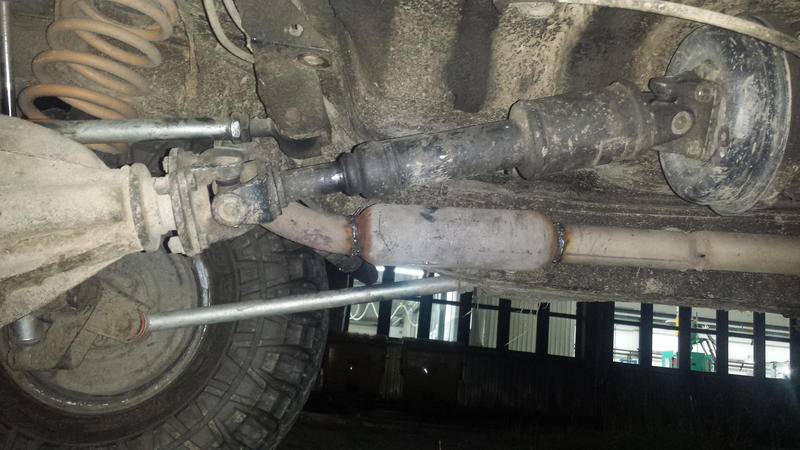

BeitragVerfasst am: 24.06.2016 06:30:16    Titel:
hier das bild hoffe irgendjemand kann mir sagen ob die so ok ist....

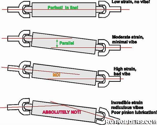

habe dieses bild gefunden
werde es wie im bild 2 einstellen
das oberste ist ja unmöglich Hau mich, ich bin der Frühling

BeitragVerfasst am: 24.06.2016 08:28:37    Titel:
Also mir wurde mal gesagt das es für ne Kardanwelle ein ganz klars no go ist wenn sie komplett gerade läuft sprich wie im Bild 1 Winke Winke

nicht okay
Kardanwelle immer in Z oder W Anordnung einbauen mit gleichen Winkeln
sieht aus als duerfte das schwierig werden bei dir...

BeitragVerfasst am: 24.06.2016 19:13:44    Titel:
hi
also der wagen lifft wieder Hau mich, ich bin der Frühling
hab die kardarnwelle wie auf den 2. bild eingestellt hatt zwar gedauert aber jetzt ist alles wunderbar YES
kein schlagen mehr nichts mehr er fährt wie ein neuwagen Grins
