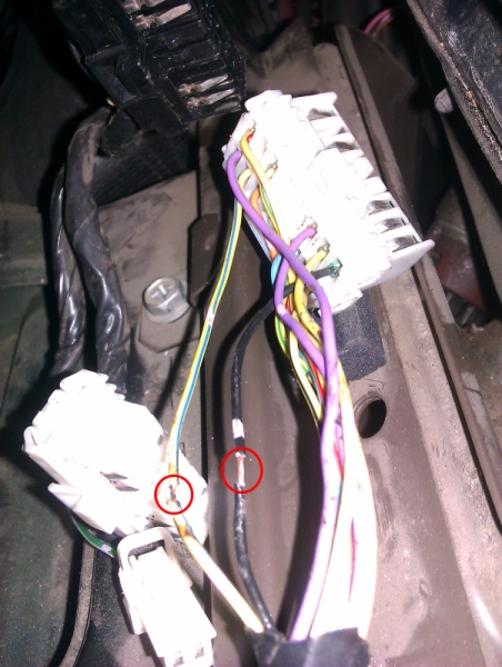

Was könnte es für einen Grund geben, diese beiden Leitungen miteinander zu verbinden?
Wozu dienen diese beiden Leitungen?

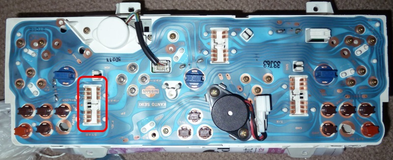

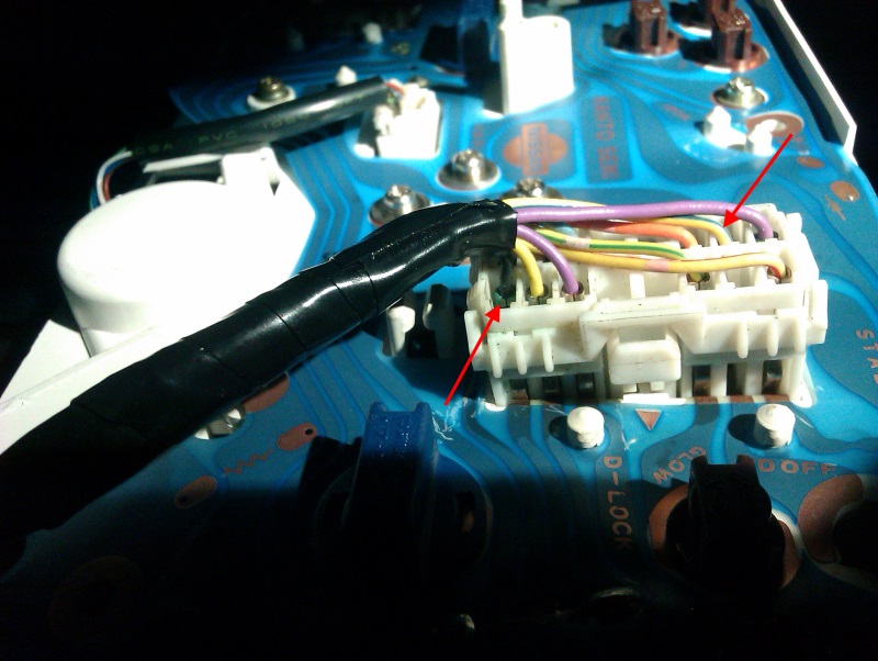

Verbindung Fahrzeugkabelbaum <-> Kombinationsinstrument (rückseitige Anschlüsse)
Zwei Leitungen des 12-poligen Steckers waren mittels Kabeldiebe und einer Flachsicherung miteinander verbunden.
Kabelfarbe: Gelb/Blau
Kabelfarbe: Schwarz

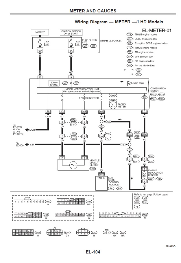

Die kpl. Steckerbelegung konnte ich dem Schaltplan leider nicht entnehmen (unvollständig).

BeitragVerfasst am: 21.06.2016 20:22:51    Titel:
Das ist die Kabelfarbe vom Tacho Signalgeber.
Wieso den jemand gegen Masse schaltet weis ich aber auch nicht.

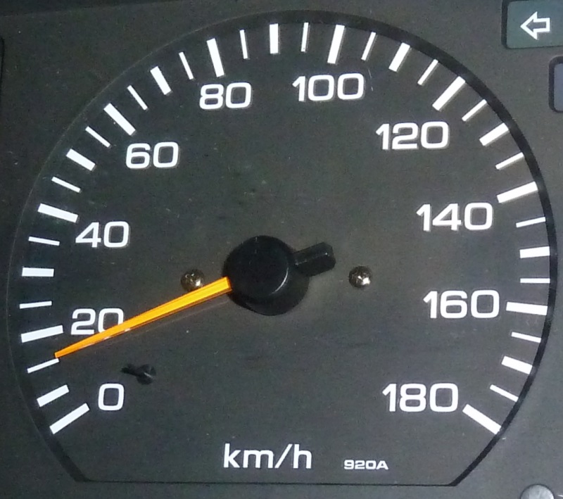

BeitragVerfasst am: 22.06.2016 18:45:12    Titel:
Hallo zusammen,
um den Sinn der ominösen Verbindung zu verstehen, habe ich folgendes durchgeführt:
Leitungen miteinander verbunden (Ausgangssituation):
In der Schlüsselstellung "ON" (Vorglühen) bleibt die Tachometernadel auf 0 km/h.
Leitungen voneinander getrennt:
In der Schlüsselstellung "ON" (Vorglühen) springt die Tachometernadel auf 15-20 km/h. Siehe Bild!
Hat jemand eine Idee, was der Grund hierfür sein könnte?
Ist der Tachosensor/Geber evtl. defekt?

BeitragVerfasst am: 23.06.2016 20:28:35    Titel:
An der Verletzung der beiden Adern, sieht man das ein Kabeldieb dazwischen hing.
Das ist eh nicht original.
Mir ist es völlig unverständlich, wieso jemand das Signal auf Masse zieht!
