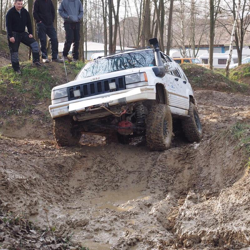

ich spiele mit dem Gedanken an eine LED Light Bar oberhalb der Windschutzscheibe.
Worüber ich mir Gedanken mache, ist die Eigenblendung durch die Motorhaube, zumal mein ZJ weiß ist.
Gibt es Erfahrungen zum Thema Eigenblendung?
