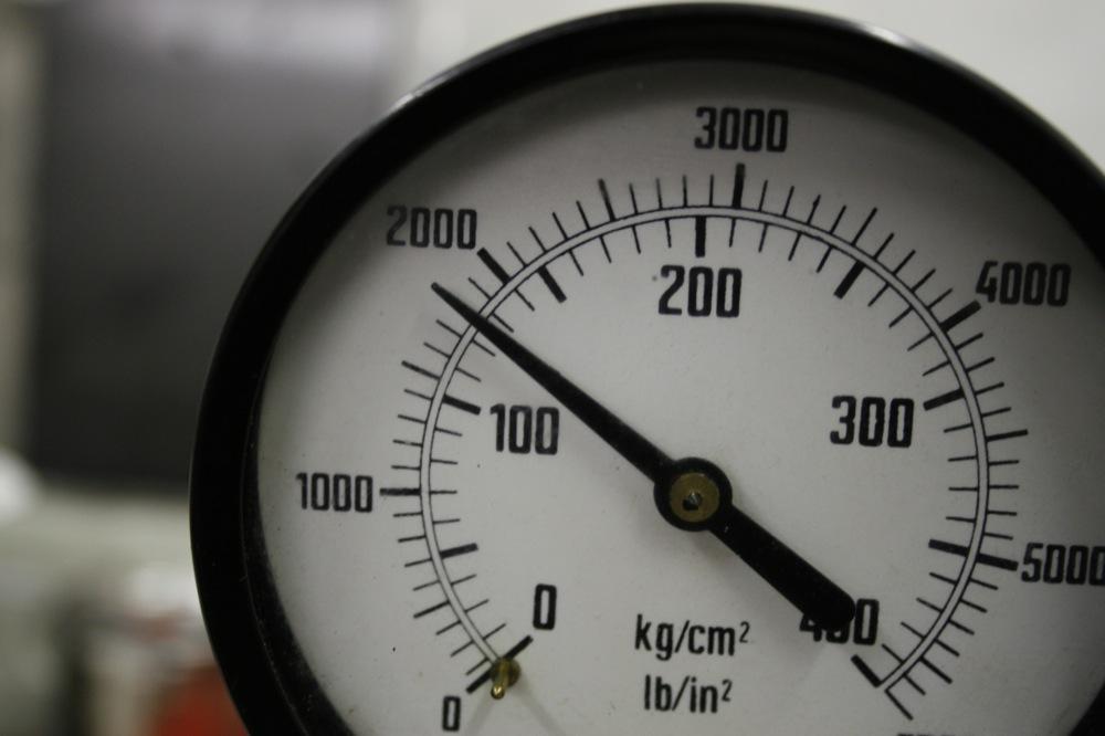

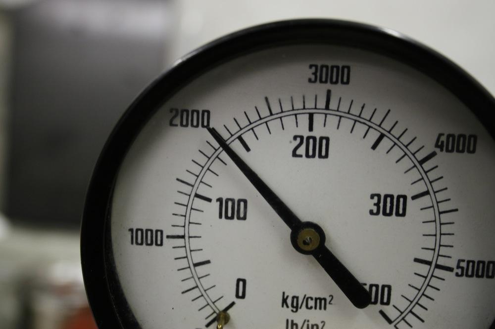

Da mich auch immer ein wenig die Neugierde packt, wie der Profi so etwas macht, war ich gespannt auf das Sprühbild und den Öffnungsdruck.
Der lag komischer weise aber nur bei 125bar.
Komisch!
Den beim Y60 Patrol darf eine neue Düse 140bar haben. Und das wo die Einsätze so schön neu glänzen!

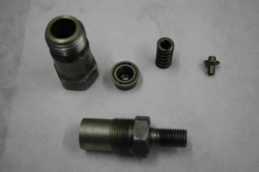

Dann mal schnell den 24iger Schlüssel geholt und den Düsenstock geöffnet.
Erstaunt war ich, als der Einsatz nicht aus dem Düsenstock wollte!
Nun ja.
Ein paar Schläge auf die Holzarbeitsfläche, wie das bei alten Düsen öfter mal der Fall ist und draußen war sie.
Dabei ist mir das Gesicht gleich hinter her auf die Werkbank gefallen!
Denn das was dabei zum Vorschein kam war der Hammer!

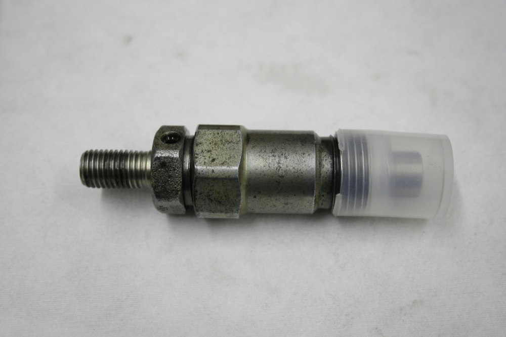

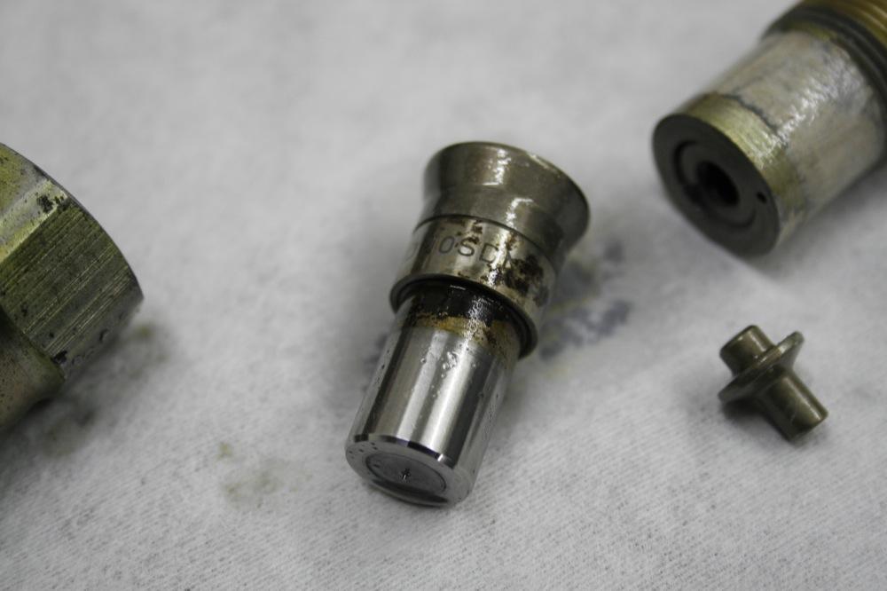

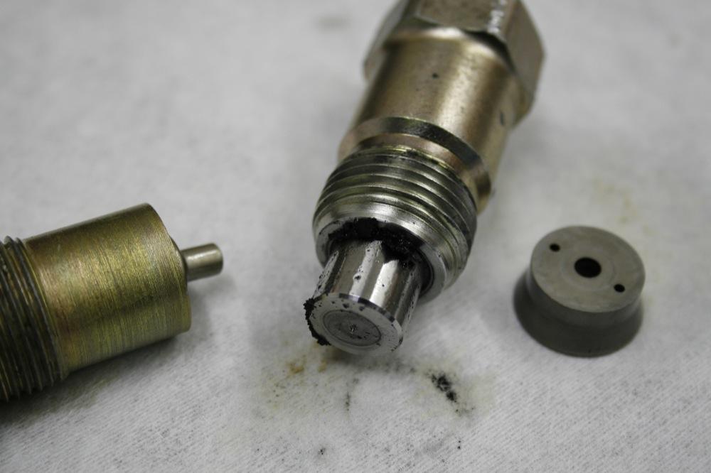

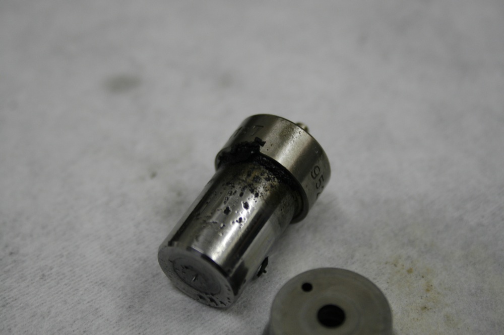

Eine gebrauchte Düse die nicht mal richtig gereinigt wurde!
Wieso auch, wenn sie nicht freiwillig aus ihrem Stock möchte!

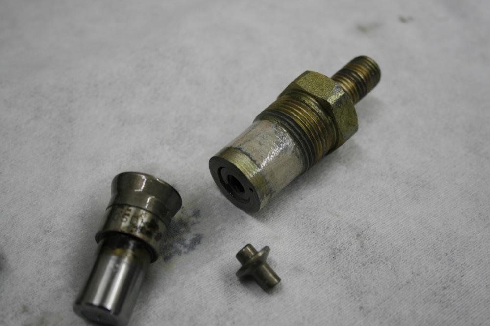

Ganz oben erkennt man am Sechskant sehr gut die Spuren vom Schraubstock. Hier hat man sich nicht einmal die Mühe gemacht Schonbacken zu verwenden!
Das weise ist Oxidation, die sich nur mit einer Bürste entfernen lässt. Da hilft kein Ultraschallbad.

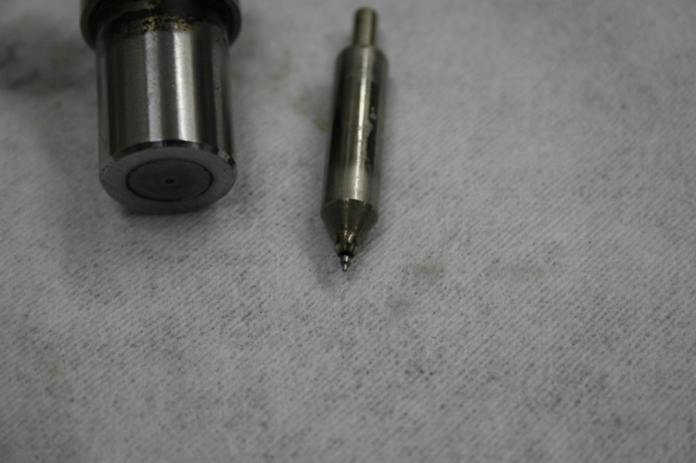

An der Düsennadel erkennt man die Abnutzung. Sie sollte am Schaft gleichmäßig matt sein. Der Glanz ist der Verschleiß! Auch sind die Verbrennungsreste an der Spitze gut zu sehen.

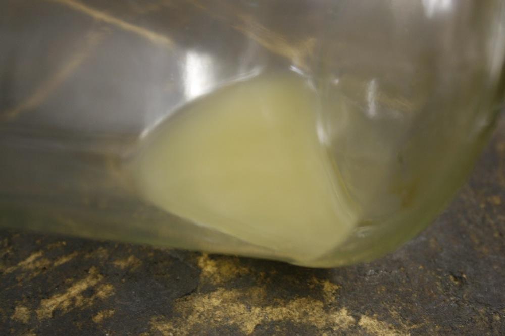

Wenn das Strahlbild schlecht ist, dann sieht der Prüfdiesel so aus.
Komplett durchsetzt mit Sauerstoff.
Man steht beim prüfen in einer Nebelwand!

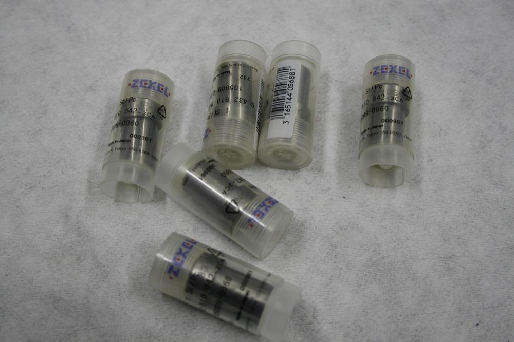

Hochwertige original Ersatz beschaffen

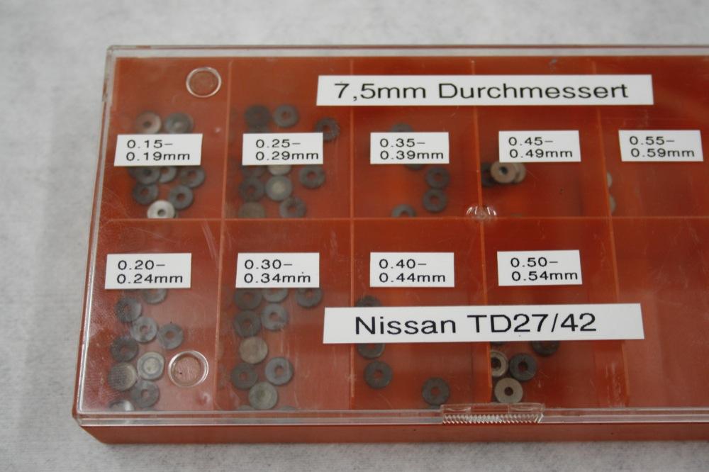

Einstellplättchen bereitstellen. Auch wenn ich die falschen fotografiert habe.

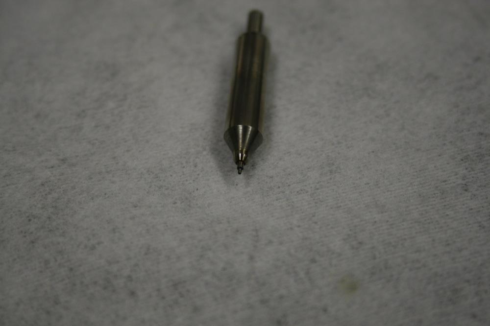

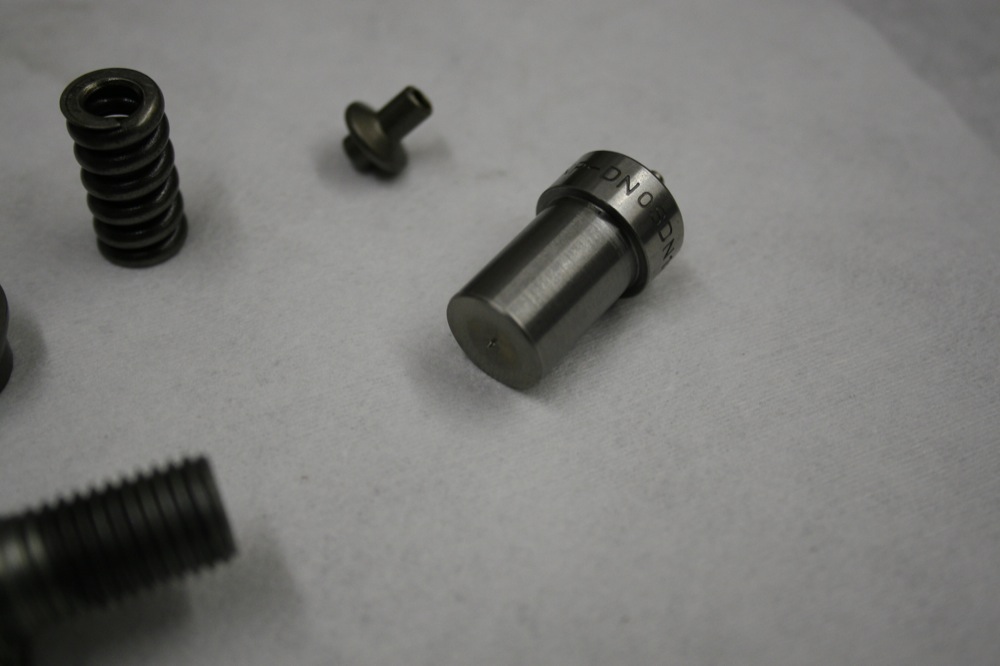

Hier noch ein Bild von einer neuen Düsennadel. Die nicht berührt werden darf!!!!!
Mechanisch gereinigter Düsenhalter. Dabei hilft viel Diesel und Druckluft!
Die neue Düse.

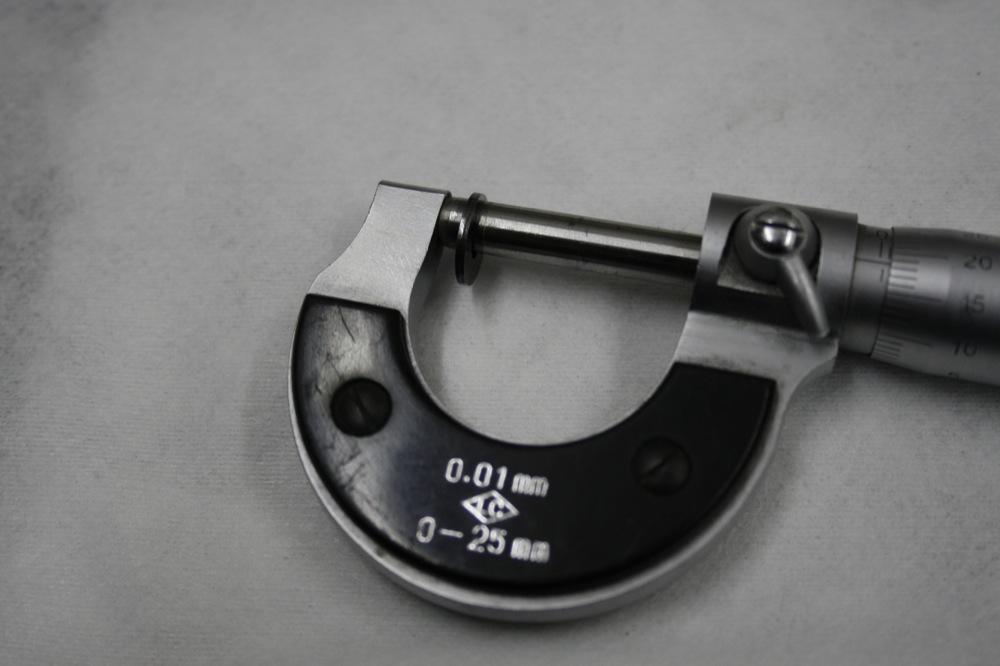

Mit der Messuhr werden die Einstellscheiben kontrolliert. Nur so ist der Öffnungsdruck schnell auf 140bar einzustellen.

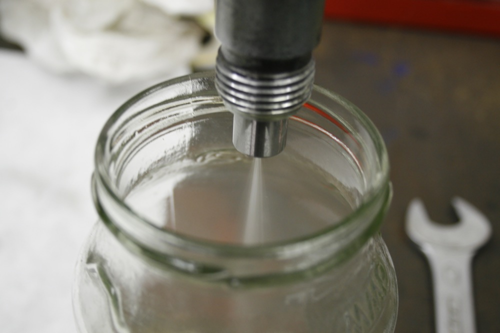

Kurz vor dem öffnen der Düse
Nach dem öffnen der Düse
Perfektes Strahlbild!

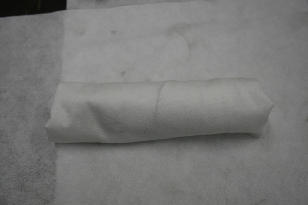

Ordentlich geschützte Nadel
Für den Versandkarton schmutzsicher verpackter Düsenstock
