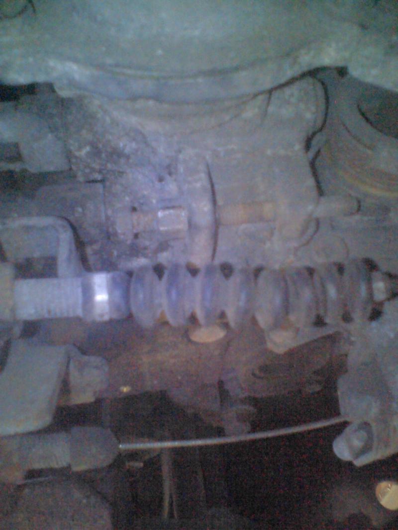

mal ne blöde Frage wegen der Schraube...ist das diese--->>> Bild ist bissle schlecht.Die sitzt oben seitlich auf der Pumpe.
Oder hab ich mich da vertan
BeitragVerfasst am: 03.07.2016 16:13:08    Titel:
Ist sie nicht.
An der dreht man auch nicht rum!

BeitragVerfasst am: 03.07.2016 18:11:15    Titel:
na deshalb frag ich ja. bevor ich was mach, wo ich nicht Bescheid Smile
Wo stellt mann denn nun die Fördermenge ein, der qualt immer noch. Hab Deinen Rat befolgt und neue Düsen eingebaut.
Und für was ist die abgebildete Schraube da, bzw welche Funktion hat sie?
BeitragVerfasst am: 03.07.2016 18:24:46    Titel:
Gib im Stand Vollgas und schau wie hoch er dreht.
Dann kennst du die Funktion der Schraube.
Ich empfehle dir sie vorher auf die original Stellung zu bringen.

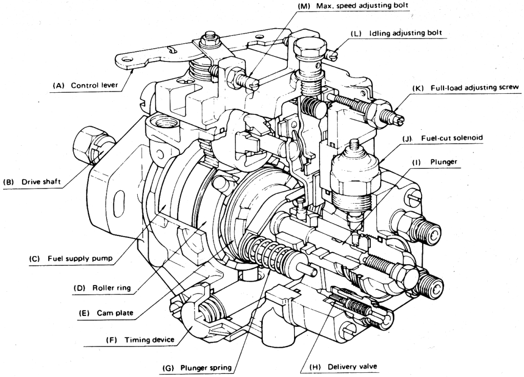

Wegen deiner Suche nach der richtigen Schraube.
Wieso bemühst du nicht google?
Da findest du so schnell die passende Antwort!
http://i1142.photobucket.com/albums/n601/brookstervw/Boschpumpfigure_1_lg.png

BeitragVerfasst am: 03.07.2016 18:55:17    Titel:
Nunja, ich dachte mir, dass ein Forum ja dazu da ist um ab und an Erfahrungen oder etwas Wissen untereinander weiter zu geben.
Sonst wäre ja so nen Forum irgendwie sinnlos. Smile
Man tauscht sich aus, oder hat Tips und Anregungen oder halt auch mal ne Kritik
Danke erstmal für die Antwort.
Achso der Drehzahlmesser geht immer noch nicht, hab den Sensor gewechselt, aber die Nadel rührt sich nicht.
Kann man den DZM irgendwie selbst testen?
Ich dachte da an Testgerät dran hängen, oder so. Multimeter in diesem Fall.
Oder irgenwie was, um zu sehen, dass die Innereien noch intakt sind. Strom drauf geben, aus ner niedervolt Batterie?
Bin im Diesel noch nicht so erfahren. Entschuldige meine Unwissenheit Winke Winke
Auf dem Link den Du eingefügt hast sehe ich zwar die Leerlaufschraube, für die Höchstgeschwindigkeit und die Volllast schraube, aber nicht welche denn nun für die Menge zuständig ist. Volllast=Einspritzmenge????

BeitragVerfasst am: 03.07.2016 19:16:41    Titel:
also bei Höchstgeschwindigkeit erhöht sich die Fördermenge, quasi muss dies die Schraube sein Smile
Beim Vergaser isses ja so ähnlich
