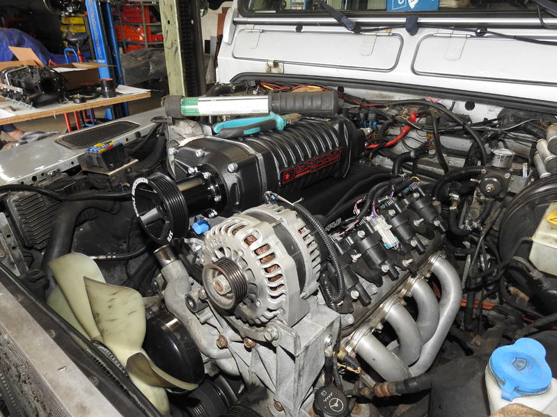

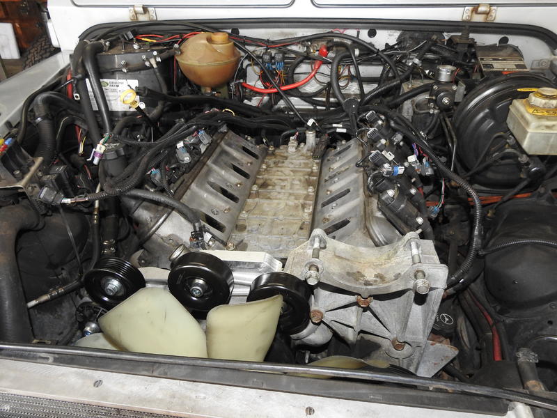

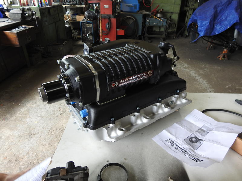

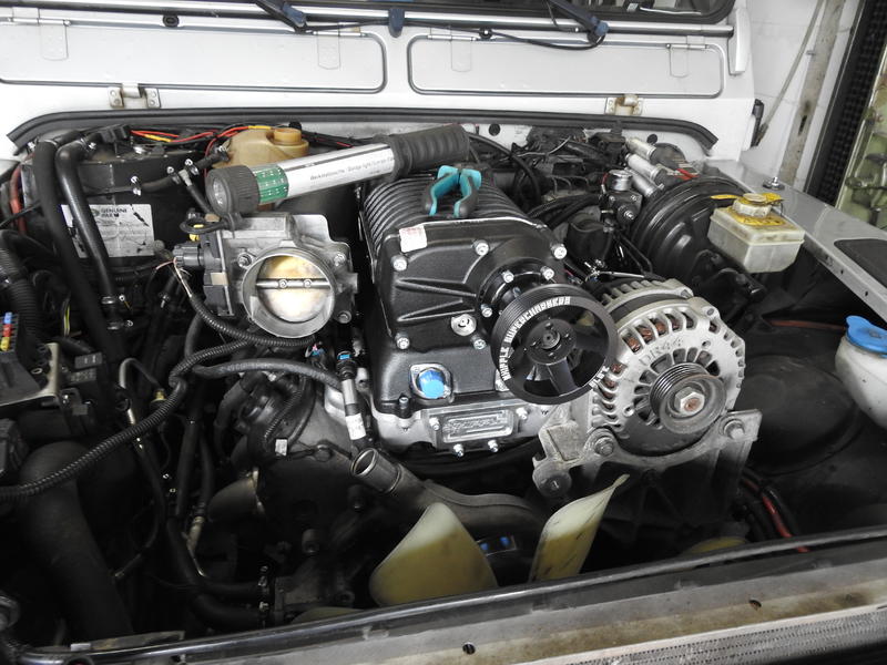

Wir installieren gerade einen Supercharger auf den Chevy V8 in einem Defender 110. Wir erwarten ca 580 PS und hoffen mal dass alles funktioniert wie es soll. In ein paar Tagen wissen wir mehr.
Ich weiß, das braucht kein Mensch .....aber es macht Spaß

Mit der Haube sind wir uns noch nicht ganz im Klaren. Ich denke wir müssen die "Beule" der Puma Haube ändern.
Das können wir aber erst sehen wenn alles so weit fertig ist.

Ich geh mal schwer davon aus, nach dem Motor kommt ein GM Automatikgetriebe, richtig?
Was kommt dann? Sicher kein LT230. Atlas? Was sagen die Achsen zu dem Drehmoment?
Ist da Ladeluftkühlung möglich?

Der Motor ist der L33 5,3 mit Alublock. Das Getriebe ist das 6L80E Das VTG ist Rover. Die Steckachsen sind verstärkt.
Aus den Stand sollte man einen Vollgasblitzstart allerding tunlichst vermeiden.
Ladeluftkühlung? bei einem Benziner Saugmotor?

...Ladeluftkühlung? bei einem Benziner Saugmotor?
ist ein Kompressor-aufgeladener Motor noch ein Saugmotor?

Du hast ja recht. Mein Fehler.
Natürlich hat der Kompressor einen Wassergekühlten Ladeluftkühler.

Leider ist der Buckel bei der TD4 Haube sehr weit hinten, Das wird vorne nicht passen. Da müssen wir die Haube leider ändern.
