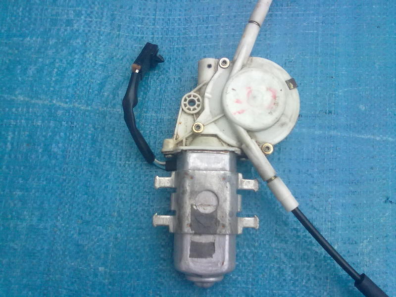

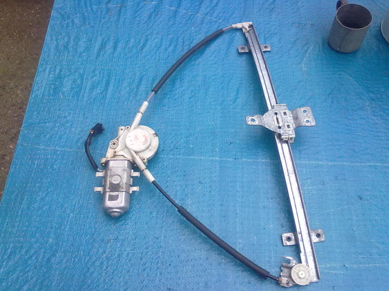

BeitragVerfasst am: 16.07.2016 14:46:32    Titel: Ein Motor
Was ich vermute, beim letzten Bild, da ist das Plastik abgebrochen, deswegen ging bei mir das heben und senken praktisch gar nicht. Evtl ist bei dir das selbe ;-)
Also ich denke mit etwas Basteln würde das gehen
dies würde ein 3d drucker natürlich verienfachen Smile
