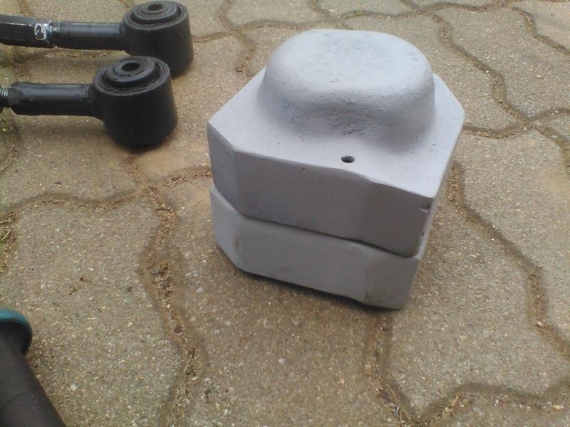

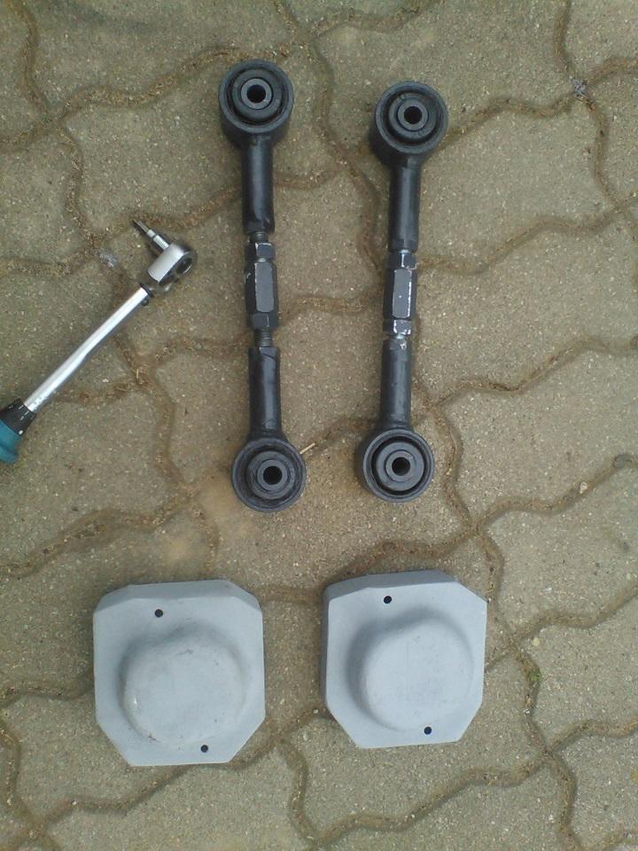

Ich hab mir von ner alten Hinterachse eines Terranos die Halter für die Federn abgeschnitten, da bei meinem etwas Lochfrass war. Jetzt kam mir die Idee die neuen (abgeschnittenen) Halter oben auf die alten zu setzen und dazwischen ein 4 oder 6 cm hohes Rohr einschweissen, so dass die ganze Fuhre noch etwas höher kommt. Einstellbare obere Längslenker hab ich schon.
morgen mal Bilder machen

Andere Leute machen das mit Spacern zwischen Teller und Feder.
4-6cm sind schon ziemlich viel, zumal Du die VA keinesfalls im gleichen Maß hochbekommst.
Dann fährt er nur noch bergab... Heiligenschein

BeitragVerfasst am: 07.06.2016 23:45:07    Titel:
Oder Du baust vorne und hinten gescheite Federn ein. Mit dem eingeschweissten Rohr wirst Du nicht glücklich werden, da bei Verschränkung enorme seitliche Kräfte an der Feder wirken. Es gibt bekannte Hersteller, dessen Federn sich sogar seitlich biegen.

BeitragVerfasst am: 08.06.2016 19:26:41    Titel:
Ich hab verstärkte Federn drin. Fahrzeug ist aufgelastet, laut Brief.
Aber bei den Trailmaster Fahrwerken etc geht's hinten doch auch 5 cm in die Höhe....So spar ich mir 600 Eus und hab den gleichen Effekt. Spacer sind ja nunmal nur auf den Federteller aufgelegt, ich will das gleiche Prinzip, aber halt verschweisst.
Hab leider wieder vergessen Bilder zu machen.

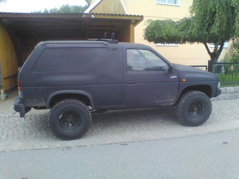

BeitragVerfasst am: 09.06.2016 21:32:58    Titel:
So jetzt mal Bilder.
Wie gesagt, bevor ich noch nicht genau weiss, wie ich das mit der VA mache lass ich ihn erstmal so wie er jetzt ist. Ich mag keine Bastelbuden. Smile
Ich tendiere ja zu den A-Arms, wie sie im Pathfinder eingebaut werden. Hab mir mal welche bestellt bei den Amis.
Und 147$ für beide plus neue Polybuchsen ist doch ok.
Damit kann er wohl so um 2 bis 3 Zoll höher. Ich lass mich überraschen.

BeitragVerfasst am: 09.06.2016 23:24:00    Titel:
Schade daß die charakteristischen Dreiecksfenster zugeschweißt sind. Da fehlt optisch was und in Sachen Blick nach
hinten und Lüftung sind die ganz praktisch.
Wollte der Zoll das so wegen Steuer?
