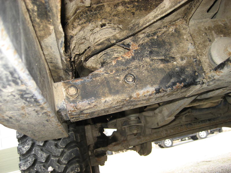

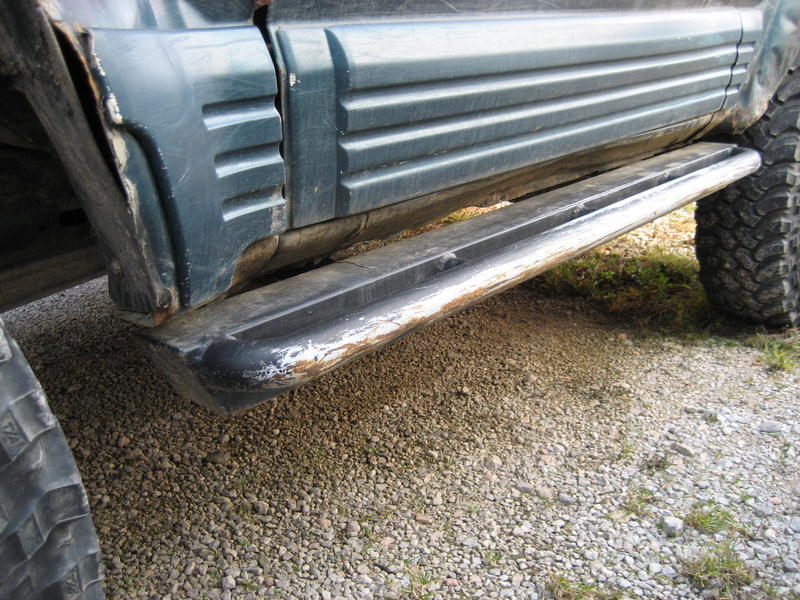

beim Patrol ist das mit den rockslidern leider nicht so einfach.
die schweller sind weit nach unten gezogen und der rahmen steht da fast nicht vor.
wenn man die slider am rahmen abstützen will muss man leider ein bisserl bauchfreiheit einbüßen.
was wirklich massives gibt es meines wissen wirklich nicht zu kaufen , das zeug ist meist eher Zierde.
wenn du aber eh keine selber bauen kannst dann such dir einfach die raus die dir am besten gefallen.
gruss ,michi
PS:
so habe ich das damals beim kurzen Y60 gelöst.
geht beim langen und beim Y 61 praktisch genau so.
mein metalbauer kann dir so was anfertigen aber die kosten sind für eine maßanfertigung leider nicht ohne , bis die dinger dann sandgestrahlt und beschichtet sind gehen locker 1500 euronen über den Ladentisch.
