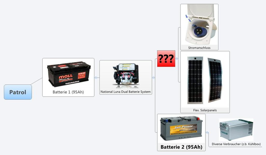

Bei mir kommt langsam aber sicher der Gedanke auf ein wenig mit Solar aufzurüsten.

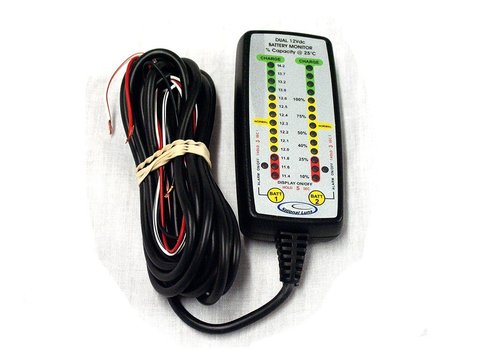

Ich habe ja jetzt schon seid ein paar Jahren das "National Luna Dual Batteriesystem" mit dem Panel vorne drin um überbrücken der Hauptbatterie und Zusatzbatterie (z.b. für den Windenbetrieb)
Nun würd ich aber ganz gerne Felxible Solarpanels dabei haben um sie wenn wir mal 3-4 Tage ruhen nicht unbedingt extern Strom benötigen.
Der Anschluss sollte aber dennnoch Multifunktionell sein. Normaler Wohnmobielanschluss
Also so ungefähr sollte die sache dann aussehen:
Brauch ich dann da wo ich noch so 3 ??? habe sowas?
https://www.amazon.de/Anself-Bildschirm-Solarlade-Batterie-Regulator/dp/B0197ZNWLM/ref=pd_rhf_dp_s_cp_4?ie=UTF8&dpID=51nJSaS... [Link automatisch gekürzt]
Oder hab ich da grundsätzlich was vergessen?

1. Ohh, zu viele :-)
BeitragVerfasst am: 25.07.2016 13:33:56    Titel:
Mach den Strohmanschluss über Anderson
Wo hängst Du denn dein Regler rein?
Es gibt Menschen die Liebaugeln mit dem Ctek was-weiss-ich-für-ne-Nummer der sowas kann/sollen könnte

Ein Solarpanel oder halt soviel du willst. Gscheiten Regler. Kabel mit Stecker. Fertig.
G.S.C.Nueno
CSI Bühl
BeitragVerfasst am: 25.07.2016 16:27:36    Titel:
Solarpanel(e) an Regler. Regler an Batterie(n). Fertig.
Was für einen Regler brauch ich da? Solarpanels + halt auch einen wo ich auch den Stromstecker den man so gängig an Campingplätzen hat anschliessen kann.

1) Schauen, ob man tatsächlich 230V braucht oder nicht auf 12V umstellen kann
2) C-Tek Ladegerät an die 2. Batterie, für auf´n Campingplatz
3) Solarpanel nach Geschmack und Bedarf mit Regler an die 2. Batterie oder mit passenden Regler an beide Batterien
Einen Zusammenhang zwischen "Landstromeinspeisung" (230V) und Solar sehe ich nicht wirklich.

Was meinst Du mit Flexibel und multifunktionell?
Grunsätzlich hat Du 2 Möglichkeiten:
Du montierst fest, dann reichen -normalerweise- starre Module, gerne auch Hausdachmodule, die sind oft günstig zu bekommen. Dazu später mehr.
Du stellst Dir ein Modul bei Bedarf neben das Auto, das ist dann multifunkionell.
Anschließen wirst Du sinnvollerweise direkt an der Zweitbatterie.
Wechen Regler Du verwenden mußt, hängt von den Modulen ab.
Die normalen Wohnmobilmodule haben üblicherwise 36 Zellen und sind nur für 12V Systeme gedacht, als Regler reicht dann ein günstiger PWM- Regler.
Ob der von Dir verlinkte taugt weiß ich nicht, ich würde sagen, Billigzeug.
Besser und günstig:
http://www.steca.com/index.php?Steca-Solsum-F-de
Nennstrom nach dem Datenblatt des Moduls auswählen, für ein 100W Modul reicht der kleine 6.6.
Nimmst Du andere Module mit 72 oder 60( Hausdach, siehe oben) Zellen,mußt Du einen sog. MPP Tracker verwenden:
https://www.victronenergy.de/solar-charge-controllers/mppt7510
Solltest Du Dich für mobil entscheiden:
https://www.amazon.de/Solarkoffer-Monokristallin-NEUHEIT-Solarmodul-Solarpanel/dp/B010FILUIW/ref=pd_sim_sbs_86_2?ie=UTF8&dpI... [Link automatisch gekürzt]
oder weniger sperrig, aber teurer:
http://www.mehari-offroad.de/solar-modul-faltbar-12v-100-watt-outdoor
Pragmatisch:
https://www.jws-store.de/solarenergie/solarpanels-mono/solar-panel-flexible-100w-backcontact-12v-semi-flex-flexibel-monokristall... [Link automatisch gekürzt]
Die fertigen Koffer haben den Regler schon eingebaut, in den anderen Fällen würde ich Dir zu dem hier raten:
https://de.sunware.solar/produkte/regler_detail/fox-062
Damit kannst Du in jede Steckdose Deines Bornetzes einspeisen, notfalls auch in den Zigarettenanzünder und damit in die Starterbatterie.
Schau auch mal auf der Seite das Basiswissen an, ist gut gemacht, finde ich.
https://de.sunware.solar/basiswissen/index

ok, vielen dank euch allen auch Jimny175 für die ganzen Links!
Was ich für ein Solarpanel benötige ist nun klar.
Das Solarpanel würde ich dennnoch an meine Hauptbatterie anschliessen da, sobald diese Voll ist mein Dualbatteriesystem eh umstellt auf Ladung der 2 Batterie.
Wenn ich aber nun auch noch für den Campingplatz ohne Sonne einen Anschluss einbauen will für ein 230V Kabel.
Muss ich dann einfach die oben abgebildete Dose an z.b ein Ctek Ladegerät anschliessen und das Ladegerät dann ganz normal auch an meine Hauptbatterie hängen (Ja wieder Hauptbatterie wegen dem Dualsystem)?

eigentlich schließt man die PV sinnvoll eher an die Bordbatterie an.
Du hast ja die Anzeige des Trennsystems, ist Deine Starterbatterie häufig unterladen, wenn Du auf den Campingplatz fährst?
Das wäre m.E. nach der einzige Grund, mit der PV auf die Starterbatterie zu gehen.

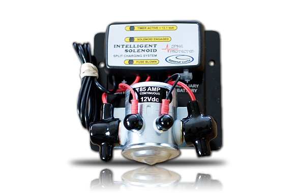

Sinn des Doppelbatteriesystems ist die strikte Trennung von Starter- und Bordbatterie. Solarregler arbeiten ein wenig anders als eine Lichtmaschine.
Hast Du einen PWM-Regler, ist seine Ausgangsspannung gleich der Batteriespannung. Es wird also so lange nur die Starterbatterie geladen bis die Schaltschwelle des NL erreicht ist. Dann macht es zu und läd auch die Bordbatterie.
Verwendest Du einen MPP Tracker legt er eine fixe Spannung an,mdas NL macht nach der Verzögerungszeit zu. Gleichzeitig werden beide Batterien entladen, bis es dunkel wird oder beide!! die Trennspanung erreicht haben. Dann geh's von vorne los.
Das Dumme: Die Module liefern auch dann noch genug Spannung um das Durchschalten zu erzwingen, selbst wenn die PV praktisch keinen Strom liefert.
Du hebelst also die Funktion des Doppekbatteriesystems aus ohne echte Vorteile zu haben, der nicht unerhebliche Verbrauch des NL reduziert dazu noch den Ertrag.
Für Deinen Fall gibt es Regler mit Hilfsladeausgang für die Starterbatterie,
http://www.votronic.de/index.php/de/produkte2/solartechnik/laderegler/standard-ausfuehrung-sr/sr-220-duo-dig
https://www.victronenergy.de/upload/documents/Datasheet-BlueSolar-PWM-DUO-Charge-Controller-EN.pdf
Das Ladegerät solltest Du ebenfalls an die Bordbatterie anschließen, ein Mehrstufenlader wie das Ctek wird bei zwei unterschiedlich geladenen Batterien u.U. nicht sinnvoll funktionieren.
Der 230V seitige Anschluß erfolgt in D! Normenkonform mit der beschriebenen CEE Einspeisesteckdose, wie das in der Schweiz ist wäre zu prüfen.
Alternativ ginge auch das:
http://www.onhaag.de/controls/contents_onhaag.htm?FW0120
BeitragVerfasst am: 26.07.2016 12:31:06    Titel:
Ich nochmal, habe gerade mein Geschreibsel nochmal durchgelesen.
Dieser Satz stimmt so nicht, das NL öffnet die Verbindung, wenn die Starterbatterie unter 12,7V fällt.
Somit entlädst Du die Starterbatterie natürlich nicht. Es wird, je nach Situation, die Verbindung zur Bordbatterie getrennt und wieder zugeschaltet. Es dauert jeweils 5min bis die Verbindung zur Bordbatterie wieder geschlossen wird. Wenn Du also mehr Verbrauchst als die PV momentan liefern kann schaltet das Sytem ständig hin und her. Macht keinen rechten Sinn.
Außerdem, laut Datenblatt nimmt das NL in geschlossenen Zustand fast 0,7A auf.
Das ist über den Tag gerechnet ne ganze Menge sinnnlos verbratener Energie.
