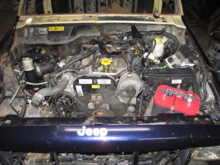

Hallo hat jemand einen Tip wo ich so ein DRB III Scanner Mieten/ Leihen Kaufen kann ? Möchte an meinen Umbau verschiedene Funktionen aus dem Steuergerät löschen Smile
Hab hier den 2.8er CRD aus einem 2006er KJ in meinen Comanche verpflanzt . Es kann auch gerne ein Profie vorbei kommen und für mich das Auslesen und ändern gegen Bares natürlich erledigen Heiligenschein

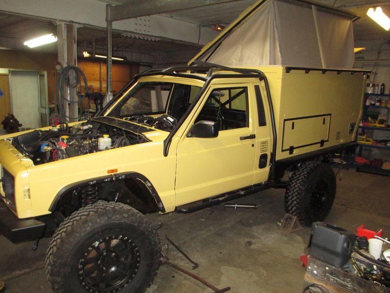

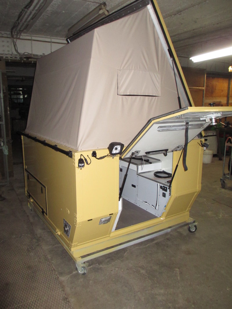

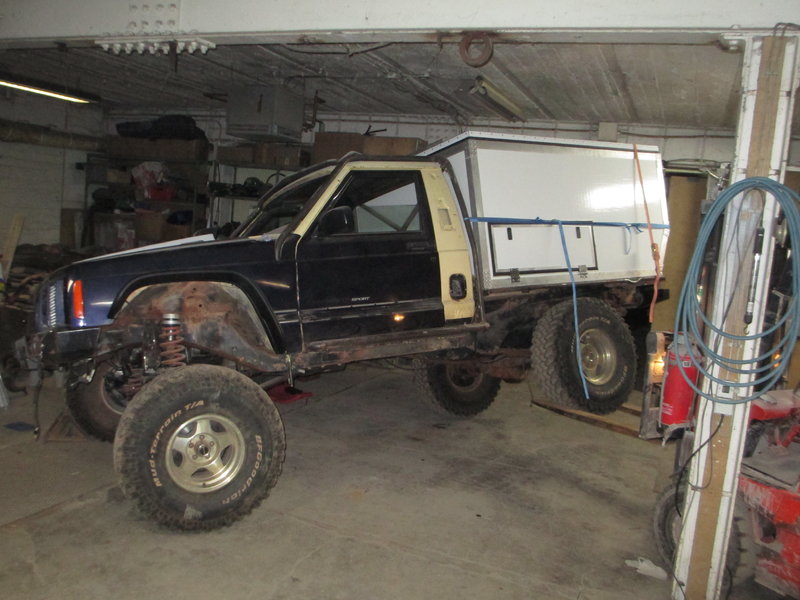

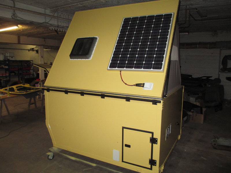

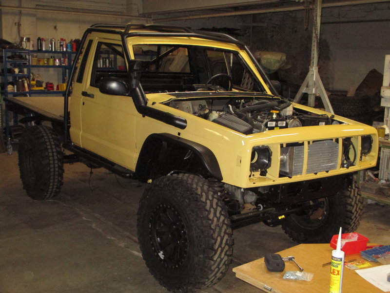

Noch ein paar Bilder vom Umbau
Meine Wohnkabine für den Laster Smile
Das war vor ca. 1 Jahr beim Anpassen
Verbaut wurde ausser dem Dieselmotor noch ein 6 Gang Schaltgeriebe und ein Rubicon 4:1 Verteilergetriebe , Dana 30 mit OX ,dicken Wellen , Kreuzgelenken usw.. Hinten die Ford 8.8 mit OX Locker , Longarms vorne , stärkere Blattfedern hinten wurden Angefertigt ,Käfig , Winde , LED scheinwerfer usw. usw.
Wohkabine ist auch selbst gebaut , mit Kühlbox , Kocher , Heizung , Solar ectr. kein großer Luxus aber zum Schlafen reichts .
