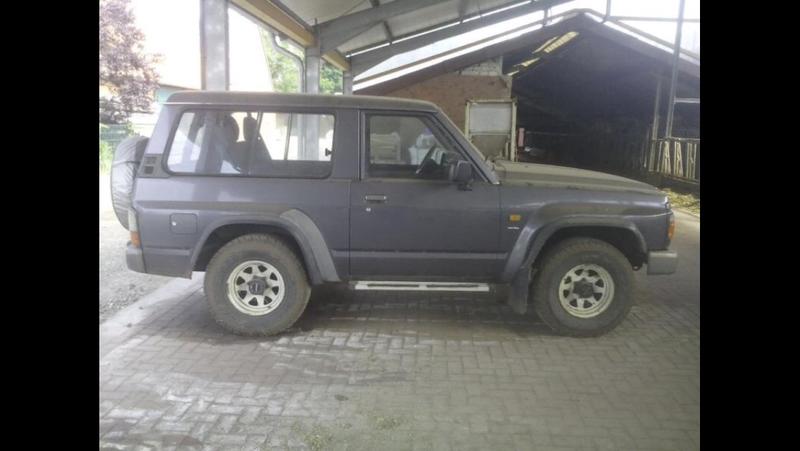

Hallo liebe offroader ,
Mein Name ist Mirko und Heute will ich euch mein neustes Projekt vorstellen:[/img]
Der Patrol ist aus erster Hand von Bj 1992 und hat aktuell 229000 km gelaufen.
Er soll natürlich leicht modifiziert werden Ja
Dazu hätte ich natürlich sofort ein paar Fragen:
Ich lese so oft von dem Umbau auf Y61 Federn. Welche Federn werden hier genau verbaut?
Zu Info.. Geplant ist eine höherlegung von ca 80mm plus 30mm bodylift.
Wenn ich das richtig verstanden habe, bringen die Federn 60mm. Man müsste also mit 20mm spacern arbeiten.
Später sollen 33x12,5 Reifen montiert werden und diese sollen natürlich in allen Bereichen freigang haben.
Ich freue mich auf eure Infos und Anregungen.

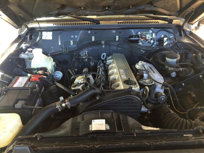

BeitragVerfasst am: 28.08.2015 15:59:12    Titel:
So schaut es unter der Haube aus. Der Innenraum ist im gleichen Pflegezustand!
himan0
Wohnort: Ubstadt-Weiher
1. Navara D40
2. Renault 921/4
BeitragVerfasst am: 28.08.2015 16:49:49    Titel:
Schaut gut aus.
