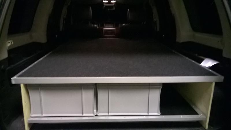

man kann sowas auch selber bauen ...
... allerdings braucht man die Zeit dafür und Lust am basteln. Optisch perfekter sind natürlich immer so fertige Lösungen wie von Frontrunner u.a.

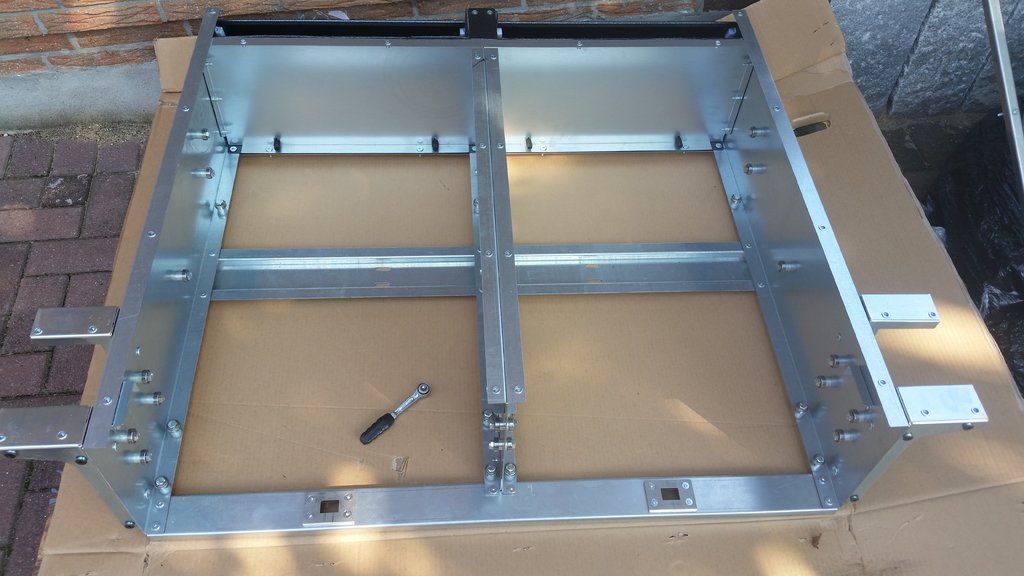

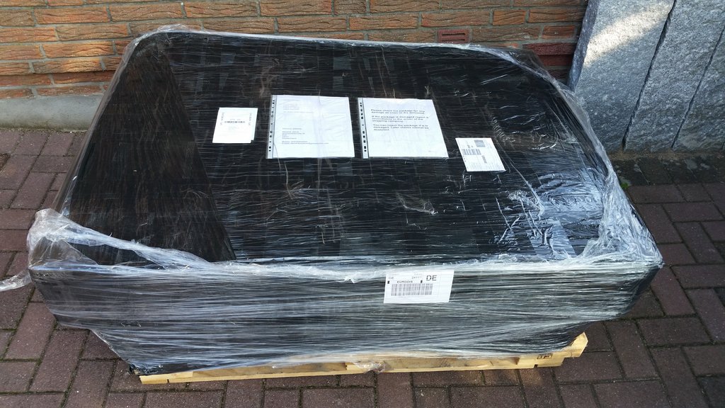

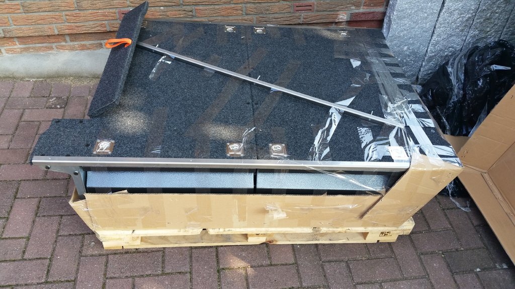

So, heute war die Spedition da...
Ausgepackt :
Statt eines Bausatzes eine fertige Einheit, bloß wie kommt das Paket in den Briefkastenschlitz, äh Kofferraum ?
Keine Anleitung, aber ein Fachmann am Telefonsupport, wir machen aus der Einheit wieder einen Bausatz....

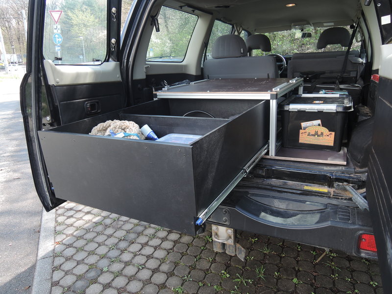

Man braucht : kleinen Kreuzschraubenzieher, Innensechskant 4 und 6mm, Knarre mit 14er Nuß, Schnittschutzhandschuhe oder Pflaster....
Kanten abschrauben, Deckel demontieren, Schubladen raus ( Anschläge abschrauben, dann geht's )

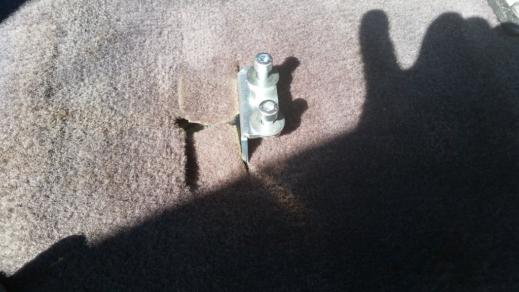

An den Aufnahmen zum Einsetzen der dritten Sitzreihe wird der Block verschraubt

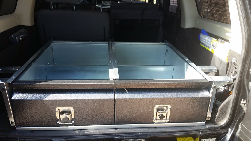

Nun kann das Gestell rein, ich hab noch die Ausleger an den Seiten abgeschraubt..
Alles wieder zusammen schrauben....
( Keine Ahnung warum picr das eine Bild auf den Kopf stellt, aufm Handy ist das richtig rum.... )
Mann sollte zwei Stunden einplanen, zum einsetzen ins Auto gerne zu zweit, Rest geht problemlos alleine....

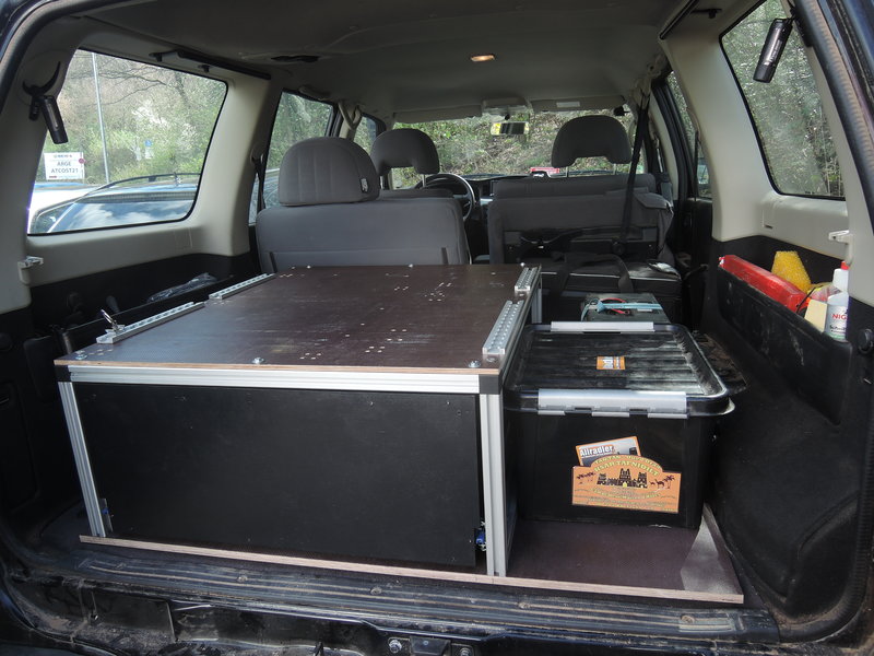

Fazit nach erfolgter Montage, noch ohne praktische Nutzung :

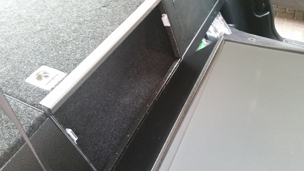

Solide hochwertig verarbeitet, Schubladen vernünftig gelagert, die Zwischenfächer sind geschraubt und können entfernt werden, unglücklich gelöst finde ich die Zugänglichkeit von Lampenträger / Bordwerkzeug, ohne 4mm Imbus kein Zugang, also immer griffbereit haben oder Panne nur bei Ikea vor der Tür Heiligenschein
Ich hab die originalen Abdeckungen gleich abgelassen, ansonsten wäre die Platte im Weg und man kommt da gar nicht mehr an...

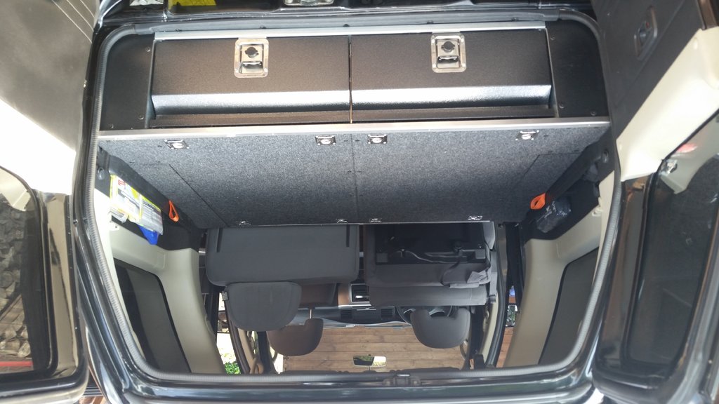

BeitragVerfasst am: 07.09.2016 15:36:38    Titel:

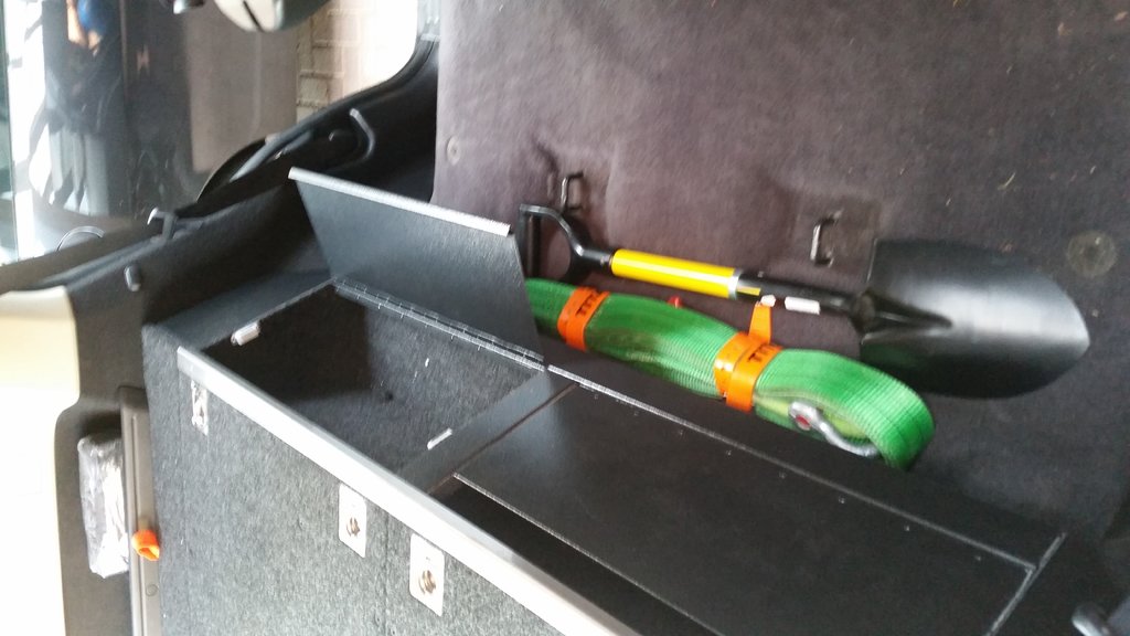

schön finde ich auch, das mein Lagerplatz für Bergegurt und Schaufel erhalten geblieben ist :

Hi Winke Winke
Das scheint ja gut zu passen. Was hast Du den jetzt für ne Höhe
zwischen der Box und dem Dach? Noch Sitzhöhe?
Gruß von der Saar
www.bnb-exploration.de
Sprotte
1. vorübergehend ohne 4x4...
BeitragVerfasst am: 07.09.2016 17:13:03    Titel:

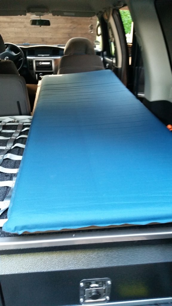

Höhe gemessen bis zur hinteren Innenbeleuchtung 71cm , für mich zum Sitzen zu wenig, aber genug um bequem zu liegen...
Schubladen sind 48,5x80x24
In das eine Fach in der Schräge hab ich schon Dino, Verbandskasten, Warndreieck und vier Warnwesten rein gepackt und das ist immer noch nicht voll, die Seitenfächer sollten für einen Schlafsack locker langen, mal schauen, wo was langfristig landet... Hau mich, ich bin der Frühling

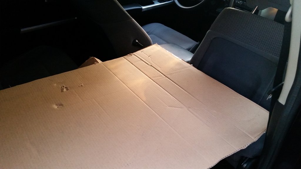

BeitragVerfasst am: 07.09.2016 18:09:44    Titel:

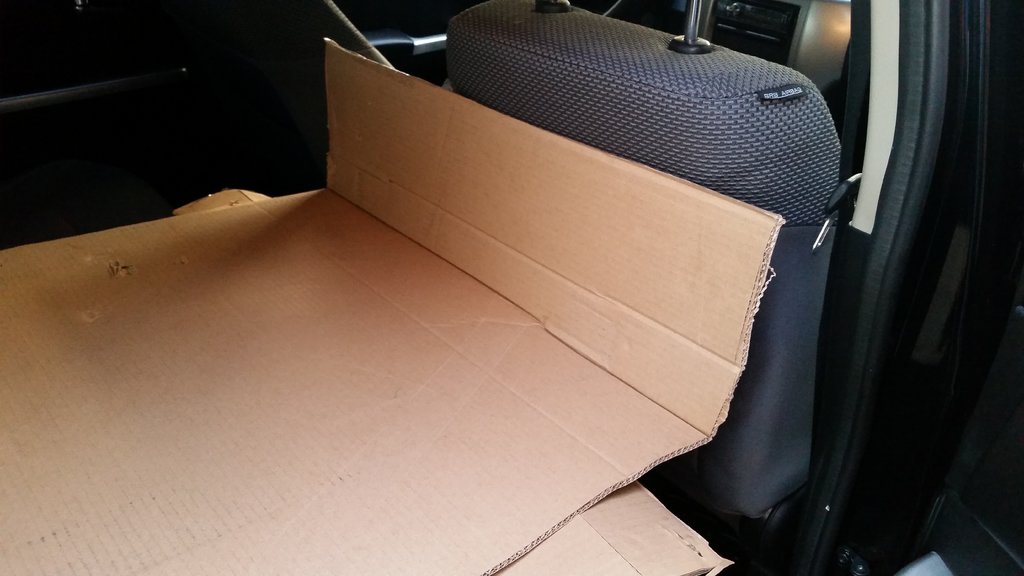

Top Respekt , gefällt mir richtig gut und ist ne saubere Sache. Gibts für das Teil auch ne Erweiterung falls jemand die Rückbank nicht an Bord hat um ne Liegefläche zu bekommen?
Sprotte
BeitragVerfasst am: 07.09.2016 19:23:41    Titel:
Ne, die musst du selber bauen, hab da mal aus dem Karton einen Prototypen gebastelt :
Grundplatte 70x80 , Verlängerung 70 x 20 , müsste ein Klavierbandschanier eigentlich langen, Abstützung nach unten mit höhenverstelbaren Füßen....
Nur für die Anbindung an den Schubladenblock müsste man sich noch was überlgen...

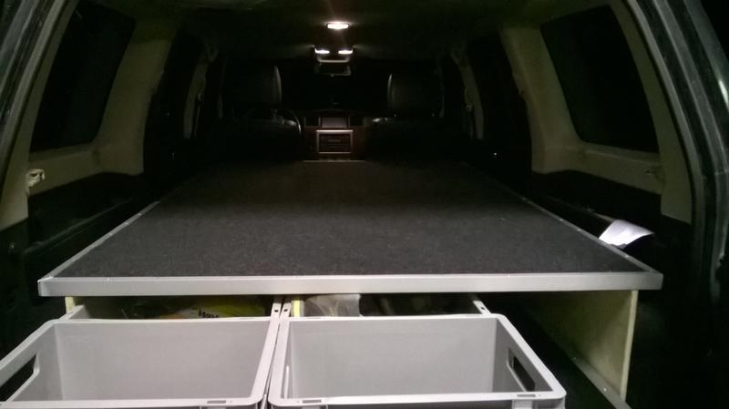

Hab das selbe "grundgestell" drinn offenbar. Aber im J10, die Schubladenfront ist auch gefiltzt & ich hab oberhalb der einen Schublade den Auszug für die Kühlbox.
Stammt allerdings von Outback, also das Teil was ua Daktec vertreibt. Die Seitenteile sind in der Passform etwas "lala...."
Quitschen tut das Ding nach ner Zeit dermassen das heftig nachgestellt werden muss...

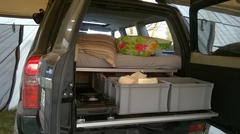

Mehr flexibel ist ein auziehbarer boden und billiger und dazu einfach als bett zu nutzen ( bei mir voll klappbar um 5 sitzplätze zu behalten).500kg belastbar und du bist nicht auf die grösse von schubladen angewiesen was mich immer gestört hatt.
