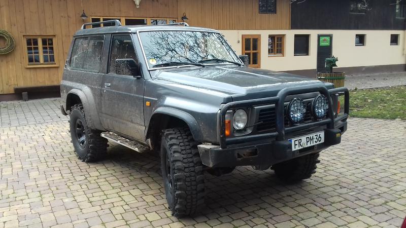

ich hab vor einiger Zeit eine Windenstoßstange für meinen Patrol bekommen (nochmal einen Dank an Desertcruiser Winke Winke)
und inzwischen auch so wie auf dem Bild eingetragen YES

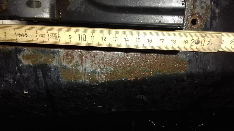

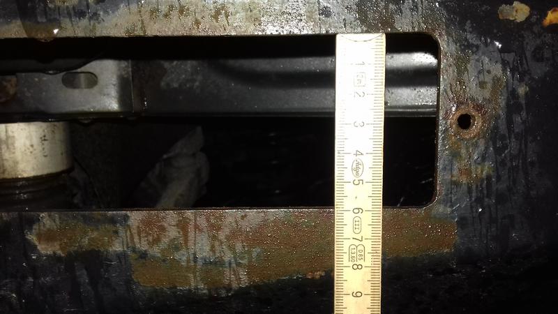

Jetzt würde ich gerne in die Aussparungen vorne LED Arbeitsscheinwerfer oder LED Nebelscheinwerfer einbauen.
Hatte mich schon nach einer kleinen LED Bar umgeschaut aber nichts gefunden was da reinpassen würde und einen guten Eindruck macht Nee, oder?
Hat jemand von euch ne Idee was es da passendes gibt?
Aussparungen würd ich auch bissel größer machen wenns was gibt Grins

Kannste doch individuell die Lampenaussparung anpassen....
Entweder kleiner machen mit Blech, oder schneidest noch was raus Smile

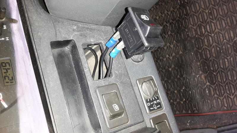

Muss jetzt nur noch einen passenden Schalter finden am Liebsten einen Wippschalter mit zwei Schaltstellungen ein-aus-ein
Gibt´s da welche die ohne große Änderungen in die Clips dinger reinpassen? Grins

BeitragVerfasst am: 19.03.2017 12:14:31    Titel:
Hallo, klinke mich hier mal mit ein, dann brauche ich keinen extra Thread aufmachen.
Habe mir aus neugier diese Schalter gekauft: Schalter
Qualität und Haltbarkeit seien mal dahin gestellt....
und die passen bei meinem MD21 genau in die Blindlöcher. Sind bei meinem ca.36mmx21mm.
Jetzt stellt sich die Frage , ob die bei dir den gleichen Ausschnitt haben?
Werde mir demnächst so einen bestellen, der sieht identisch aus, bis halt auf die Wippe oben Link
Hier noch mal mit Massangaben (letzte Bild) Klick mich
oder alternativ die Schalter von Horntools, weiss aber nicht,ob die passen ...
