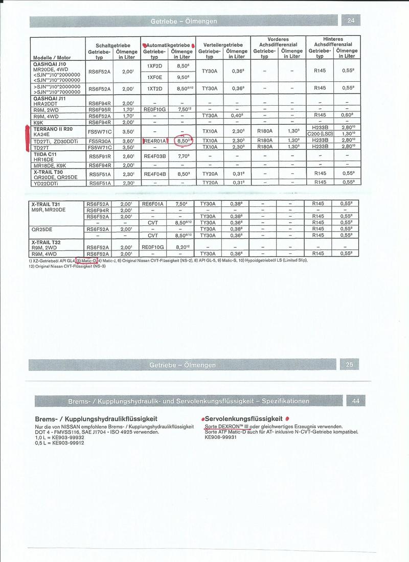

BeitragVerfasst am: 17.07.2016 09:29:15    Titel:
Nissan Matic-D
...die roten Markierungen sind nicht zu beachten. VTG-Daten stehen eine Spalte weiter.
Ich habe für beide Getriebe Matic-D benutzt.
