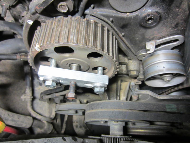

heute war´s einfach zu heiss zum rausgehen. Zwinker

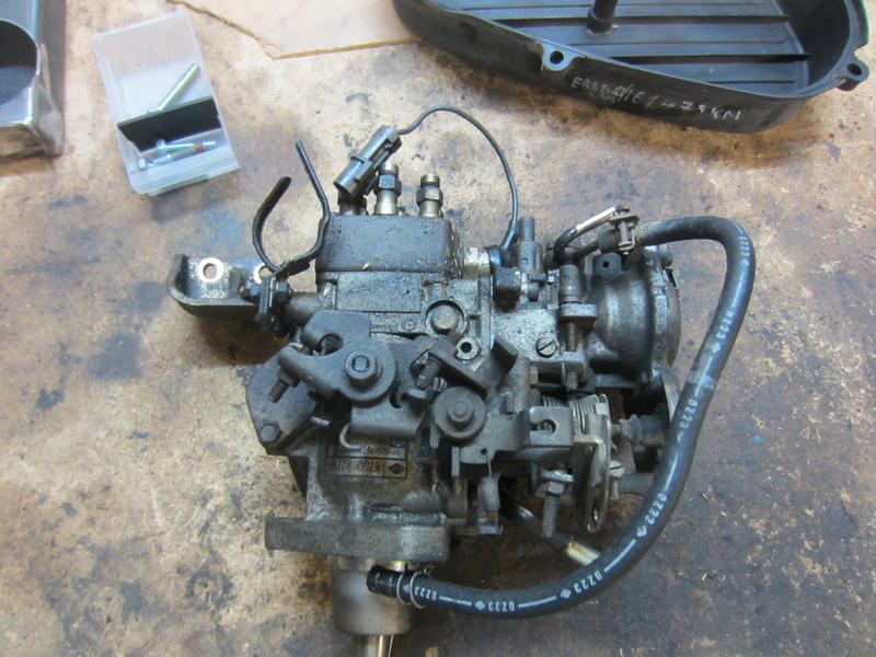

Also hab ich mal die Einspritzpumpe ausgebaut. Die pisst mal mehr mal weniger.
[img]
alle feucht aber keine Tropfen zu sehen.
Kurz einen Abzieher gebastelt
[/img][/img][img]
Und da liegt sie nun.
mal sehen wie´s weitergeht.
Ich denke am Verteiler ist was undicht. Da ist der meiste Schlonz dran.

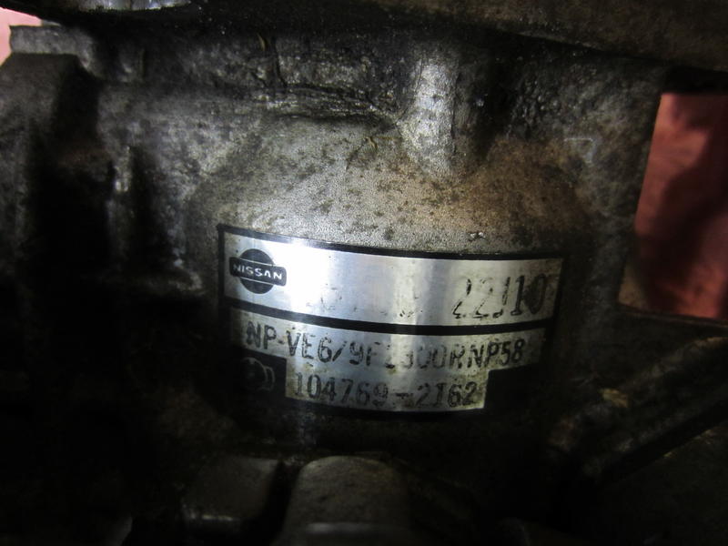

Brauche den Dichtungssatz von der NP-VE6/9F2300RNP58
Nissan ist überfordert, Boschdienst kennt das Teil nicht oder will nicht der zweite Boschdienst hört sich mal um und ruft dann zurück.
ZEXEL/Bosch finde einiges aber keine Dichtungen.
Kann mir bitte jemand mal die Nr. vom Dichtsatz nennen. Soll ja irgendwo im Netz sein aber wo??
Danke im voraus.

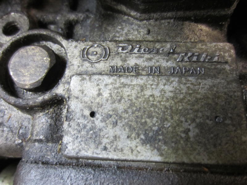

BeitragVerfasst am: 31.08.2016 16:38:25    Titel:
hier nochmal die Bilder ist ne Kiki -steht zumindest drauf.

BeitragVerfasst am: 31.08.2016 20:42:51    Titel:
Ist egal was du kaufst, solange es eine VE Bosch ist.
Sind alles Lizenz Nachbauten.
http://www.ebay.de/itm/Bosch-1467010467-Dichtungssatz-Einspritzpumpe-VE4-6-Turbo-FIAT-RENAULT-NEU-/271756940595?hash=item3f45f9d... [Link automatisch gekürzt]

BeitragVerfasst am: 03.09.2016 22:53:21    Titel:
sodele, der Dichtungssatz ist gekommen und ich hab nur ein paar Teile davon gebraucht. Sah nach dem O-Ring am Verteiler aus.
Also ich bin froh das das ganze gut gegangen ist. YES
Die ganze Pumpe zerlegen ist sicherlich nichts für den normalen Schrauber.
Das entlüften hat ewig gedauert. Wollte zuerst aufgeben und eine Neue bestellen, da sah ich etwas Diesel an einer Leitung dann an 2, drei und schliesslich an allen. Mehrfach entlüftet und erstmal ein Bier aufgemacht.
Qualmt jetzt halt die ersten 2-3 min nach dem Starten. Auch warm.
Will morgen mal versuchen durch drehen der gesamten Pumpe die Einspritzzeit etwas zu verändern. Ein bisschen Spiel ist ja in den Bohrungen. Vielleicht reicht das ja.
