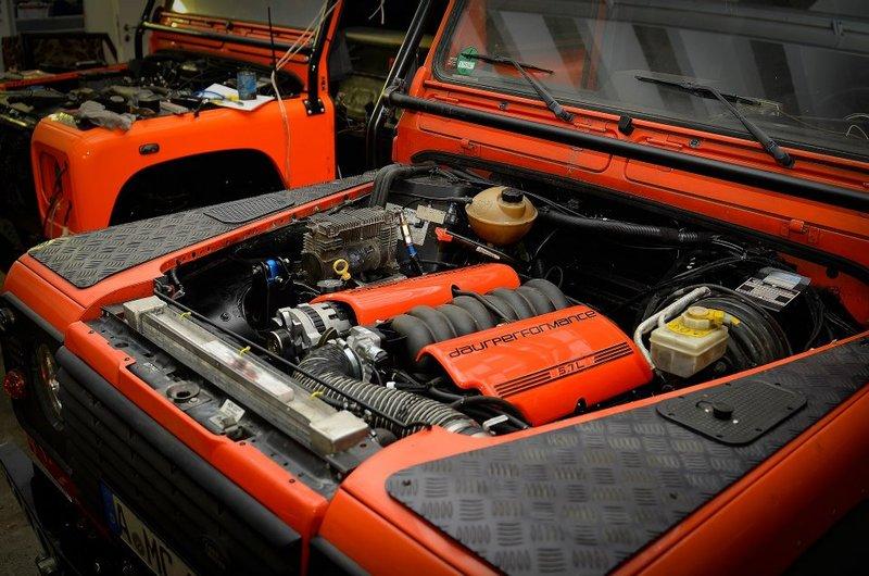

jetzt nehmt das doch nicht alles wort-genau, sondern helft dem Mann Grins klar, durchdrehende Räder beim Allrad ist schwer. Aber ihr erkennt doch den Grundgedanken.
@ Kai: Dein Vorhaben ist super und auch gut umzusetzen. Musst nur jemanden finden.. Generell halte ich es in deinem Fall für richtig, sich in Richtung US-Motoren zu bewegen. Das Zeug ist gut, günstig und jeder kennt sich damit aus.
Was immer gut geht ist ein Corvette V8 Motor (LS1 / LS2 / LS3). Den bekommst du relativ günstig und es sind super Motoren. Ein „Stand Alone“ Betrieb ist damit völlig unproblematisch und wurde weltweit schon tausende male gemacht. 350PS ohne Aufladung ist kein Problem. Mit Supercharger oder Turbo dann sogar um die 600PS. Den Motor kannst du an sämtliche Getriebe koppeln. Ein Standard TH350 Automatik Getriebe gibt’s an jeder Ecke und sollte deinen Anforderungen genügen. Auf https://www.novak-adapt.com/ bekommst du einen Überblick über verschiedene Engine / Transmission Paarungen.
Für den Umbau kannst du dich problemlos an eine Ami-Werkstatt wenden – da ist die Auswahl deutlich größer. Muss nicht Landy spezifisch sein. Ein Problem wird natürlich auch die Eintragung beim TÜV sein. Aber die Werkstatt wird das schon irgendwie hinbekommen. GSMX (DaurPerformance), hat sowas schon mal des öfteren umgebaut. ;)
Falls du Interesse an einem LS Motor hast – ich könnte dir was klar machen. Auch mit twin turbo Aufladung. Nur halte ich 600PS für viel zu viel im Defender. Das wäre jenseits von gut und böse und der Defender ist nicht das richtige Auto dafür. 350PS wird dich absolut glücklich machen. Love it So ein Motor ist ein Traum. Auch Sound technisch.

@GSMX: ich darf doch verlinken
www.facebook.com/ProfenderShocksGermany
www.facebook.com/BlackDezertRacing

sorry aber hier MUSS ich mich leider melden, da der auf dem Bild gezeigte G4 MEIN Landy ist den ich bei murksperformance habe "umbauen" lassen ...
zu den hochgelobten (meist vom Protagonisten selbst) Fähigkeiten dieses Herren gebe ich gern in einem perslnlichen Gespräch Auskunft
Tibus musste den kompletten Umbau nochmal machen und hats gerichtet. Nicht nur 1x hat er über die Künste seines Vorgängers mehr als geflucht...

BeitragVerfasst am: 15.09.2016 10:54:10    Titel:
Servus
Die + 350 Ps sind sicher locker machbar nur dreht da beim anfahren noch nix gross durch.
Geschweige den alle 4 Räder.
Der ami V8 schaut übrigens soooo richtig schick aus im defender Love it
Wie bekommt man das ami ATG an das Landy VTG ???
Gruss, michi

Gruss, michi
Das Adapter für 4L80E bspw. gibt es fertig in Australien bei Marks-4wd zu kaufen (so um die 1000 $ bis es hier ist mit Steuer, zoll, Versand sind oder waren es 1000€
andere Adapter haben die auch.
Bei Bedarf habe ich noch ein Adapter für ein 4L80E auf LT230 zu liegen Winke Winke
Oder Man geht zu Torsten ( ore-shop.de ) der kann sowas in bester Qualität bauen.
Die 350PS oder 400Ps sind nicht alles, sondern die Charakteristik des Motors! Winke Winke Deswegen ist das mit einem diesel und Automatik sehr, sehr schwer hinzubekommen, wenn man auf Alltagstauglichkeit nicht vollends verzichten will.
Also quasi einen Motor mit sehr spontaner Gasannahme YES
Du brauchst entsprechendes Moment bei niedriger Drehzahl, welches nach oben beim Hochdrehen erhalten bleibt.
Bei einem 2 Tonnen Auto ist das schon einiges.
