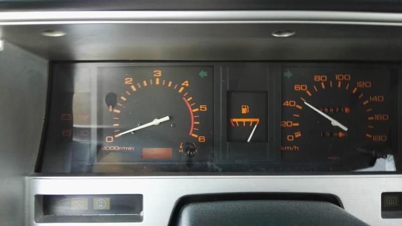

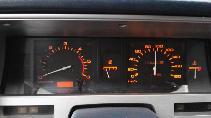

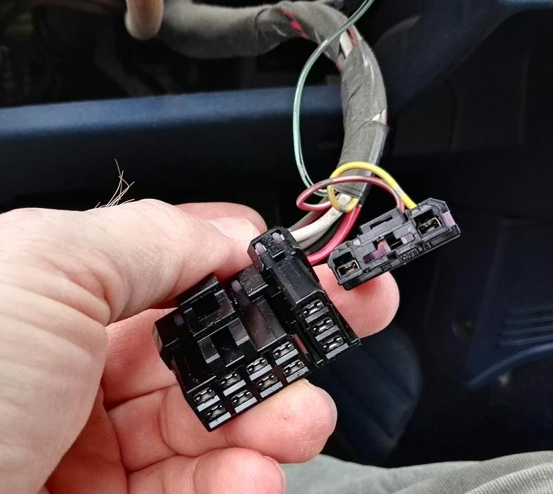

Also zum Bild 1:
So kommt das Kalbel, oder besser gesagt die 2 Stecker ausm KI, wobei nur der große am alten KI mit der Uhr angeschlossen war, klar...hatte ja auch nir einen Anschluss Grins

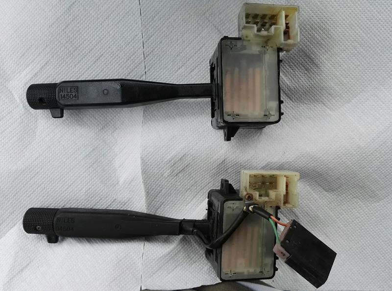

Bild 2:
die beiden LSS....der obere is der alte und defekte

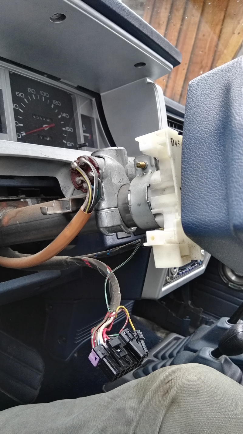

Bild 3:
war unnötig, doch ich hab die beiden Stecker miteinander verbunden und so unter der Lenkradsäulenverkleidung (was für ein Wort Supi ) wieder "versteckt"
gut so ???

Bei Deinem Schalter kann man ja nicht so viel falsch machen. Ich vermute mal daß der zusätzliche Stecker für ein
Zubehör einer späteren Ausführung ist. Denke mal Tempomat oder ähnliches.
