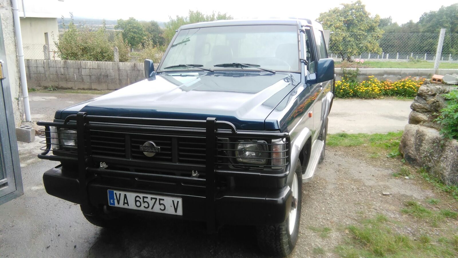

So, da ich letzte Woche fündig wurde in Spanien , werden in den kommenden Wochen ein paar Sachen erneuert, resp. umgebaut.

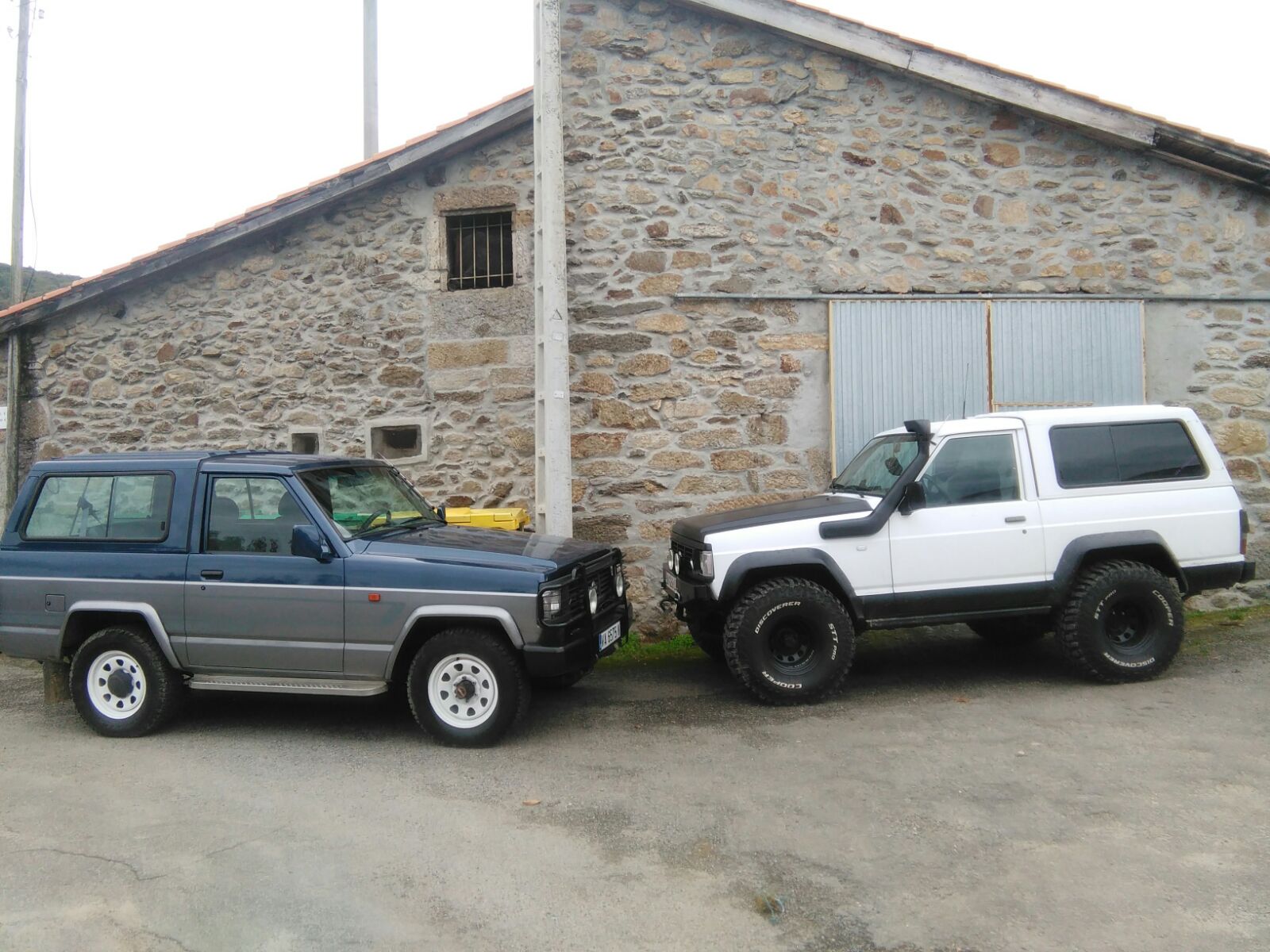

Beim Fahrzeug handelt es sich um einen komplett originalen Nissan Patrol 260 Top Line.
Baujahr 1991, 189 tkm, und kommt aus zweiter hand, das Fahrzeug wurd komplett im original Lack vor 3 Monaten neu lackiert, und hat ausser sehr sehr sehr leichtem Flugrost keinen Rost.
hier ein paar Bilder:

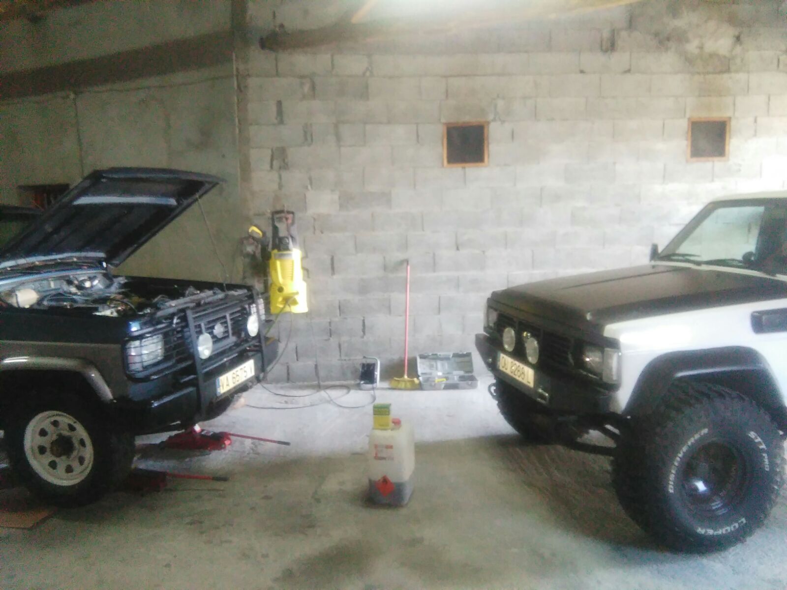

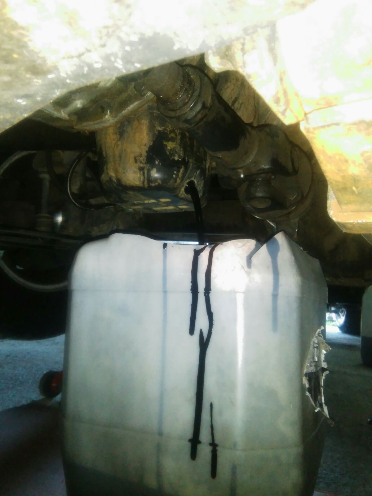

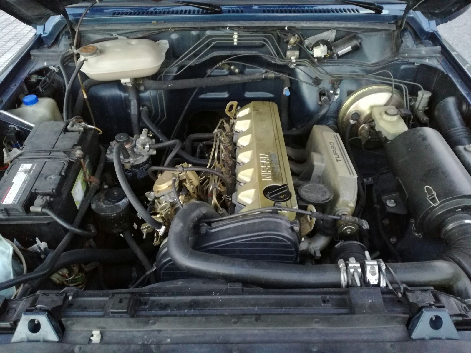

Zuerst mal die alte Brühe aus dem Motor und neues Elexir rein.

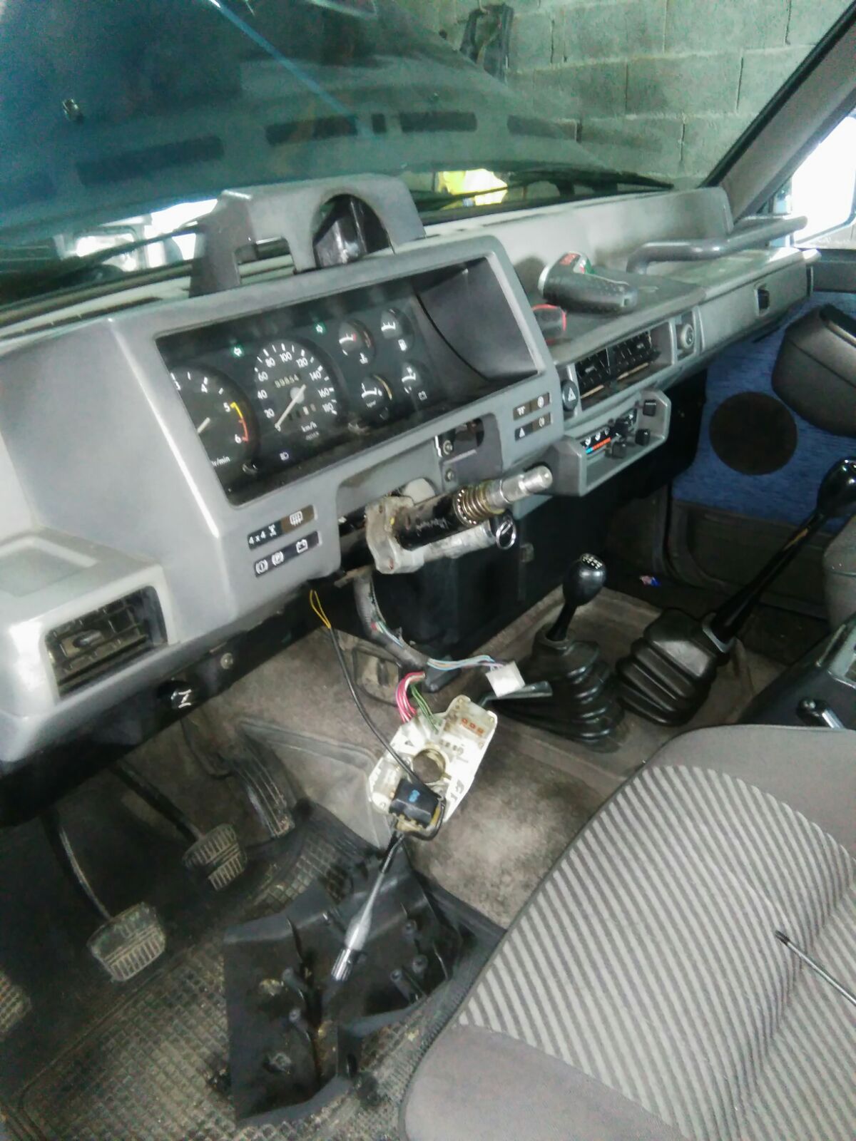

Dabei wurde festgestellt, dass die Öldruckanzeige defekt ist. Sie zeigt immer 0 oder 6 Bar.
Neue wurde bestellt.

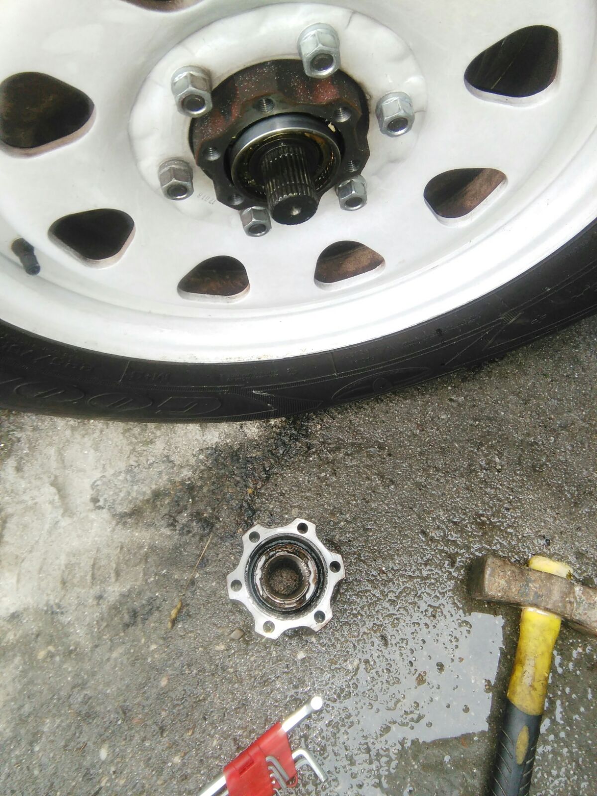

Der Allrad funktioniert nicht (vorn) , wir glauben , weil er nie oder sehr sehr selten genutzt wurde.
Das Getriebe schaltet nämlich in den Allrad jedoch drehen die vorderen reifen nicht, deshalb haben wir erstmal auf kaputte Freilaufnaben getippt,....
Säbern und fetten hat jedoch nichts gebracht.
Problem wird nach dem Tüv nochmal in Angriff genommen und die Getrieböle werden gewechselt.

Ausserdem , war der Lichtschalter kaputt (anscheinend eine Patrol Krankheit), da mein Kusin das Problem auch bei seinem hatte und es somit kannte, war es schnell behoben.

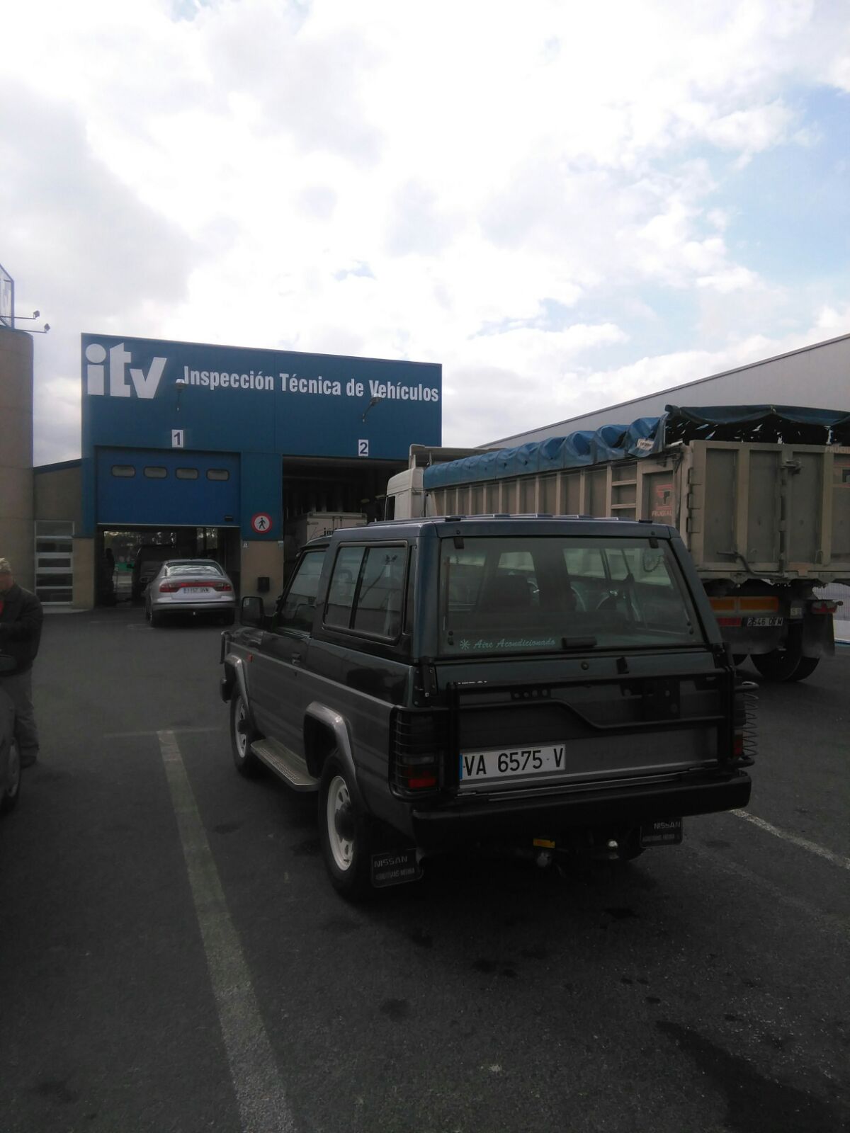

So, heute mal spanischer Tüv, wo der Wagen hoffentlich gut schafft, und dann gehts weiter... Brrrr...ist das kalt.

So spanischerTüv wurde mit bravur bestanden. Keine Makel wurden festgestellt.

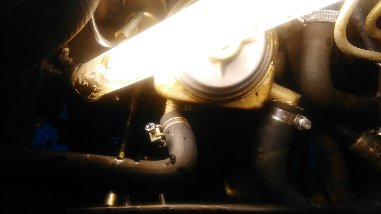

Gestern ging der Wagen zum freundlichen unseres vertrauens , umd die Kühlung für den sechsten Zylinder zu machen.
Dann schaut er sich den Allrad noch an und schmeisst einen Blick über den gesamten Wagen.

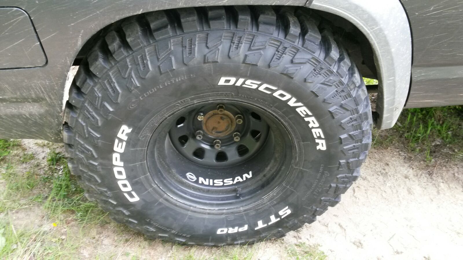

Felgen wurden heute bestellt.
Und zwar schwarze Stahlfelgen in 10JJ x 15 ET -44
Als Reifen sollen die Cooper Discoverer STT Pro in 33 Zoll dienen.

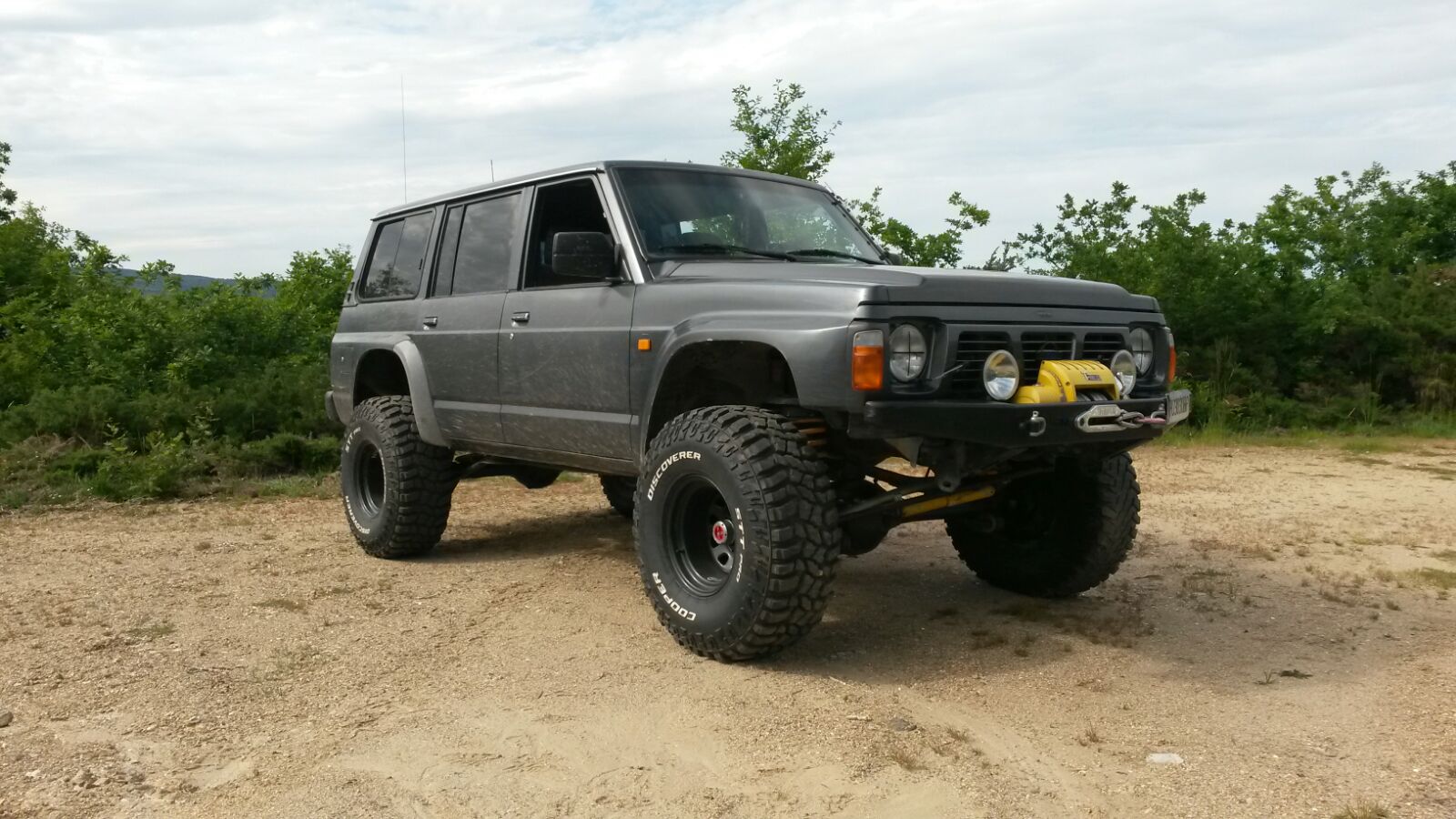

Hier mal ein Bild, von einem GR eines anderen Familienmitglied mit der 35er Bereifung des 260er`s.
