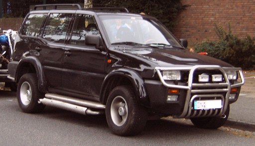

Hi
habe jetzt 8x16et-20 felgen drauf
die stehen halt etwas weiter raus
sollte eigentlich ja kein problem sein, der prüfer meinte auch wenn ich eine ABE für die felgen reifen kombi hab, akzeptiert er diese nicht. ich soll die einzeln abnehmen lassen. darf er das? ich mein ich hab eine ABE und kein teilegutachten
naja
zweite sache wäre meine verbreiterung. Und das hauptproblem
diese kann er nicht eintragen, weil nichts vor liegt. diese habe ich via kleinanzeigen gekauft und sollten originale aus glasfaser sein
kennt jemand den hersteller? hier drunter habe ich mal ein bild hinzu gefügt. habe schon einige fahrzeuganbieter via mobile.de angerufen, diese wollten bzw konnten keine auskunft geben, oder hatten die selbst nicht eingetragen
BeitragVerfasst am: 15.10.2016 13:02:38    Titel:
Da sehe ich einen zu klärenden Widerspruch.
ABE = Allgemeine Betriebs Erlaubnis. Die führst Du nur mit, der "TÜV" hat hier nichts einzutragen.
Aber eine ABE für eine Rad-eifen-Kombination gibt es eigentlich nicht. Ich vermute, Du hast mehr eine Freigabe vom Felgenhersteller für die Reifendimension am Fahrzeug? Nun dann obliegt es im Einzelfall auf jedem Fall den Prüfer, da diese Freigabe nicht alle Aspekte eine "Eintragung" berücksichtigt. Winke Winke

BeitragVerfasst am: 15.10.2016 13:59:58    Titel:
Eine wahre Geschichte: TüV (nord) meinte zu mir einmal, wenn der Reifen bissle heraussteht, Gummileiste ankleben (selbstklebend), vorbeikommen, eintragen lassen und am Ende Klebeleisten wieder abmachen. Den Tip gab mir dann auch noch der, der damals für die Einzelabnahmen zuständig war.
Nimm Dein Geraffel und fahre zu einer anderen Prüfstelle, da wäre mir jetzt der Prüfer zu doof. Wenn das so in Kombi in der ABE steht darf der das auch eintragen, wenn die eventuellen Auflagen in der ABE erfüllt sind, Punkt. So eine ABE kostet viel Geld und wenn da ein Blaukittel seine Macht ausspielen will..............einfach den nächsten nehmen.
Als wenn man unendlich Geldmittel hätte und alles so lang kauft bis es dem Prüfer gefällt der tickt doch nicht richtig.
Thema Verbreiterungen, solch Ärger hab ich noch nicht erlebt, diese dämlichen Deutschlandfahnen darf man im Hunderterpack ans Fahrzeug heften, egal ob davon nachher kleinen Kids an der Straße welche ins Auge fliegen aber bei ordentlichen Verbreiterungen wird herumgejammert.......... Hau mich, ich bin der Frühling

ich will ja meine verbreiterung drauf lassen, finde die hammer. deswegen suche ich ja jemandem der die hat Hau mich, ich bin der Frühling

BeitragVerfasst am: 15.10.2016 20:47:14    Titel:
Versuch es erstmal bei einem anderen Prüfer. Wenn er das gleiche verlangt, würde ich mir wegen den Verbreiterungen erst gedanken machen.
Die Verbreiterungen waren doch von Delta 4x4?
Jemand zu finden der die gleichen montiert und eingetragen hat, wird wohl sehr schwer werden.

BeitragVerfasst am: 15.10.2016 23:23:23    Titel:
delta 4x4 gibts doch noch.
Wenn die Verbreiterungen also von denen sind, würd ich da einfach mal anrufen.

BeitragVerfasst am: 16.10.2016 09:39:01    Titel:
Gibt ja auch noch die Möglichkeit der Einzelabnahme, falls keine Unterlagen mehr auftreibbar.
Denke da kannst Du mit dem (einem anderen) TüV Heini abstimmen, ob und wenn ja was für Unterlagen erstellt werden müssen, das darfst Du eventuell sogar selbst machen und dann wird das Ganze abgenommen.
Verstehe die seltsam unmotivierte Aussage vom TüV Typen da nicht, wenn ich hier bei uns zum TüV fahre, klingt das alles deutlich anders, entspannter vor allem.
