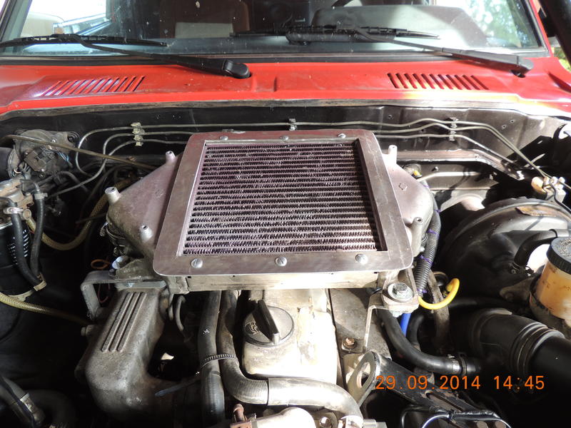

Nee, ist nicht plug and play. Die Flansche von Ansaugbrücke und Turbo sind bei beiden Versionen verschieden.
Wenn Du den T2-Intercooler draufpacken willst musst Du Dir passende Flansche fräsen (lassen).
Ohne Erhöhung der Einspritzmenge wird sich auch leistungsmäßig nicht allzu viel tun.
Ladedruck kann man etwas anheben.
Ich hab die Kombination drin, dank dem Vorbesitzer schon mit der vergrößerten Förderpumpe von Michaelis. Ist aber
nicht mehr lieferbar.

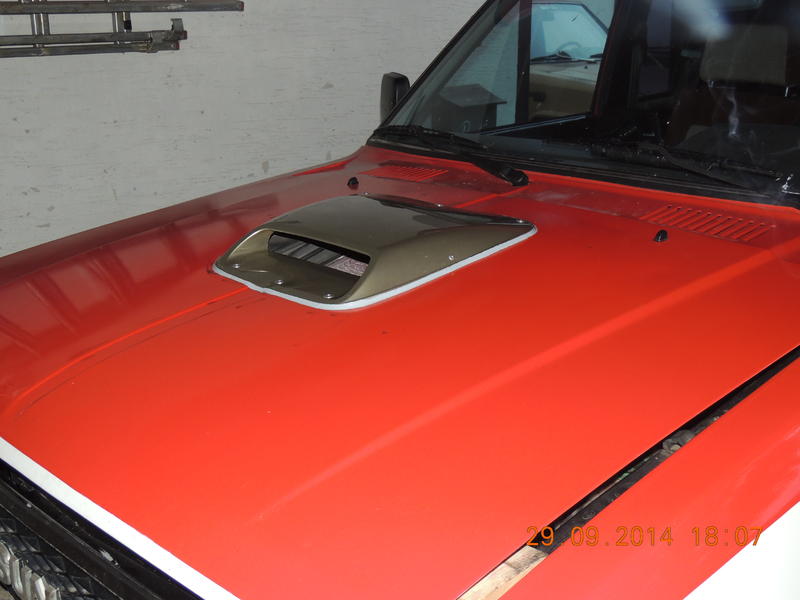

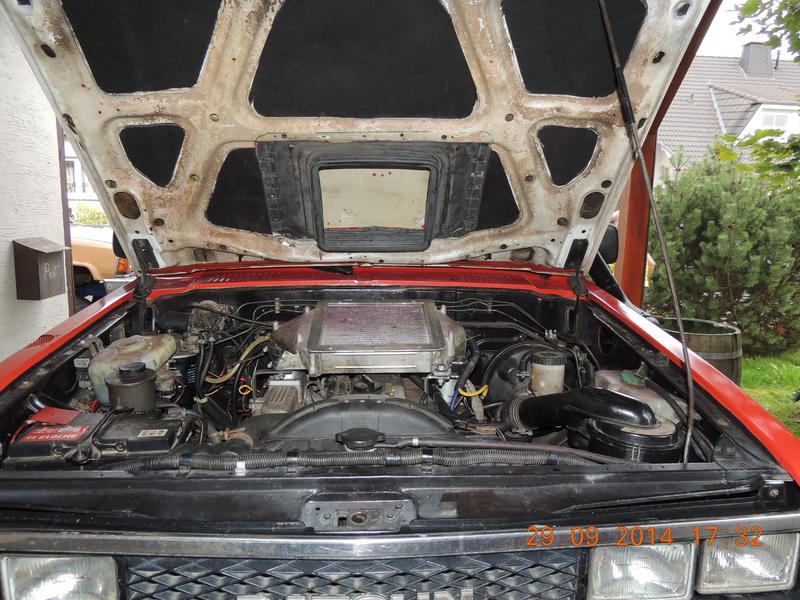

Ich habe die originale Hutze mitsamt Gummibalg zum LLK vom T2 verwendet. In meinem Fall (Y720 und nicht Terrano)
musste ich den Gummibalg in der Höhe kürzen.
